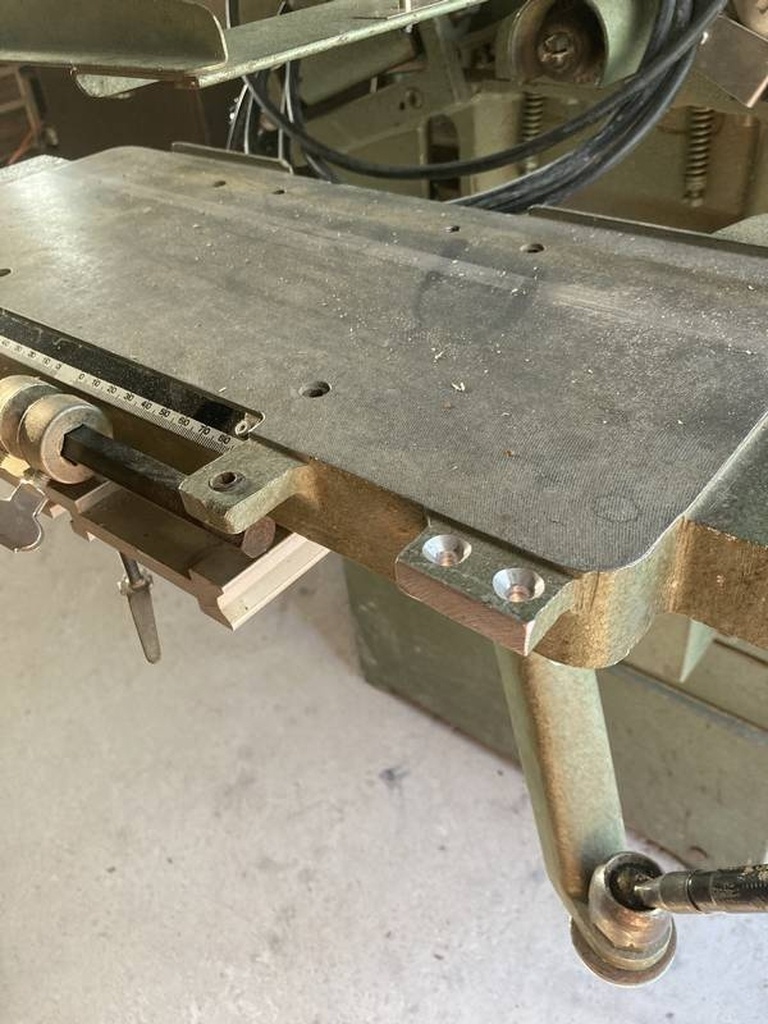

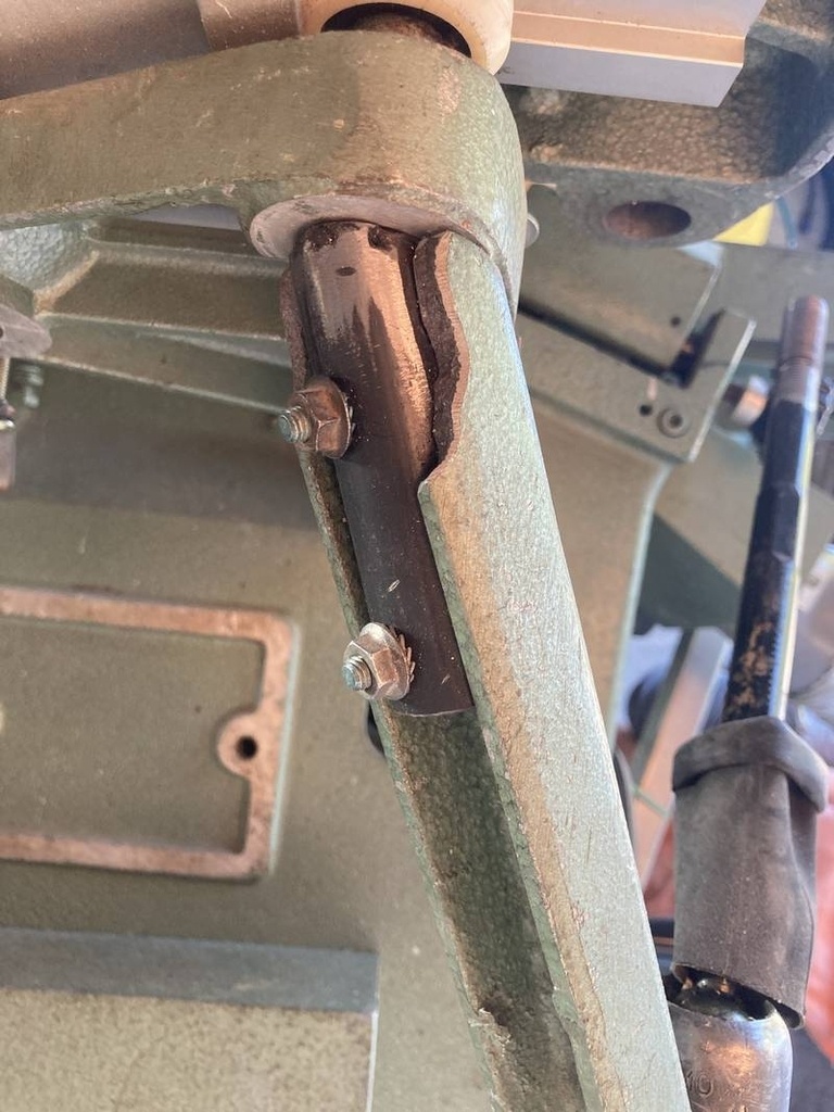

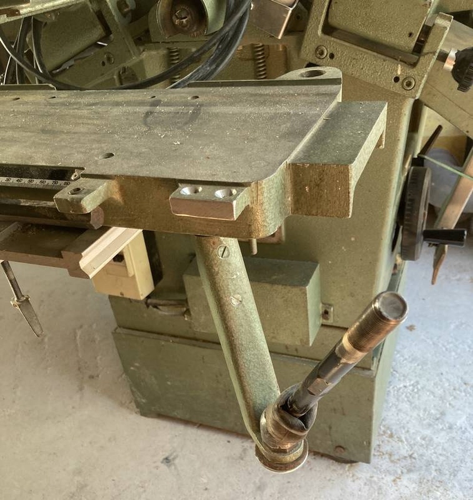

J'ai récupéré une Lurem C210b dont le système de déplacement de la table de mortaiseuse est HS : levier manquant et supports d'articulations cassés (bras inférieur et anneau sur la table).

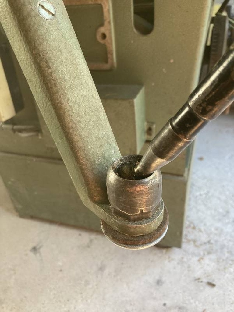

J'ai commencé à restaurer le mécanisme : réparation du bras inférieur + rotule.
En revanche je coince pour l'articulation supérieure : je ne sais pas quelle est la meilleure solution : rotule métallique ? Elastomère ?

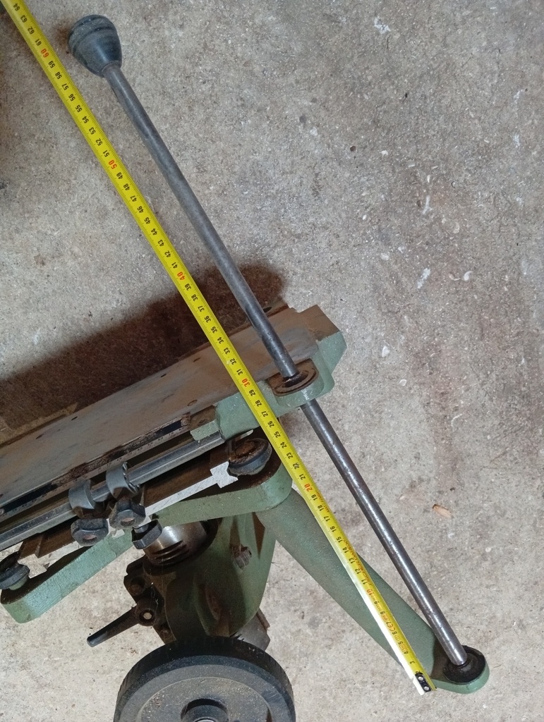

J'aimerais aussi connaître la longueur du levier d'origine.
Si d'heureux possesseurs de cette machine pouvaient m'envoyer des photos et des infos, ça m'aiderait grandement.
Merci d'avance !
Jean-Di

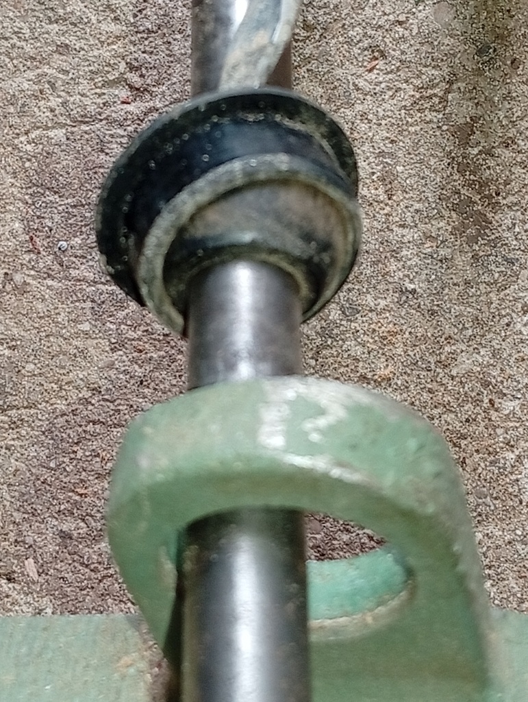

Sur la Lurem 260n le montage est identique c'est une tige de 14 de lg 60cm, 2 rotules en plastique diamètre 14/30 coulissante en haut et circlips en bas.

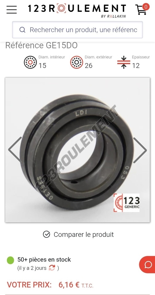

Il faudrait trouver le bon diamètre de rotule coulissante (photo 3 et 4)

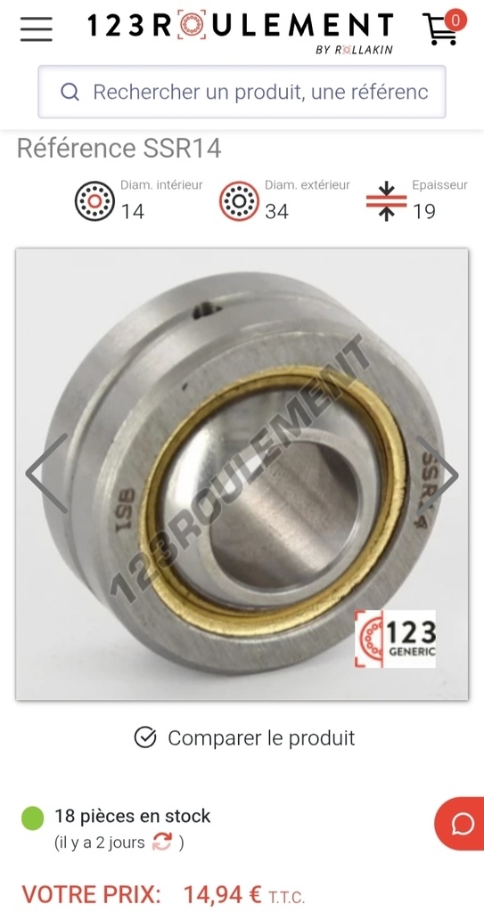

J'avais cherché des rotules métalliques mais d'après les mesures approximatives que j'ai prises sur la machine, l'amplitude angulaire ne suffit pas (16° pour les rotules métalliques), ce que confirme ta photo de ta rotule en gros plan : il y un angle bien supérieur aux 16°.
Je suis optimiste, je vais tenter de réaliser une rotule au tour 🙂

Je trouve sur ma machine 30 degrés de débattement du levier pour un déplacement latéral du chariot.
JeanDi
Merci pour cette précision. J'étais parti sur 20-25° max à partir de mes mesures à la grosse louche...
