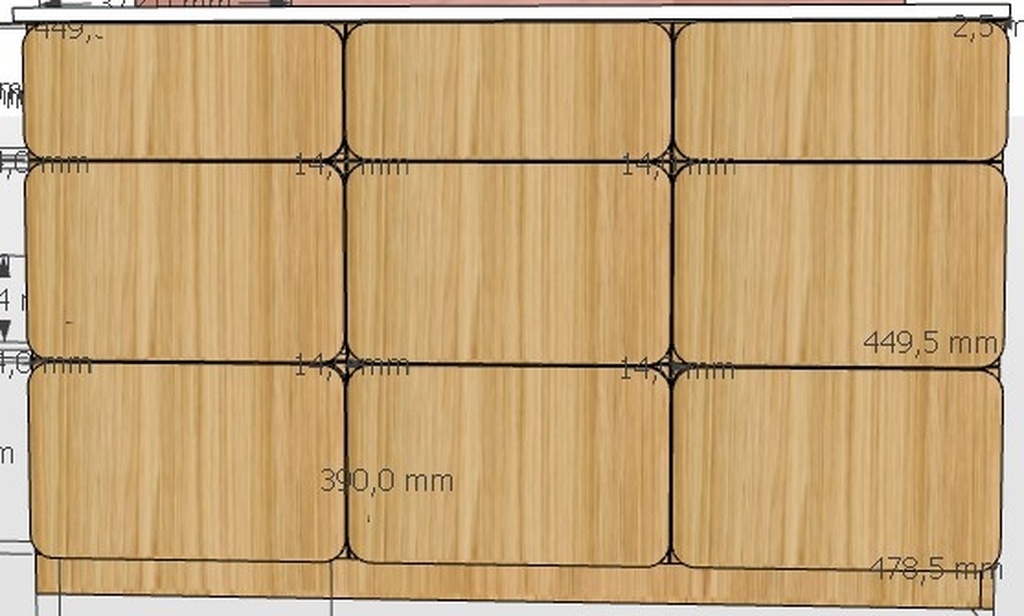

Je souhaite réaliser des façades de tiroir en avivé chêne avec un placage face avant en Shinnoki.
Quel intérêt de cacher le chêne vous allez me dire ?

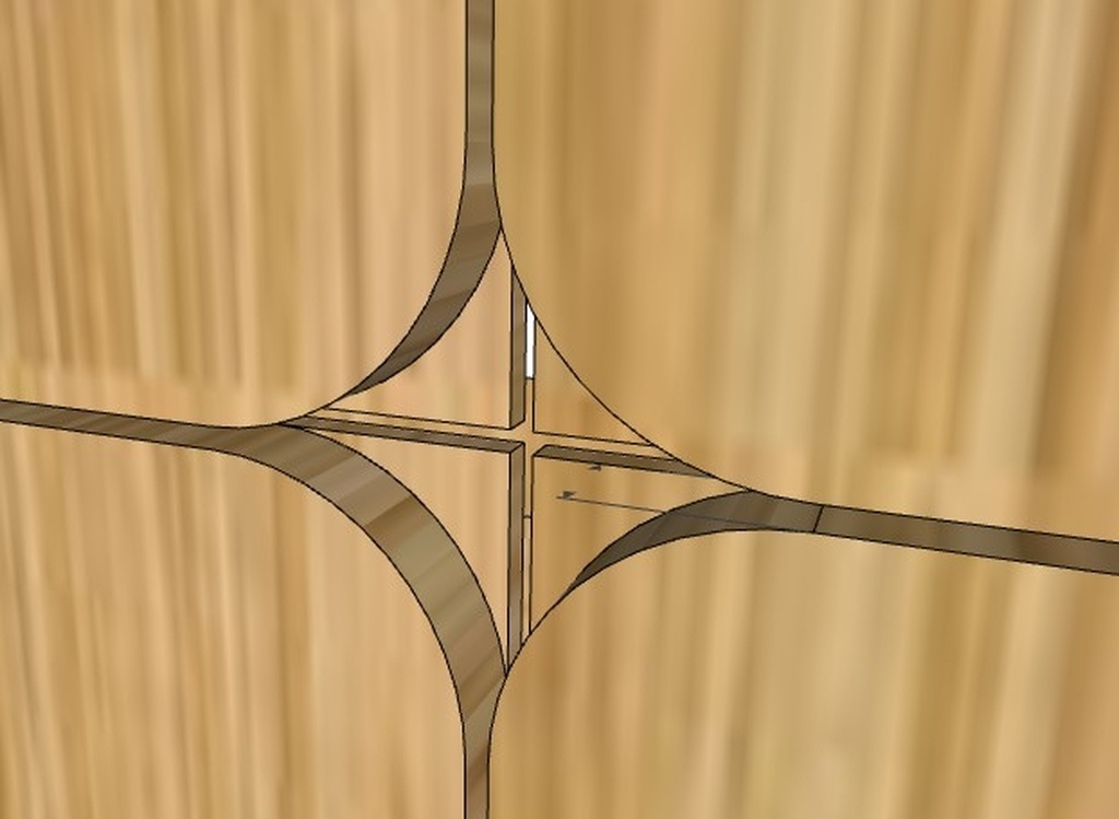

La réponse: je réalise des usinages non débouchant aux angles des façades qui laissent apparaitre l'âme du bois. De fait avec de l'agglo ou du mdf je n'aurais jamais eu l'esthetique attendue.
Ma question:
  • Est ce qu'il faut que je réalise un placage de contrebalancement sur ces façades ?
  • Est ce que vous me conseillez de la colle contact ou colle blanche pour ces placages ?
Je vous remercie
Bonne journée
Tristan

Ta question est curieusement exposée, si je comprends bien.
En fait, tu veux (toi, ou ton client, ou ton donneur d'ordre, etc) une finition et apparence "Shinoki", tout en ayant les arrondis que tu nous montres dans les angles, d'une finition au plus proche.
Mais alors... puisque tu auras cette même finition, ou au plus proche, à faire sur tes chants et angles, pourquoi ne pas simplement partir de ton panneau massif, et y faire une finition similaire au Shinoki, c'est-à-dire brossé et vernis mat, directement sur toutes les faces et chants à traiter ???
Moins de travail, moins de risque de mauvais collage et équilibrage, pas de problème pour que les différentes surface soient identiques, pas de masquage et risques de joints disgracieux...
Sinon, et pour répondre précisément à ta question, la version du Shinoki placage (donc pas en version panneau), est une feuille de placage collée sur un support non tissé. C'est parfaitement adapté à un collage à la neoprenne en général.
Mais dans ton cas particulier, car tu veux usiner tes angles après collage, je préconiserais plutôt un collage sous presse (a la vinylique au minimum), afin d'éviter les décollages et éclats, lors de l'usinage.
Deuxième partie de réponse, oui, en cas de collage de quelque matériaux que ce soit sur une face, il faut contrebalancer. Soit avec la même chose, soit avec un contrebalancement préconisé par le fabriquant.
