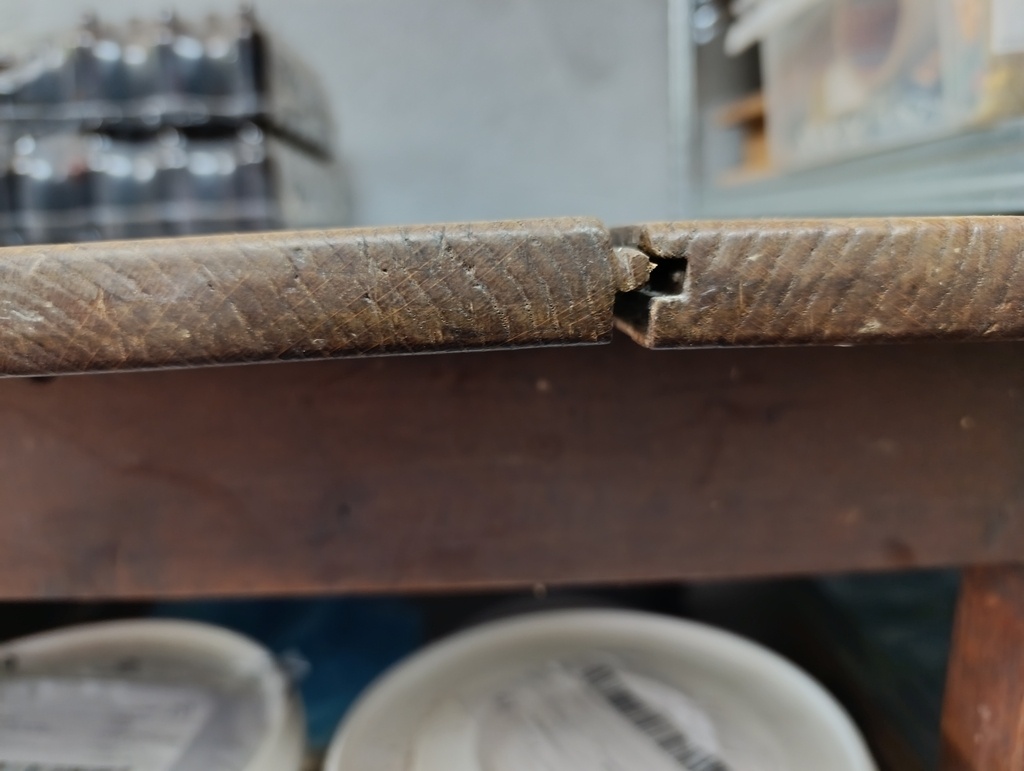

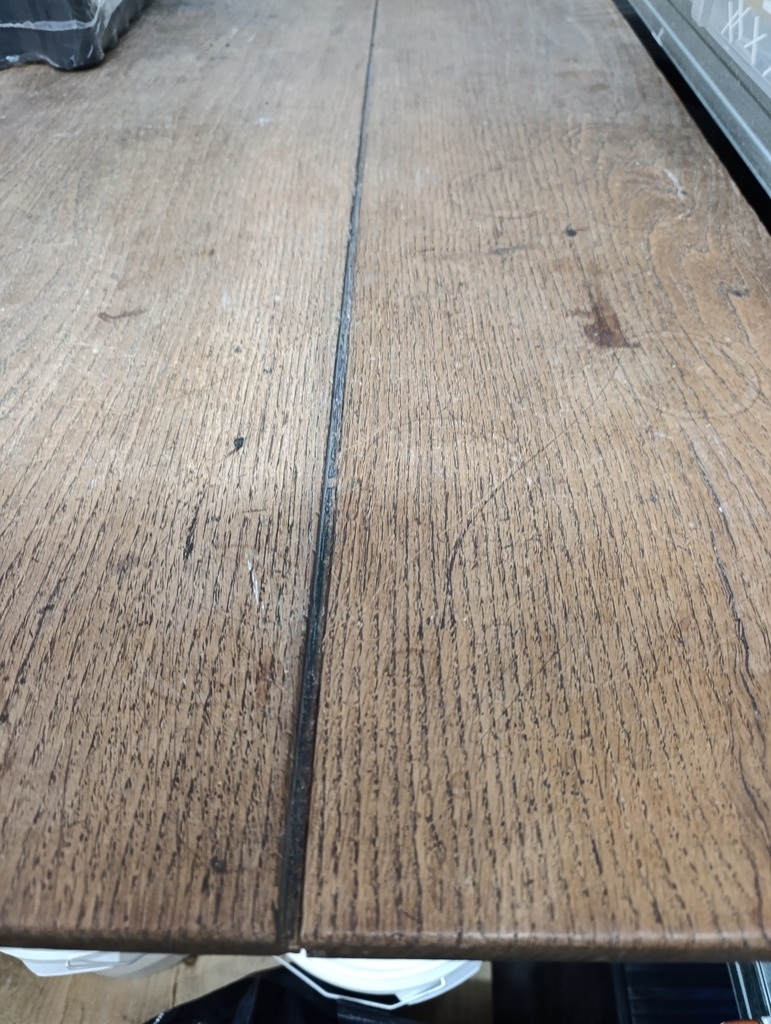

Bonjour, j'ai une table que j'utilise depuis des années. Elle n'a aucune valeur marchande, mais plutôt sentimentale, car elle est dans la famille depuis longtemps.
Au fur et à mesure du temps, les planches du plateau s'écartent de plus en plus, au point que j'ai peur qu'un jour ou l'autre les éléments se déboitent.
J'ai essayé par divers moyens de ré-emboiter les parties ensemble, mais absolument rien ne bouge. Je joins des photos, si elles ne sont pas suffisantes pour se faire un avis, je peux bien sûr en prendre d'autres.
Auriez-vous des conseils à me donner ?
Merci d'avance,
Nicolas.
Guilh63
Une photo du dessous permettrait sûrement de voir comment le plateau est fixé. Le plateau est en combien de morceaux et comment sont les autres joints?
avec ces températures, rien de bien étonnant, perso j'attendrai l'hiver avant d'intervenir. Il y a combien de temps que l'ensemble bouge, si cela, date il faut démonter le plateau de table et le réassembler avec peut être quelques correction à apporter. Même si ce n'est pas parfait, cela fait partie du meuble et de son histoire.
Baudet
Ça ne se remboîte pas pourquoi?
Les languetes ne,sont peut être plus tout a fait en face desrainures? Ou des corps étrangers sexsont immiscés?
Je crois qu'il faut démonter la plateau et assainir ces emboîtements, voire supprimer languettes et rainures, coller avec fausse languette? lamello? tourillons? ou pas (le bois devrait être stable après tout ce temps, et remonter avec des taquets permettants un jeu. Mais on y perd quelques mm par planches (la profondeur de la rainure).
