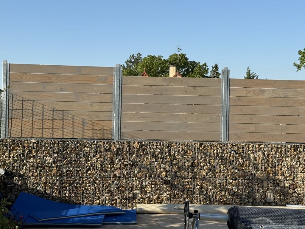

Je débute dans la menuiserie et je souhaiterai vos conseils pour la création d’un gabarit de perçage !
Je m’explique :
Je réalisz une clôture en lame autour d’une piscine et je dois percer chaque lame en alternant 1 trou sur un chant puis 2 autres sur le second chant afin d’éviter un trop fort gauchissement dans la temps !
Je possède une perceuse bosch pbd40 dont la précision n est pas encore son fort (en attendant de remplacer les roulements).
Ne serait il pas judicieux de réaliser un gabarit afin que mes trous soient toujours correctement centrés et parfaitement alignés ?
J alterne donc un trou au centre sur un chant puis 2 trous à 40 cm d intervalle par apport au centre sur l autre chant, et vise-versa sur les autres lames !
Dans l’attente de vos conseils et en vous remerciant par avance

Tu l'as dit tout fort : change tes roulements.
Il vaut mieux 2 roulements à changer qu'une perceuse + un bout de bois à refaire quand elle explosera, et un peu de ferraille dans les doigts.
Vu tes explications sur le projet, tu n'as même pas besoin de perceuse à colonne, un gabarit de traçage ainsi qu'une bonne perceuse en électroportatif feront largement le travail.

Merci KermittLaGrenouille !je les ai commander; je vais les installer cette semaine
Baudet
Moi aussi, tout comme Etienne et toi, je penseque c'est la meilleure idée si tu n'as qu'une foreuse.
Mais je remplacerais les roulements avant de devoir remplacer la perceuse après avoir foiré le job.

bous vous faites un gabarit de perçage
avec des guide de perçage en acier
et vous utilisez des foret sans lèvres

ok je vais faire un gabarit que je poserai toujours sur le même face de la planche afin d'éviter un décalage en cas de planche un peu plus épaisse !
J ai trouvé des bagues de 8.5mm intérieur sur 20mm extérieur afin de les insérer dans le gabarit.
Pour les forets sans lèvres, vous voulez parlé de foret HSS acier basique ?
