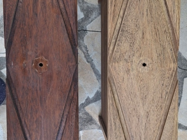

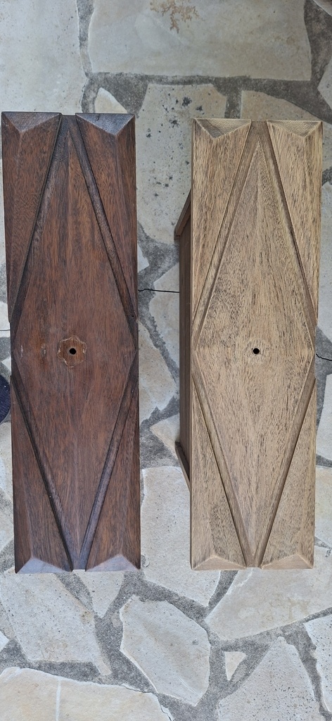

J'ai acheté un ancien bahut en sipo (je pense).
J'aurai souhaité faire un effet bord de mer , un peu blanchi , éclaicie.
Je vous joins une photo de 2 tiroirs , un que j'ai brossé a la lessive St Marc.
Es-ce-que quelqu'un aurait déjà travaillé un meuble avec ce bois , est il possible de le relooker avec du blanc?
Merci pour vos réponses.
José Das Neves
Oui, il faut prendre de la peinture à l'eau et bien la diluer au moins 50, 50 voir 70 30
Puis peindre le meuble. La couche sera superficielle et on distinguera le veinage du bois a travers la couleur.
S'il faut, on peut egrainer pour affiner la couche.
Finir par une couche de vernis
on peut brosser un peu cela marquera les pores , une brosse laiton
