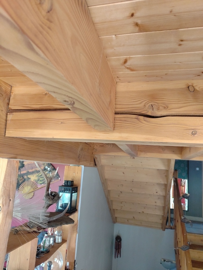

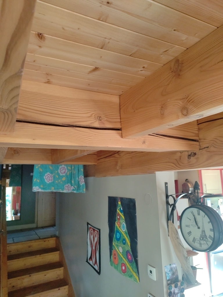

Cette poutre de 200cm supportant 3 solives fait 200cm de long x 23cm de h x 17cm de larg. il y a un étage au dessus. La fissure est de 1.5cm de hauteur et 6 à 7cm de profondeur tout le long côté sud et jusqu'à 5cm de profondeur côté nord. C'est à dire que la poutre est fissurée jusqu'à 12cm sur ses 17cm de largeur. Pas de flèche constatée mais affaissement de 1cm sur un côté. La fissure est positionnée là où reposent les solives d'où mon inquiétude! La maison date de 2008. Que faire?

En effet elle a bien fendu... La fente était déjà présente et s'est agrandie? Ca continue à bouger?
Tout est assemblé à queue d'aronde?
Une intervention peu invasive consisterait à étayer, percer le dessous pour y mettre de gros tirefonds (16x200mm), 5 ou 6 sur la longueur. En prévoyant des chapelles pour bouchonner.
L'idéal serait tiges filetées traversantes + rondelles mais nécessite une intervention sur le revêtement de sol à l'étage.
flytox66
Merci pour votre réponse. Oui ça continue à bouger. Oui les solives emboitées en queue d'aronde mais du haut vers le bas donc ça coulisse dans le sens du poids des solives plus le plancher qu'elles supportent. En étayant j'essaie de resserrer la fissure? je pré perce la partie inférieure de la poutre de manière à ce que le tire fond ne commence à visser qu'à la partie au dessus de la fissure? Merci!

Oui l'étai ce serait juste pour voir si possible de resserrer un peu avant de percer (en y allant doucement et en regardant bien ce qui se passe autour hein, on a de la force avec des étais!).
Pour un 16x200 dans bois tendre, percer sur toute la longueur du tirefond (sinon le bois va fendre dans l'autre sens) diamètre 10mm.
