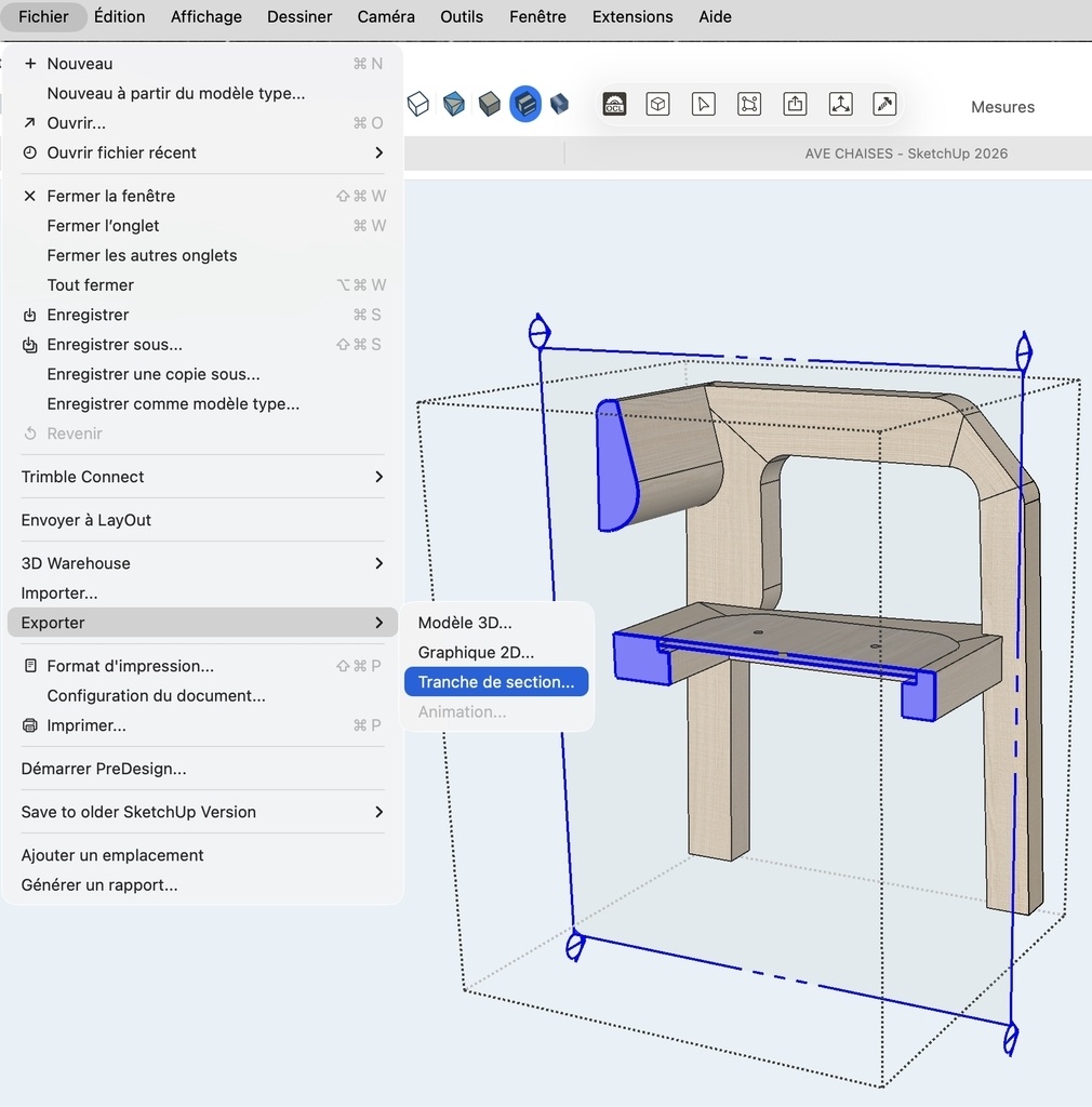

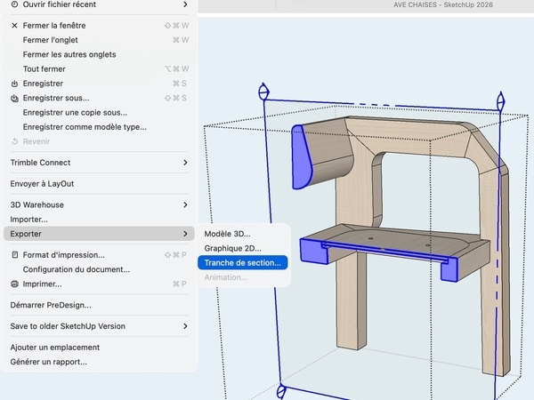

Si ce que tu appels "coupe" est un plan de section, alors oui tu peux exporter un plan de section en dwg ou dxf.
Pour ça tu dois d'abord sélectionner ton plan de section, puis menu Fichier / Exporter / Tranche de section

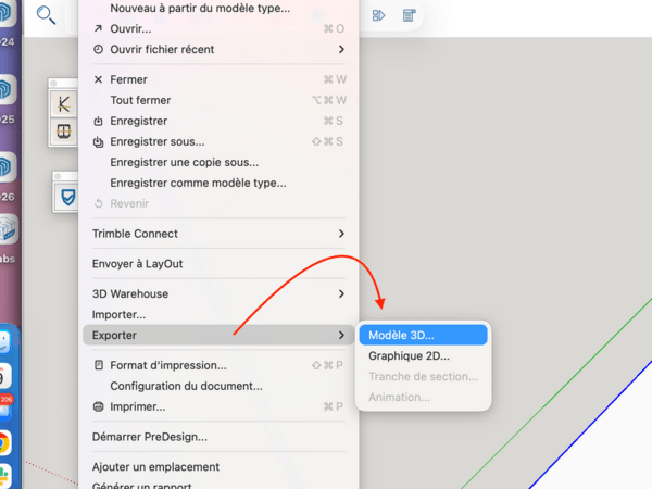

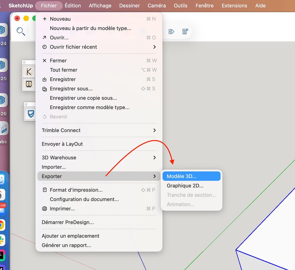

N'ayant pas connaissance de ton contexte d'utilisation, je dirais : Exporte ton modèle en DXF ou DWG 3D...
... Et laisse le logiciel que tu utilises pour ouvrir le DWG traiter les lignes cachées.
