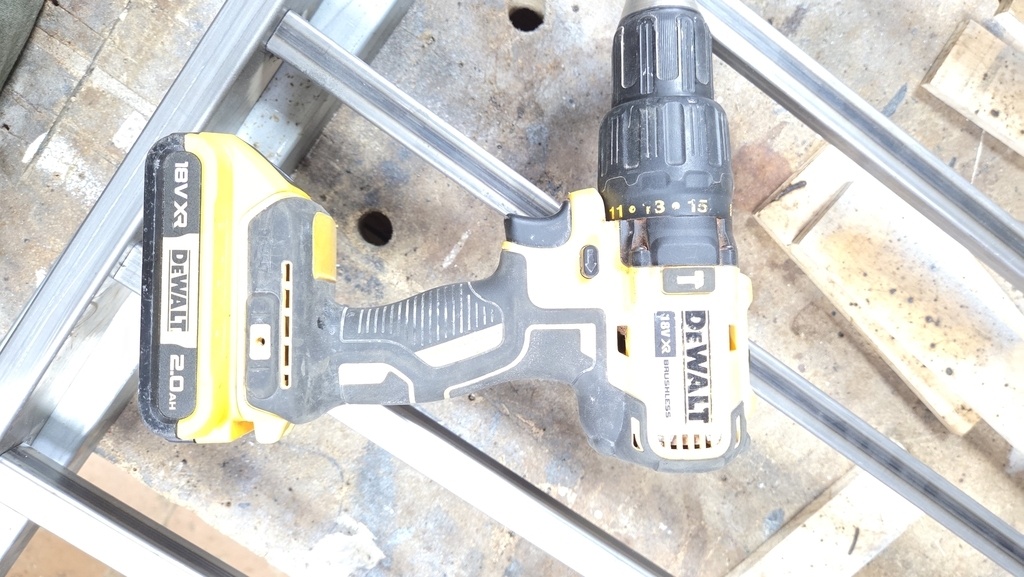

J'ai acheté il y'a quelques,années la dewalt 18v percu, après l'avoir essayée sur un chantier.
J'ai notamment fait autour de 80 trous de suite,de 8mm dans,du béton armé structurel.
Sans changer la batterie de 2Ah.
Elle va mieux que certaines filaires.
Je l'utilise aussi régulièrement pour des couronnes dans le bois, de 125 mm il y'a peu dans du chataigner de 22 mm. Aussi pour les,cassolettes de 35mm des charnières de meubles de cuisine .
En maçonnerie, sa percu vibrante fait qu’on démarre le trou plus précisément que la plupart des,autres
S’il lui arrivait un truc, j'en rachète une de suite.

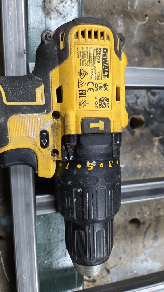

tu as la référence de ta machine ?
Baudet
Voilà.
Désolé pour la,surexposition, elle n'est pas,aussi palote...
Dcd778 typ2.
J'ai juste pris la 18v avec percu (le marteau), il y'a un clone sans.
J'ai été jusqu'à du 10 dans le beton, du 12 jamais, car je n'en ai pas eu l'usage mais j'imagine quelle passe.
Maintenant pn oarle de chevilles hein!? Des trous de 5, 6, 7 , 8 cm.
Pour passer des tuyaux a travers des murs de pierres il faut autre chose.

Tu penses que cette machine peut suffire pour poser des rails de placo avec des chevilles à frapper par exemple ? Ou c'est trop léger
Je n'avais effectivement pas pensé à qqch d'aussi compact, mais ça serait polyvalent en 2ème perceuse / visseuse aussi
Je suis curieux d'un avis développé :)
Baudet
Des chevilles a frapper dans de la maçonnerie, des couronnes dans du bois, ce que je veux dans l'acier en echelonnant (4, 6, 8, 10 mm etc).
Elle m’acompagne partout,
Down
J'ai cette machine aussi et je la trouve très bien. Le placo c'est du beurre avec ça, ça ne pose aucun problème et ça à l'avantage sur un perfo de s'utiliser à une main. Un perfo ça se justifie pour faire des trous conséquents dans des matériaux pleins durs (béton/pierre) ou si on a l'utilité du mode percussion pure, mais ce sera nécessairement moins maniable, on est pas du tout sur la même gamme de poids.
