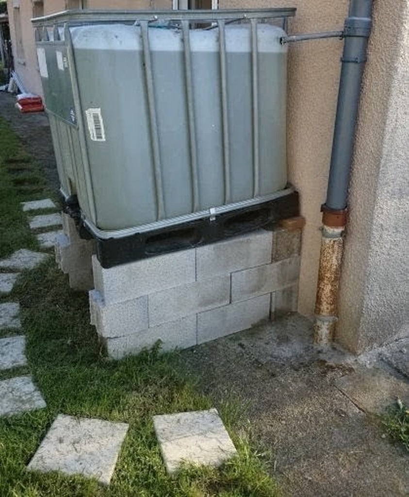

Asator
salut, j'ai 3 cuves chez moi, chacune surélevé de 40 cm avec deux rangées de parpaings (sans dalle, juste sur de la terre un minimum terrassée) aucune n'a jamais bougé et pourtant ça a soufflé bien fort fin février avec la tempête nils. la prise au vent n'est pas énorme. Si la structure est propre et bien dimensionnée,à un mètre de hauteur je ne vois pas pourquoi ça ne bougerait. Mais je ne suis ni menuisier ni charpentier donc ça reste juste un avis. Essaye juste de laisser toujours de l'eau au fond...
