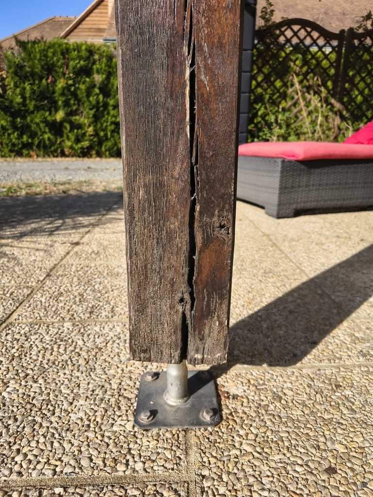

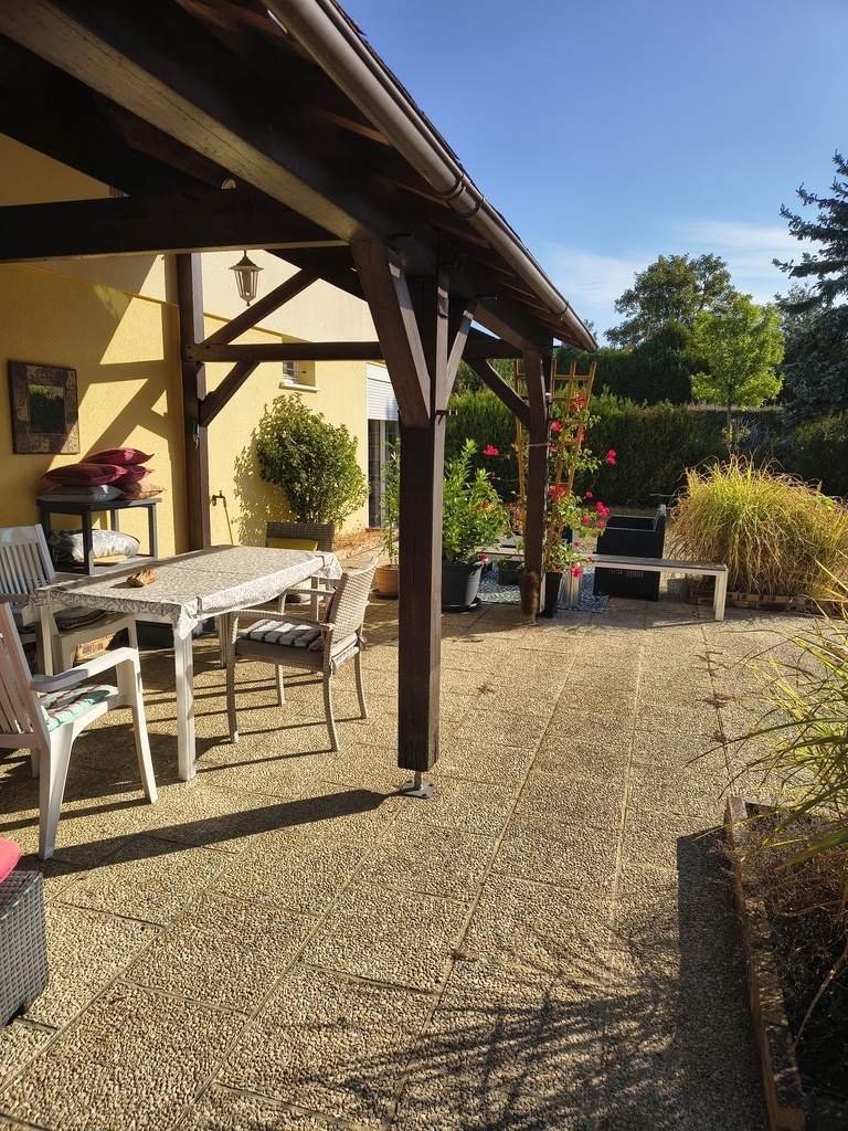

j'ai un abri bois reposant sur 3 poteaux de 130mm.
La base de ces poteaux se fissure de plus en plus au fil des années.
Je recherche un moyen pour cercler ces 3 poteaux mais je ne trouve pas cela sur internet.
Avez-vous une idée ?
Ou bien quel type d'artisan peut réaliser cette réparation ?
Merci bien

Tu peux percer deux trous transversalement à l'horizontale, et mettre deux tiges filetées et écrous bien serrés avec des rondelles bien larges.
Comment sont assemblés ces supports aux poteaux, en dessous ?
En quoi sont-ils ? En chêne ?
J'ai l'impression que ce sont des poteaux très classiques en chêne, et incluant le coeur. Donc, rien de surprenant ni d'alarmant à ce qu'ils présentent des fentes.
Par contre, il serait surprenant qu'ils fendent de plus en plus, en tout cas de façon importante, comme tu sembles le dire.
De plus, placées de la sorte, il laissent s'écouler les éventuelles infiltration d'eau, par le bas.
En conséquence, à la seule vue des photos, et sauf examen de visu (essayer d'enfoncer un tournevis dans le bois, notamment, pour vérifier si le bois n'est pas trop dégradé sans sa solidité), je ne vois rien de particulièrement inquiétant.
D'autres photos, sur les 4 faces d'un même poteau, par exemple, permettraient d'affiner le diagnostic.
dBPs
Je n'arrive pas à le voir.
Au pied de chacun des poteaux est-ce une platine avec 4 tirefonds, ou bien un pivot au centre du poteau?

Si tu serre d'un côté cela s'ouvrera de l'autre côté c'est sans fin le problème qui en fait n'est pas un problème est structurel le bois travail se fend et se déforme selon la façon dont il est scié , un poteau qui est scié à cœur se fendra quoi que tu face
Cherche sur le forum tu n'est pas le premier à qui ça arrive ni le dernier

francoisB30 Cela s'ouvrira... peut-être... Mettre un cerclage ou des vis pour resserer permettra de gagner du temps.
Un jour ou l'autre, mais pas tout de suite, il faudra peut être changer les poteaux.

Ou faire une enture pour ne changer que la partie la plus dégradée...

je ne vois pas quel temps tu vas gagner un cerclage va confiné les écoulement d'eau et donc faire pourrir encore plus vite ce bois exposé aux intempéries et des vis vont créer des entrées d'infiltration et encore fait pourrir encore plus vite
francoisB30 ça se discute... tu proposes quoi ?
francoisB30
Kentaro la question c’était les fentes, dans se cas rien ou bien à la fabrication scier un poteau différemment (pas avec le cœur au centre) pour qu"il se déforme mais ne fende pas
si la question est la pourriture qui se forme au pied du poteau à moins de le traiter 2 fois par an avec un bon fongicide ne pas l'exposer aux intempéries
si tu vois d'autre solution je suis ouvert

Un poteau en robinier (faux acacia) ou en pin douglas...

Quand je parle de cerclage, j'imagine un cerclage sur le bas des poteaux type bande d'acier de 3 ou 5 cm évitant que le bois ne s'écarte pas trop et donc prolonger la vie de ces 3 poteaux.
Quel type d'artisan peut réaliser cela ?

Un serrurier-métallier. Sinon,, si tu disposes d'un étau, d'un bon marteau et d'une perceuse, tu peux envisager de le réaliser par toi-même avec un plat acier galvanisé de 30x1.5, voire 40x2, ça doit pouvoir se trouver sans trop de difficulté en GSB...
Ça n'est pas une pièce de MOF...
