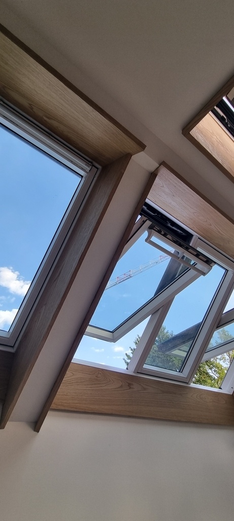

J'aimerais faire appel à vos conseils de spécialiste du bois concernant le traitement en finition d'un placage feuille de bois chêne appliqué à des joues de Velux 3-1.
J'ai mis beaucoup de temps à me décider quant à l'utilisation d'une huile ou un vernis. Après moulte recherches et demande de conseils à des magasins, visiblement le vernis est plus adapté au placage feuille de bois dû à la très fine épaisseur mais également à la localisation de la surface à traiter ; il est vrai qu'en verrières de toit, les panneaux vont être constamment exposés aux UV ainsi qu'à la lune. Je vous joins une photo.
Maintenant que mon choix est fait sur le vernis, voilà que j'hésite entre 2 marques ! La différence de prix est du simple au double. D'un côté on me propose le vernis Montagne et Marine de chez Mauler à 37 euros le litre. De l'autre, j'ai le vernis EXP de chez Blanchon à 22 euros en tarifs pro. C'est mon oncle, peintre décorateur et qui a fait les beaux arts, qui m'a parlé de la marque Mauler que je ne connaissais pas mais qui a l'air hyper spécialisée dans le domaine. Blanchon, je les vois plus comme Tollens "pro" que l'on peut acheter chez LRM. Je n'arrive pas à avoir leur service technique pour voir ce qu'il en est sur leur produit.
C'est pourquoi un avis ne serait pas de refus :) Merci d'avance !

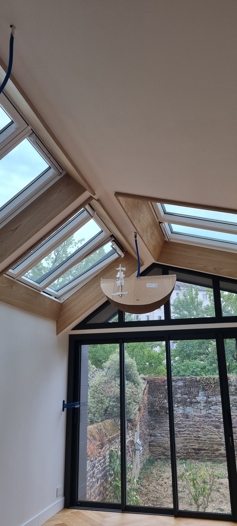

ps : ne faites pas attention aux essais de gabarit de lustre de ma femme 😅
il y a lieu de tenir compte de l'exposition a la lumière et aussi a la température pour voir si le collage et les produits de finition vont résister , mettre des thermomètre pour enregistrer les températures
par expérience j ai déja vu des dégâts sur les cotés des velux des derniers étages de bâtiments parisiens
étant donné que je fait ou aménage des escaliers pour l' accès au sixième pour l' aménagement d'appartements de luxe a la place des chambres de bonnes
bonne réflexion
etienne desthuilliers le rampiste de service
Placé comme ça, je te conseille surtout un vernis anti-UV... et de ne surtout plus attendre et hésiter.
Sous des Velux, le bois va vite virer, sous l'influence du soleil et encore plus, de la lune, si tu ne fais rien très rapidement !
