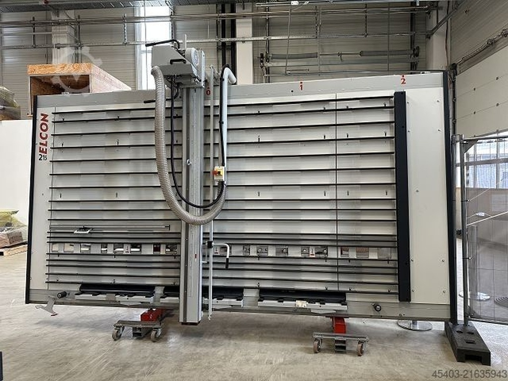

Nous avons dans notre atelier de menuiserie une panneauteuse Elcon 215D et je cherche la documentation technique / notice de réglage de la machine.
Je voudrais notamment savoir comment régler précisément l’équerrage de la machine et contrôler/corriger l’alignement de la butée ou du guide.

executionbois
Sur ma machine il y a un réglage sur les galets hauts du chariot par contre c'est extrêmement sensible 1/4 de filet et on prend 1 mm
Pour avoir refait les réglages d'une Striebig (marque de scies verticales de conception similaire)... il y a très longtemps, le réglage se faisait au niveau des galets du chariot, en partie haute. Et je n'avais aucune notice !
