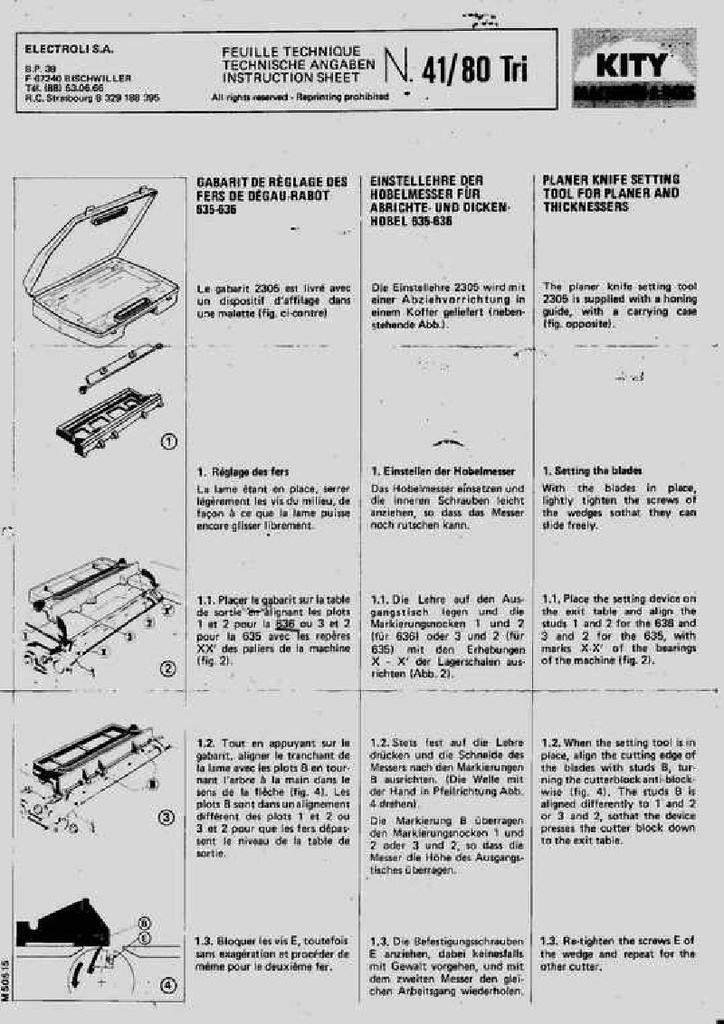

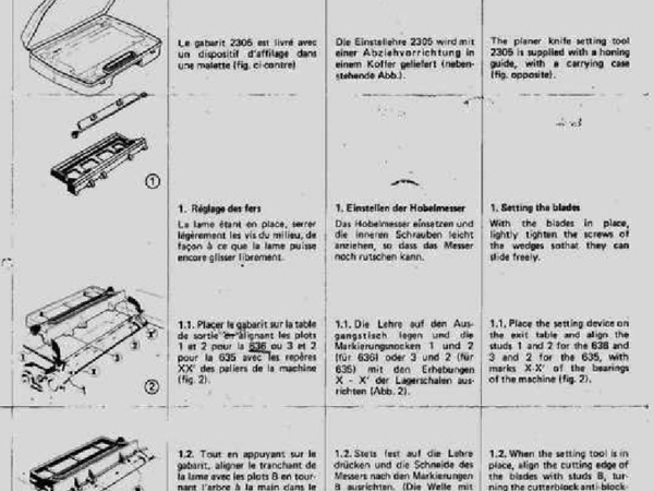

En faisant une recherche de notice on trouve celle ci:
ELan
Merci Paul26 ! Je n'arrive pas à tout déchiffre, notamment les schémas, mais cela m'aiguille pas mal sur la procédure, c'est bien comme ça que je l'imaginais,☺ en effet. Il me reste juste une interrogation sur l'utilisation du dispositif d'affilage mais je vais tester tout ça tout de suite. Merci encore.

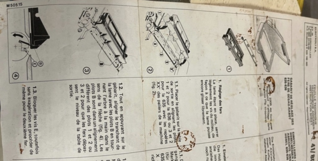

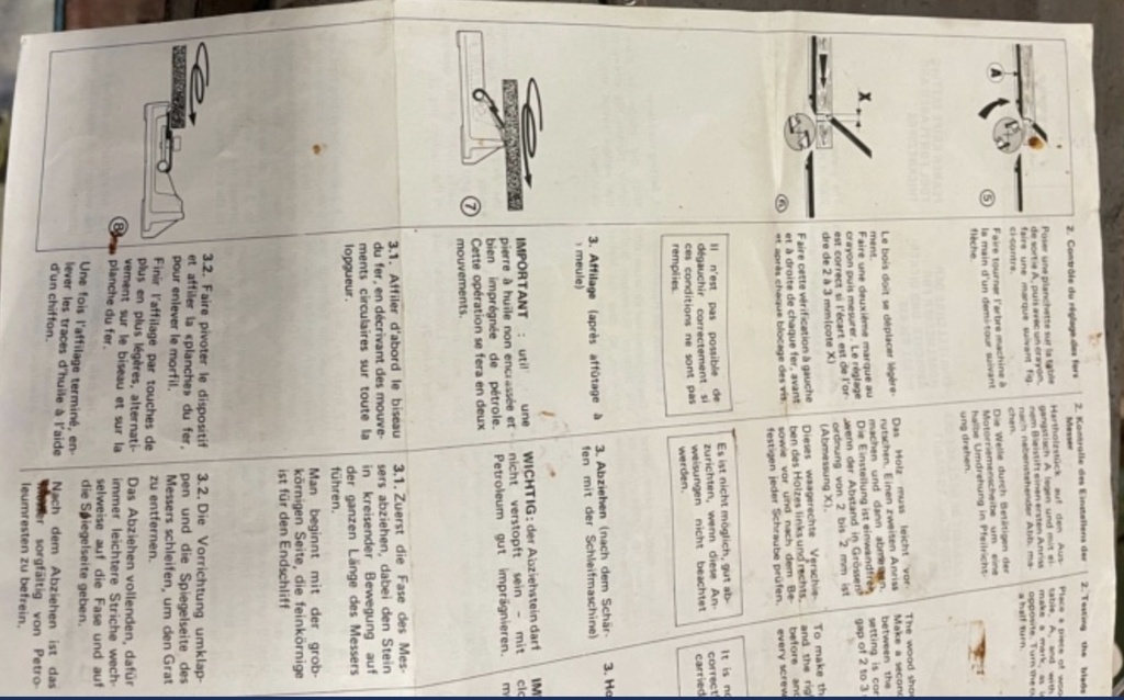

..et grâce aux référence du document que tu as posté, j'ai pu trouver le reste de la notice sur l'affilage et en plus lisible... merci! Je file à mon atelier 😉
As-tu une photo du dispositif de réglage dont tu parles. Même sans notice, en voyant de quel type il s'agit, il serait possible de te répondre.
ELan
Bonne idée en effet, je vais ajouter photo à ma demande. Merci Medalegno!
