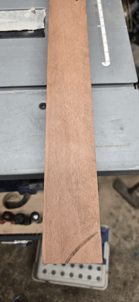

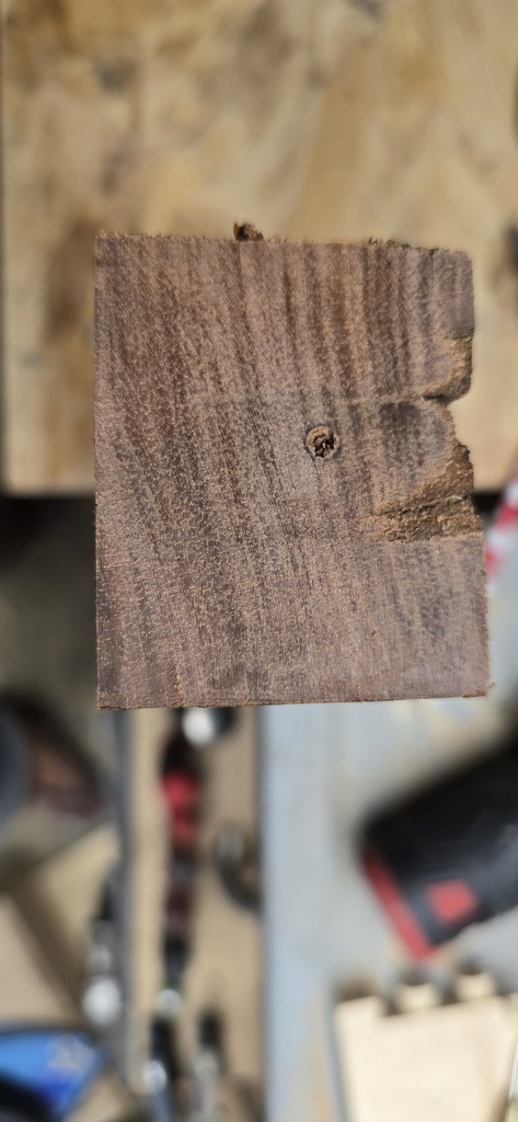

Bonjour la communauté,
On m'a donné cette pièce de bois et j'aurais aimé savoir quelle etait l'essence.
Merci beaucoup

C'est ça, bois exotique rouge.
Il va être difficile d'en dire plus sans a minima de meilleures photos. Parce que des bois rouges il y en a un paquet.
Du Sipo, il semble bien... ou une autre essence de la grande famille des Meliaceae, parfois aussi appelée famille des acajous.
donner un coup de rabot propre sur le dessus et le chant cela evitera peu être de dire des bêtises
N'ayant pas le bout de bois entre les mains, je n'ai pas le pouvoir de le raboter... Je ne peux me contenter que de proposer, sans pour autant affirmer 😜

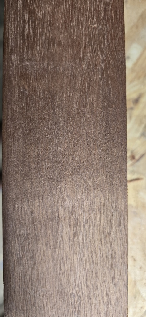

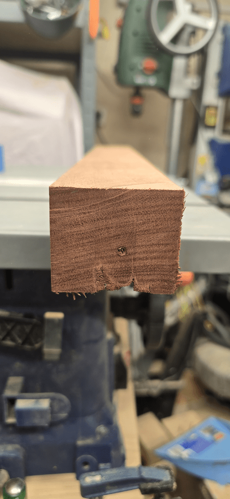

Soyez indulgent, je suis encore au début. Voici les vues de bout et de face rabotées (tant bien que mal)

je pense à du Fraké aux vues de ces photos
Hmmmm, tel que j'ai eu l'occasion de connaître le fraké, il est plus dans les beige/jaune avec des nuances marquées vers le brun.
francoisB30
pour la couleur regarde les 2 photos le même morceau et 2 couleurs différentes
et le fraké n'est pas forcément zébré
francoisB30
2 couleurs différentes entre les 2 photos, oui. Mais du bois de fil, à l'horizontale et en pleine lumière, sur la première, par rapport du bois de bout, à la verticale sous une lumière différente et sans doute moins intense, pour l'autre. Pas sûr que cette comparaison de couleurs soit bien probante.
Quant à parler de "zèbré", je n'ai pas dit ça.
Chabbouh
Les 2 photos sont prises dans la meme essence de bois. Une sur le flanc et l'autre c'est le bout
Chabbouh J'ai bien compris, qu'il s'agissait, non seulement de la même essence, mais du même bout de bois... on y retrouve même la trace de brulure de scie circulaire, sur les deux images !
Je ne suis pas d'accord
non, c'est trop éloigné du limba/fraké
voir les photos suivantes:
hobbithouseinc...dpics/limba.htm
et la fiche troppix 7 qui donne la couleur de référence comme étant "jaune clair ", ce qui n'est pas le cas ici.
