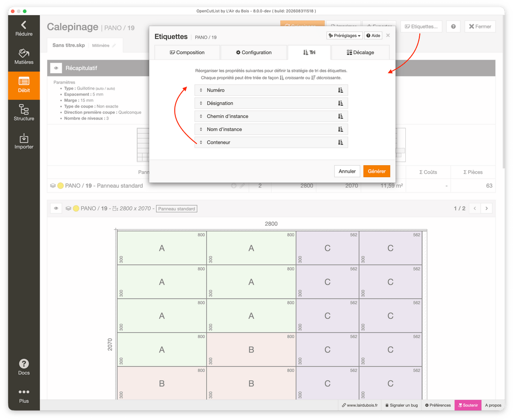

Pour grouper les étiquettes par panneau (= conteneur) d'un calepinage il faut 2 choses :
  1. Glisser le tri "conteneur" en premier dans la configuration des étiquettes.
  2. Générer les étiquettes depuis la fenêtre de calepinage. Sans quoi il n'y aura pas la possibilité d'utiliser le champ "conteneur".
J'ai ajouter une capture d'écran qui illustre ça dans ma réponse au dessus.
Un conteneur est un panneau pour les calepinages 2D et une barre pour les calepinage 1D. C'est pour ça que ce nom est générique.
