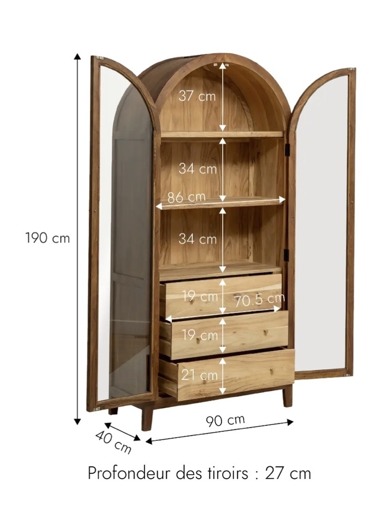

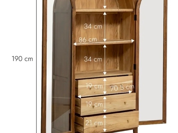

J’aurais besoin d’un avis de faisabilité structurelle pour transformer un meuble en acacia en bureau escamotable. J’ai déjà beaucoup travaillé le projet, mais je veux maintenant confronter le principe à des menuisiers/ébénistes avant de couper quoi que ce soit.
Meuble existant :
  • largeur intérieure totale : 86 cm
  • passage réellement exploitable au niveau des décrochements : environ 80 cm
  • décroché latéral : environ 3,3 cm de chaque côté
  • profondeur utile intérieure : 35,4 cm
  • hauteur du niveau/tablette actuel : environ 75–75,5 cm du sol
  • espace vertical disponible au-dessus pour ranger un plateau relevé : environ 71 cm
  • les portes du meuble seront retirées
  • les tiroirs doivent rester utilisables
  • meuble fixé au mur
Objectif :
créer un vrai bureau escamotable, invisible une fois fermé, suffisamment rigide pour travailler normalement et surtout pouvoir s’appuyer franchement avec les coudes / avant-bras sur le bord du plateau sans jeu ni sensation de fragilité. Je ne cherche pas à poser 200 kg dessus ; je cherche surtout une vraie rigidité d’usage.
Je mesure 1,78 m, donc je veux aussi conserver assez de dégagement pour pouvoir avancer/allonger les jambes. C’est ce qui rend un simple plateau de 70 cm relevable peu satisfaisant : avec environ 35–37 cm “pris” dans le meuble, il ne resterait qu’une trentaine de centimètres réellement devant la façade.
Matériau envisagé pour le plateau :
  • acacia massif
  • épaisseur : 25 mm
  • idéalement plateau monobloc
J’avais initialement envisagé un plateau de 80 cm, mais il ne peut pas être rangé verticalement puisque je n’ai que 71 cm de hauteur disponible.
Bref j’ai beaucoup de pistes mais je ne suis pas une professionnelle du bâtiment j’adore travailler le bois à ma disposition : défonceuse. Scie circulaire, scie sauteuse , rail de guidage …..
Aidez moi s’il vous plait je patauge

Un écueil possible est le porte à faux du plateau car le meuble n'est pas très profond, il ne faudrait pas trop s'y appuyer pour ne pas le faire basculer vers l'avant.
je pense que la vraie difficulté tient au fait que le résultat final ne fasse pas trop bricoler. Entre une vitrine et un bureau la conception diffère, passer autant d'heures pour
un résultat qui risque d'être douteux. Es tu certaine qu'il s'agit bien d'acacia et où vas-tu trouver le bois qu'il te faut.
De l'acacia africain ne court pas les rues et du robinier non plus, en belle qualité.
je suis un sceptique sur la finalité.
