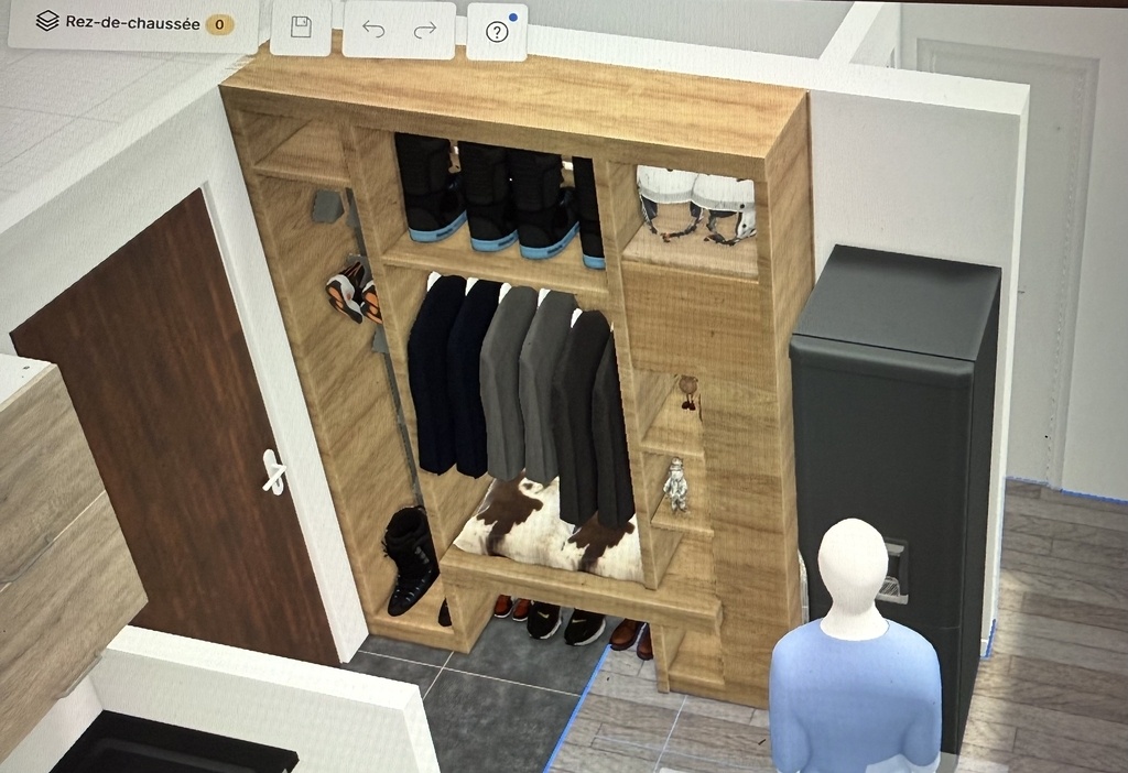

Pour vous cela se fait de mettre des montants au sol ou il faut passer par des caissons pour se mettre de niveau? Nous avons une différence de 1 cm entre le carrelage de l’entrée et le parquet. J’ai fait le meuble sur Homebyme.

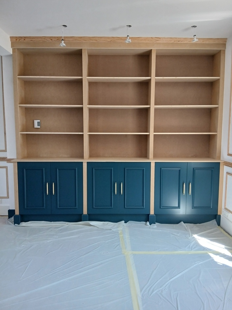

JeromeCreignou
Pour avoir un visuel de 65 d'épaisseur, tu peut faire tes caissons en 19mm. Puis les visser ensemble avec des cales pour les écarter. Tu viens ensuite assembler des plaquettes sur les chants avec lamello et colle
