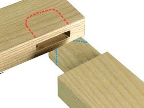

Je ne suis pas un expert de la mortaiseuse à chaine, c'est même ma première utilisation de la bete aujourd'hui et je me demande comment finir les tenons. Est-ce que j'arrondis les bouts et avec quoi ou est-ce que j'équarris les mortaises au ciseau ?

Pour l'ajustement d'un tenon dans le fond d'une mortaise réalisé a la chaine je fais 2 découpe a 45° sur chaque about, a la ruban.
Sa fonctionne très bien.

Scie à ruban ou scie à main.

scie à ruban ou scie à main, 45° environ.

Le plus simple est de couper les tenons à 45°, sinon en arrondi pour davantage de maintien en utilisant une ponceuse lapidaire.

Ce sera ruban, je n'ai pas de lapidaire merci
suivant l usage je fais une coupe a 45 degré ou j' arrondis les coins au ruban 10 secondes pour le faire Étienne desthuilliers

Une simple ponceuse fixé sur l'établi.
Si tu n'as que quelques tenons, peut-être. Mais quand tu as des quantités...
normandie
ou fais des mortaises débouchantes 😇
