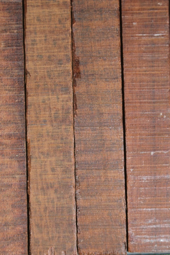

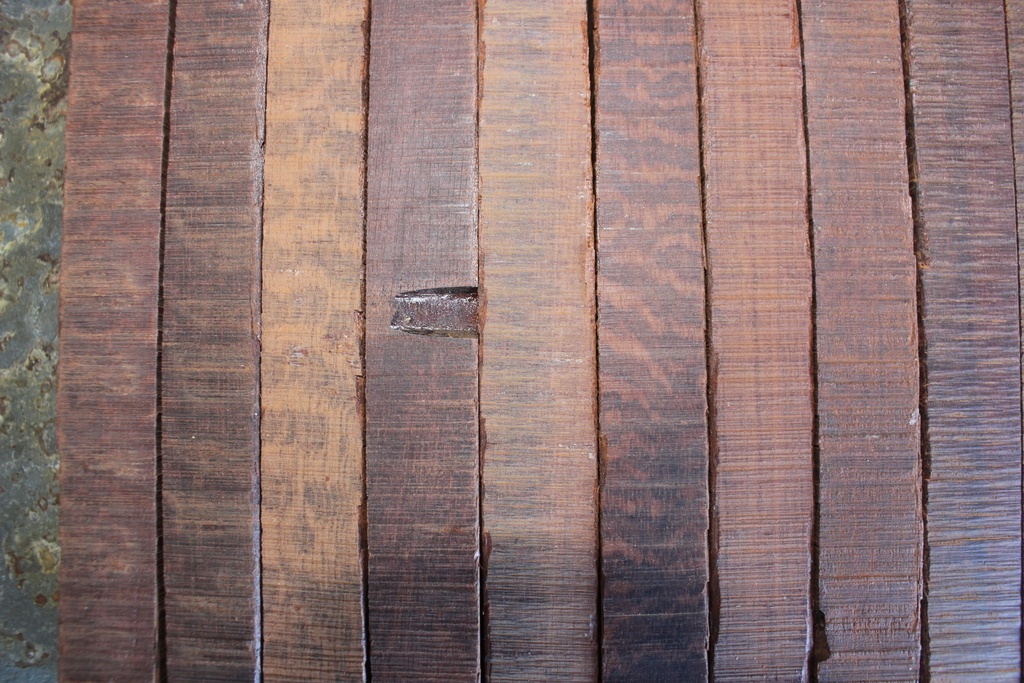

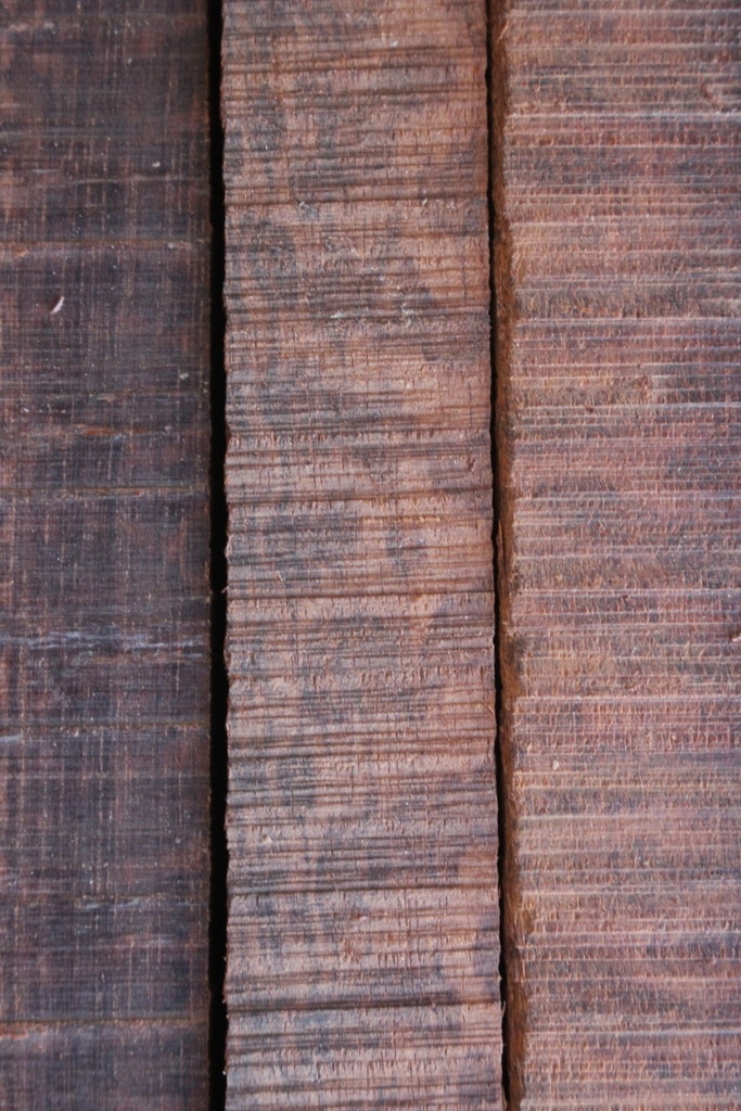

j'ai acheté un lot de carrelets à un particulier et je suis face à un soucis.
Dans ce lot, il y avait un paquet emballé par le professionnel, encore scellé où l'étiquette disait " snakewood - bois de serpent " mais en fait sa ressemble pas du tout à du bois de serpent.
Une personne me dit que ce serait de l'amourette mais franchement pas sur du tout.
Pourriez vous me dire si vous savez quelle essence de bois c'est .

L’amourette Nom scientifique et famille botanique : Brosimum guianense (ex Piratinera guianensis) – Moracées
Appelations commerciales : Snakewood, Amourette
est un grand arbre.

Comme je n'ai compris que la moitié ( et encore ) le bois en photo est pour vous de l'amourette mais pas du bois de serpent.
l'amourette est commercialement appelé Snakewood mais c'est pas du bois de serpent qui n'y ressemble pas du tout.
J'ai tout bon ?

Je vais répondre à ma question :
L'amourette, également appelée snakewood ou bois de lettre moucheté, est un bois précieux d'Amérique du Sud exceptionnellement dense, reconnaissable à ses motifs tachetés qui rappellent la peau d'un serpent.
