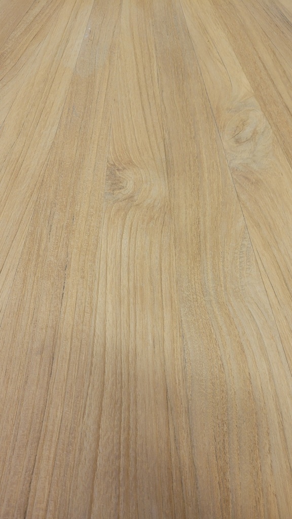

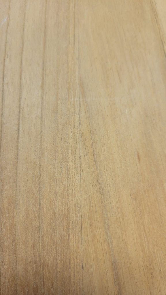

Est ce qu'on peut avoir des photos du bois de fil de plus près, pour bien voir le grain ? Là j'ai du mal à discerner...
Archenault
Biensur, après il y à une finissons brosser qui donne pas mal de relief, nous n'avons pas une surface plane et bien lisse.

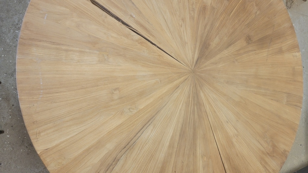

Je ne sais pas comment tu comptes la "réparer", mais attention, par conception, cette table ne peut que refaire ce qu'elle a fait, c'est à dire fendre...
Les lames se rétractent, le périmètre est intangible, les lames sont alors en état d'injonction contradictoire, et ça craque...
Ce type de table "en soleil" ne devrait être réalisé qu'en placage.
Archenault
Je compte rajouter du bois ou cela à fendu c'est la seule solution viable que je vois pour l'instant, d'où ma question initiale.
Le problème de rajouter du bois c'est qu'il se passera quoi quand un jour un peu humide le bois gonflera ?
Cela fendra vers le centre...
Pour éviter tout probleme futur, je repenserais la structure de la table.
  • Faire un cadre, une ceinture, sur laquelle sont fixés les pieds.
  • Faire le plateau en deux demi cercles. Fixer les deux demi cercles sur la ceinture, mais en laissant du jeu aux fixations pour permettre aux demi plateaux de bouger.
  • Laisser un espace entre les deux demi plateaux, la aussi pour leur laisser la possibilité de bouger.
  • Il y a aura un espace entre les deux demi plateaux, certes mais cela peut faire un élément esthétique, et c'est le prix à payer pour être tranquille...

Je dis Teck, indien, pas pour la réparation, c'est beau fendu ....
Matthieud
Oui teck je suis d accord
Ce à quoi ça me fait le plus penser, c'est à de l'Orme blanc...
Ce qui sous entend que ça me fait aussi penser à autre chose, mais moins !
(Avec bien sûr et comme d'habitude, toute l'incertitude inhérente à l'identification d'une essence, à la seule vue de quelques (trop) rares photos, ne mettant pas en avant certaines particularités, à laquelle se rajoute ici le vieillissement du bois à l'exposition à divers éléments et son usage).

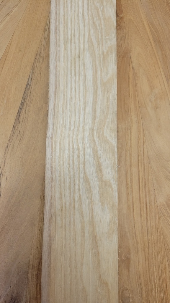

De quelle type de photo vous faudrait-il ?
J'ai un bout d'orme banc sous la mains photo ci-jointe (posé sur le plateau de table)
Le mieux et le plus sûr est de voir le bois de visu. Pouvoir jouer avec à différentes lumières.
Mais à défaut, des gros plans (nets) sur les nœuds, la maille, certains aspects de grain caractéristiques, etc.
Pour le morceau de bois posé dessus, là ça ressemble plus à du frêne, (même s'il y a quelques similitudes de veinage avec l'orme). Et tenant compte, pour la table, du "vieillissement du bois à l'exposition à divers éléments et son usage"
je voit du merisier et un une partie en frêne cela sous toute réserve

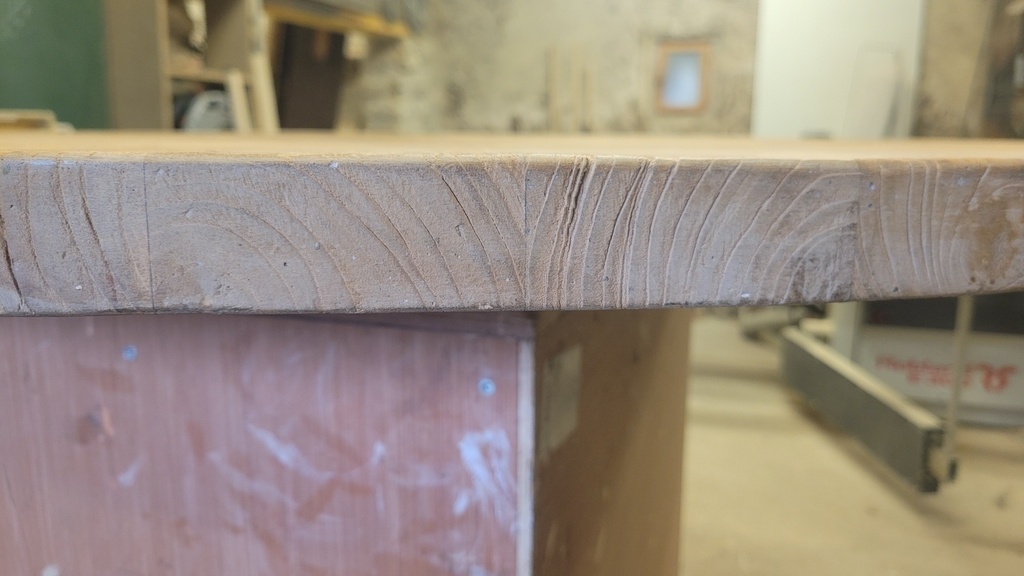

j attend que le bois soit stabilisé à 10 pour cent
je la répare
et je vis en dessous un cp 15 mm a 5 cm du bord circulaire
je ponce la table je fini la tranche et je verni la table a 3 couches d un vernis a parquet grand passage
bien vernir le chant et le dessous
et mettre la table dans un endroit sec et stabilisé à l'abri du soleil

La photo du milieu me fait penser a de l exotique (satinwood) , Perso je recouperais la table sur les fentes et recollerais ceci dit comme mentionné par Kentaro , il y a des chances que ça fende encore.
