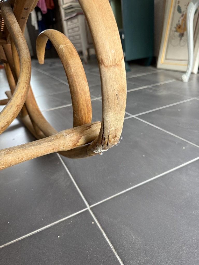

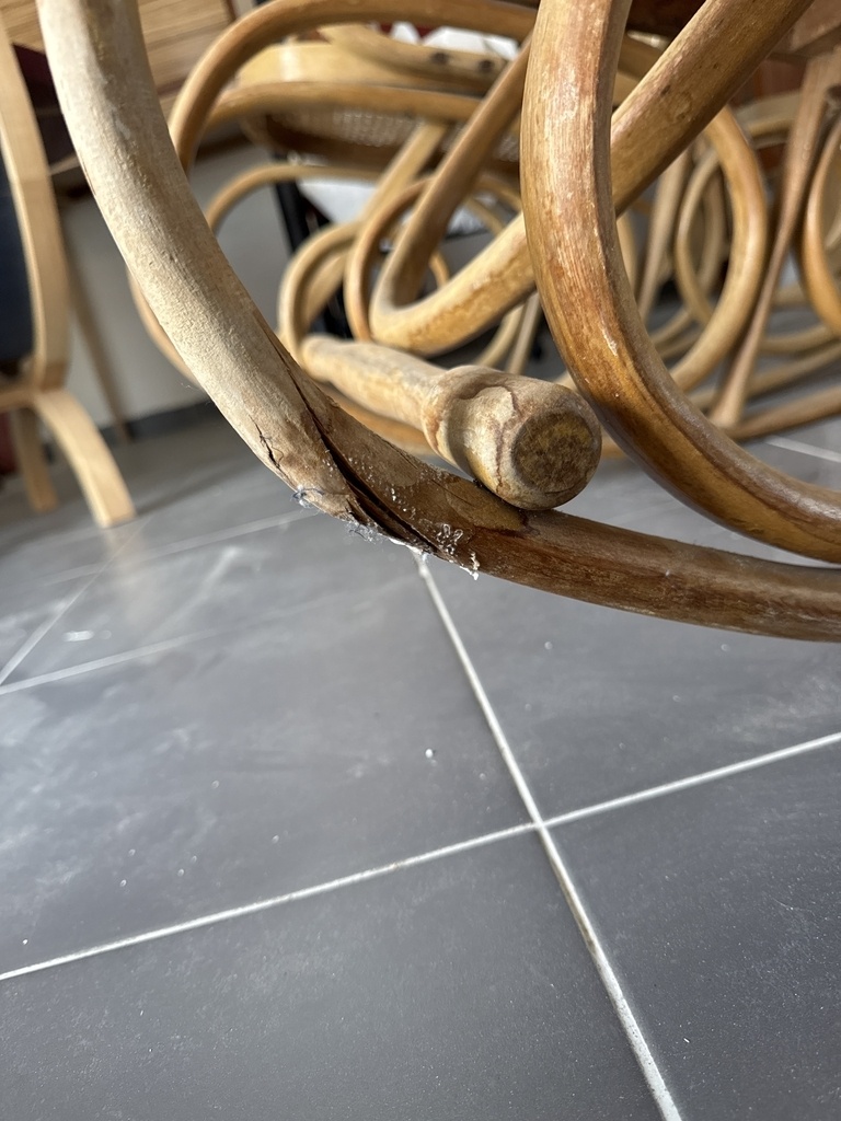

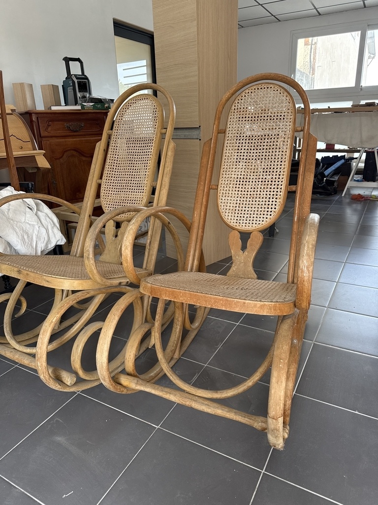

Bonjour j’ai recuperé deux rocking chair de style thonet et le bois a bien fissuré sur les deux au niveau des courbures ou c’est évidemment le plus fragile. Que me conseillez-vous pour réparer de manière durable ? Ils avaient déjà essayé de coller mais ça n’a pas tenu

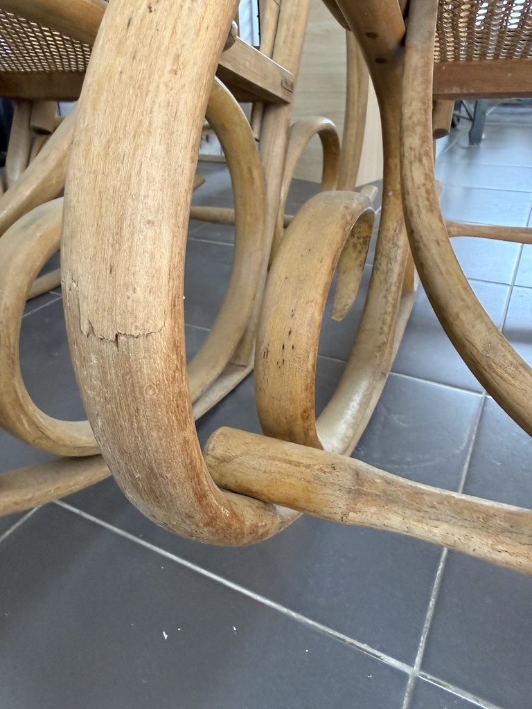

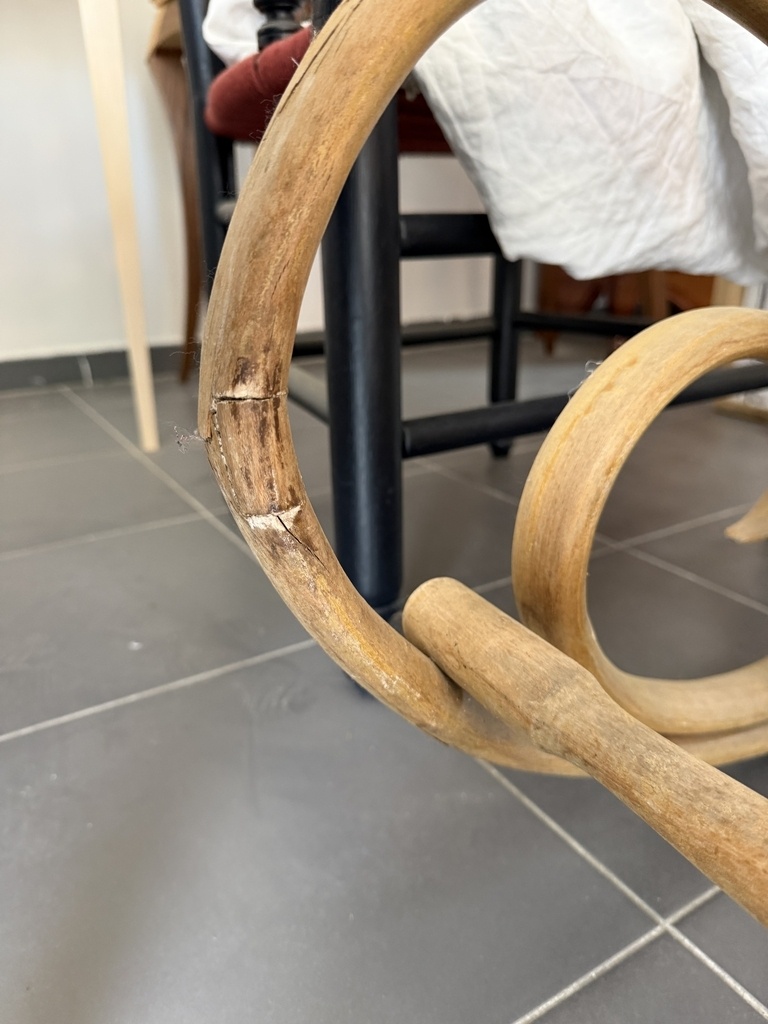

Je constate des différences de pathologie dans les photos présentées :
Un raccordement par joint sifflet qui a travaillé, une fracture de tension, une pièce rectangle mal ajustée, et encore un autre exemple que je ne parviens pas à bien identifier.
L'hypothèse époxy est tentante, avec une charge (micro fibres, micro sphères ou autre) afin de l'utiliser comme un mastic. Je n'ajouterais pas de fibres de verre ni de tissu de verre ou autre afin de ne pas créer de surépaisseur, et surtout je ne poncerais pas les surfaces pour garder l'aspect/patine.
Une alternative, plus complexe mais dont le résultat sera plus conforme à l'esthétique originale consiste en des greffes ajustées après élimination des parties trop abîmées. Je chercherais des pièces de hêtre au fil naturellement courbé afin que les pièces greffées soient le plus discrètes possible. Collage avec une résine époxy type west system, pas de l'araldite, trop épaisse.
Façonnage avec les outils ad-hoc, puis raccordement de teinte et finition, pas flashy de préférence (enfin ça c'est mon avis, forcément discutable...)
Cela reste de la "haute restauration" pas vraiment à la portée du premier venu...
À suivre.
Jean
Chaluthier Juste une remarque. La fibre de verre, c'est un truc que les "boiseux" n'aiment pas trop, je peux le comprendre. Pourtant, c'est vraiment efficace. Surtout sur des endroits où c'est très sollicité. Et en ponçant sur les bords en sifflet, on peut éliminer l'aspect "surépaisseur".
Chaluthier
Je n'ai rien contre la fibre de verre, il m'arrive d'en utiliser, mais dans une telle intervention, je m'efforcerais de ne pas créer de surépaisseur dans la continuité des pièces cintrées.
Pour éviter cela avec du tissu de verre, il faudrait "dégraisser" les pièces avant, ce qui ne correspond pas à mon éthique de la restauration...
Ce serait mieux d'avoir des photos pour mieux comprendre, mais a priori, je recollerais avec de l'époxy, et envelopperais de tissus en fibre de verre, noyé dans l'époxy. Comme on répare le mat d'un bateau qui a cassé. Poncer (pas trop), vernir.
On obtient un composite très rigide. La fibre de verre agit en tension/compression, et assure la rigidité.

Meublesetmerveilles OK. La fibre de verre devrait marcher.
