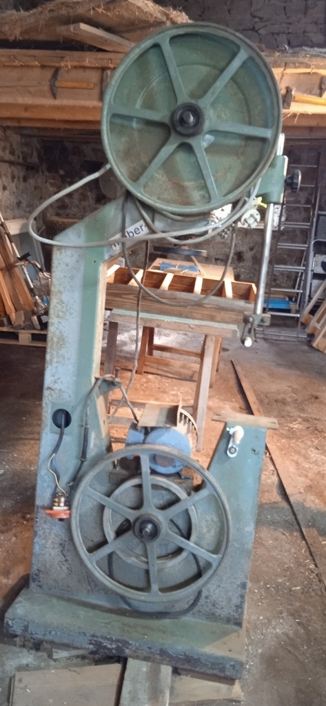

Bonjour,je suis entrain de rénover une ancienne Meber 500 (1970)

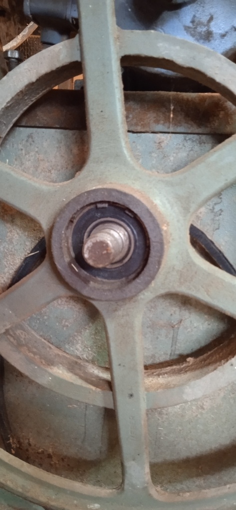

Je veux en profiter pour changer la courroie.mais pour celà il faut enlever le volant
Je vois un circllps qui tourne avec le volant.
Avant de faire des bêtises, est ce que quelqu'un peut m'éclairer sur la marche à suivre.

Je reviens vers vous pour plus de détails.Vu qu'il n'y a rien d'autre d'apparent je pense que les volants sont rentrés sur un axe conique.Donc a mon avis il faudra un arrache moyeux pour les sortir.Q'en pensez vous ?
Merci encore pour l'attention que vous portez à mes questions
Se munir d'un extracteur, oui.
Qu'il s'agisse d'un axe conique, je n'ai jamais vu cela sur un arbre de scie à ruban, ou plus généralement, c'est rarement le cas pour une portée de roulement de machine. (Même si ça existe, pour des cas très particuliers)
Enlever le circlips, et ensuite elever le volant, au besoin aà l'aide un extracteur.

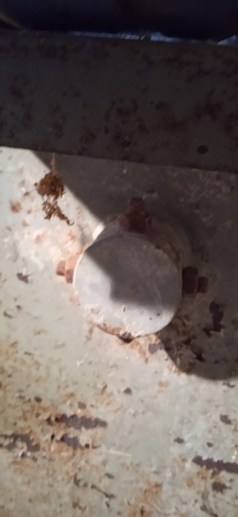

/!\ Surtout, ne pas toucher aux vis et contre-écrous derrière (ta 3ème image). Il te faudrait alors refaire tous les rgélages d'alignement du volant /!\

En mécanique, la bague d'un roulement qui tourne par rapport à la charge doit être montée serré. Dans notre cas la charge est fixe et verticale due à la tension de la lame. C'est donc la bague exterieure du roulement qui est montée serrer. Dans ce cas tout simplement tiré sur le volant et le roulement viendra avec. Il faut laissé le circlips en place.
il faut enlever le clips avec un pince spécialement conçue à cet effet. Ensuite tu tires sur le volant bien dans l'axe, s'il est trop dur il te faudra peut être prendre un arrache volant.
Tu peux essayer également en le frappant légèrement par l'arrière ou en faisant levier avec une pièce de bois, mais ce n'est pas un démontage dans les règles de l'art.
L'occasion est belle de vérifier l'état de ton roulement.
Ne touche à rien d'autre, la photo 3 est le réglage di volant, il faut y toucher que par nécessité.
