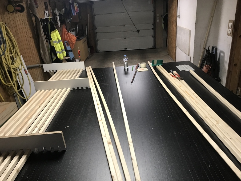

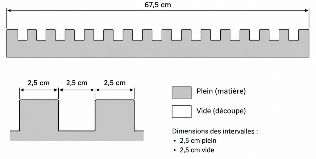

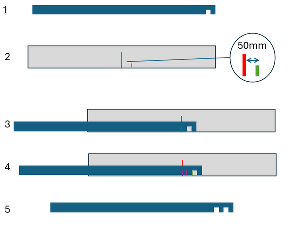

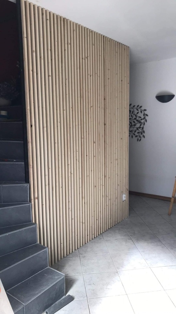

Bonjour je voudrais créé se Gabarit photo1 avec scie sous table pour insérer des baguettes de bois comme sur la photo2
je ne sais pas comment faire les decoupes
merci d'avance
Pourquoi vouloir "insérer" des baguettes ?
Les coller directement sur un panneau support, à l'aide d'une autre baguette intercalaire, et en vérifiant (et au besoin en rectifiant) de temps en temps pour éviter qu'il y ait trop de décallage, peut suffire... et accessoirement, éviter de longues heures d'usinage.
HAZO ébénisterie
Pourquoi ne pas fixer des baguettes de bois de 25mm espacées de 25mm sur votre mur directement ?

Vous pouvez installer un raineur de 25mm de toupie sur votre circulaire? Si oui, ça vous fait gagner un peu de temps.
Vous effectuez une première passe, et vous décalez de 25mm et rebelotte. Sur une longueur pareille, difficile d'utiliser les gabarits pour queues droites.
Si vous avez le choix, je vous encourage à le faire à la défonceuse, au moins vous pouvez faire la rainure de 25mm d'une seule passe et vous faire une règle que vous déplacez tous les 25mm parallèlement au bord.
BrunoL

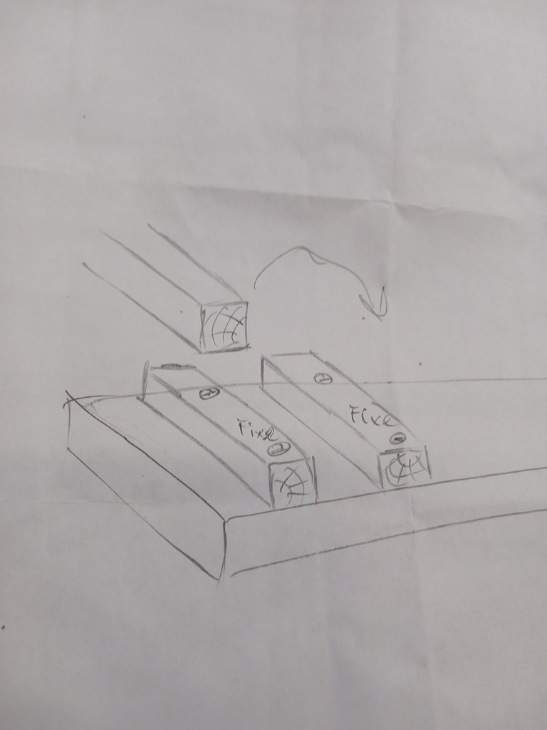

je ne suis pas tellement fut fut mais comment faire cette règle de 25 mm un dessin peut etre pour voir a quoi sa ressemble
merci d'avance et d'avoir répondu bonne soirée
