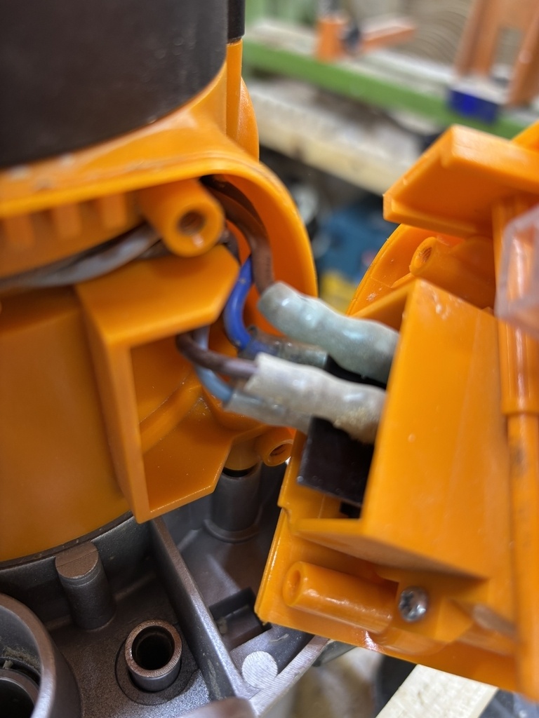

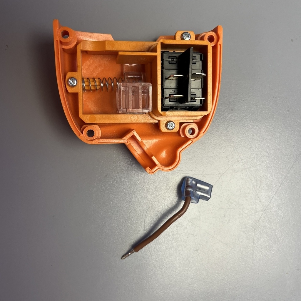

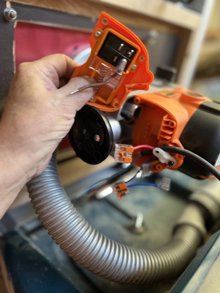

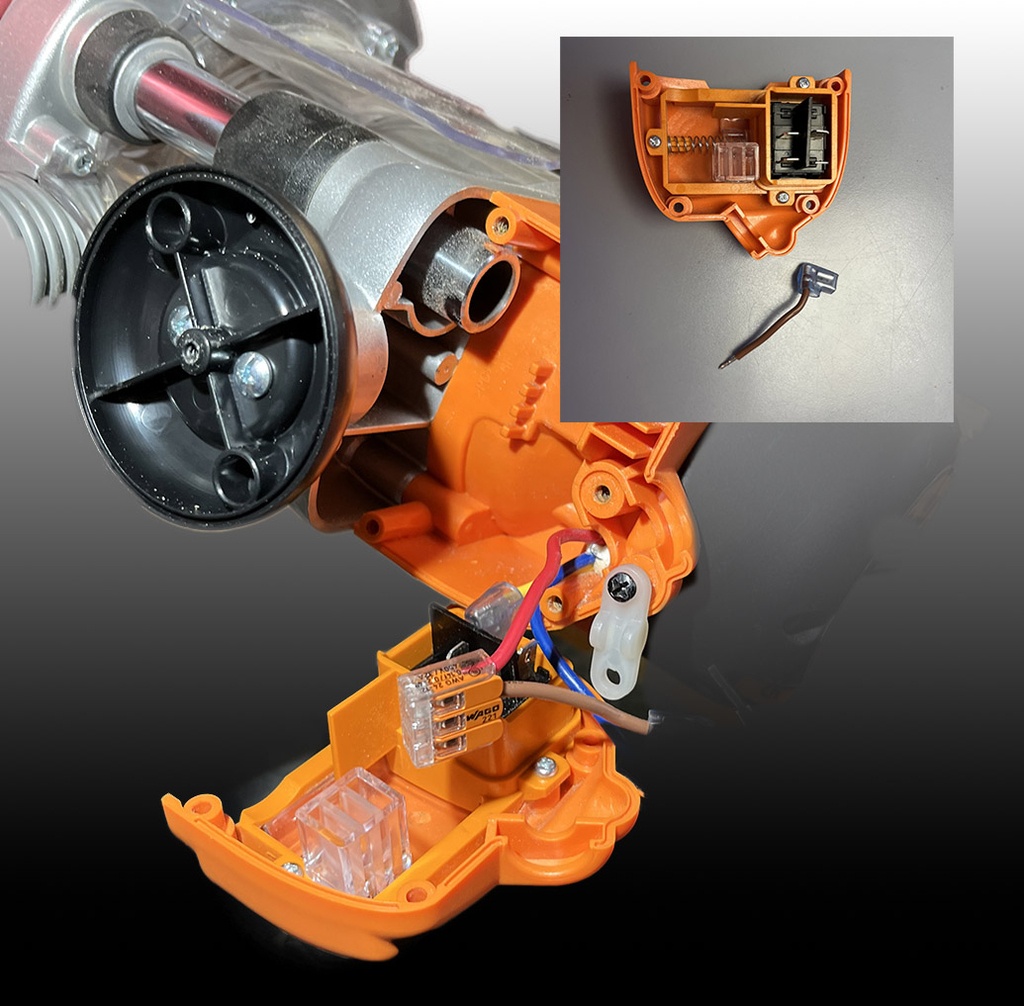

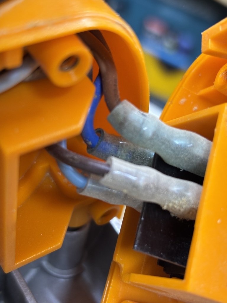

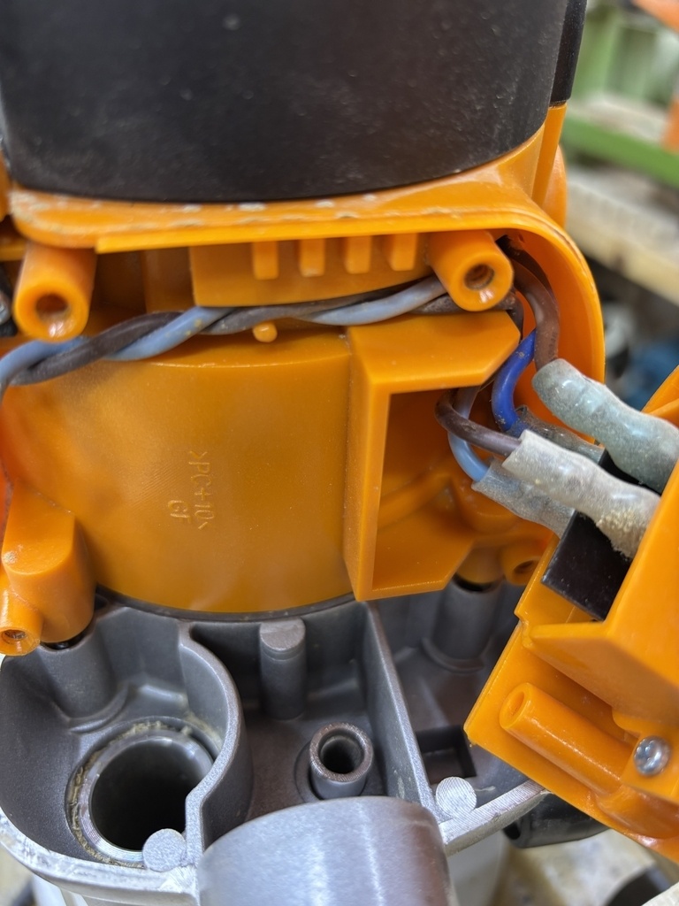

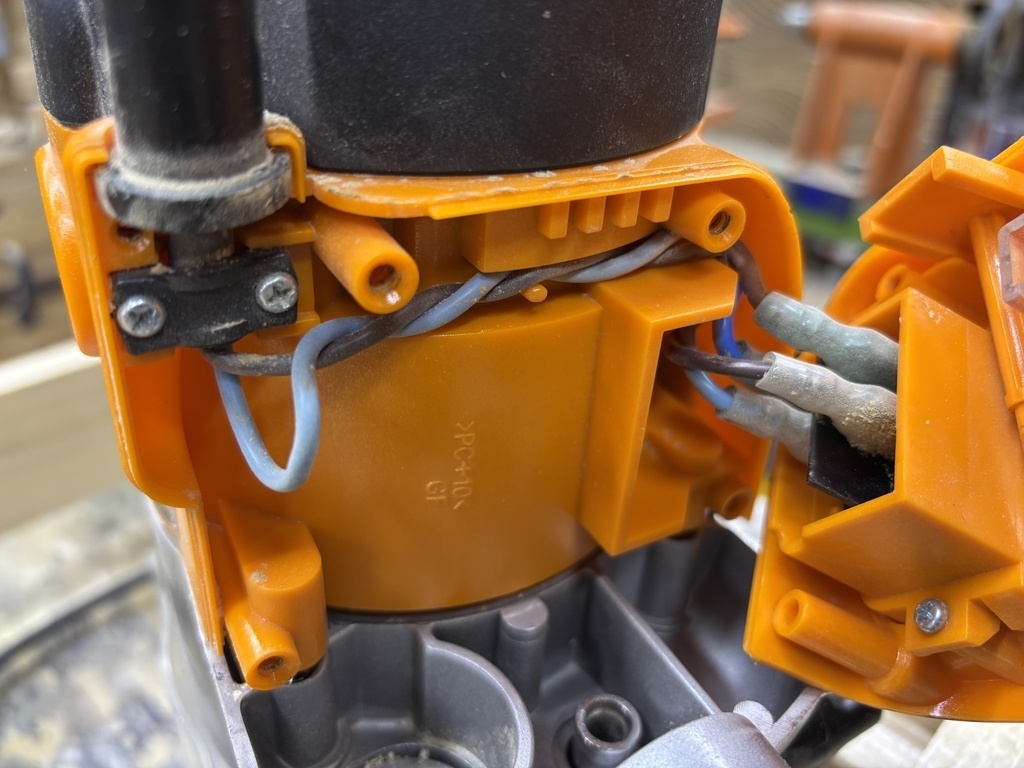

J'ai démonté l'interrupteur de ma Triton sous table afin de le remplacer par un autre déporté, mais ce n'est pas si simple. On ne peut pas le supprimer, il est lié au variateur. J'ai vu avec l' IA.Je n'ai pas fait de photo de repérage et donc incapable de le remonter à l'identique.Quequ'un pourrait il gentillement me faire des photos en ouvrant le capôt (4 vis Ph2) afin que je puisse voir les couleurs des fils à brancher sur ce bornier ?

Je ne comprends pas bien le problème.
Une photo, un schéma ?
le modèle ou/et type du variateur.
Je pourrait peut être vous apporter une réponse d'électro-mécanicien, mais il me faudrait plus de billes que ça.
cray
J'ai monté la TRA 001 sous table, avec un interrupteur de sécurité déporté. Je ne vois pas l'intérêt de vouloir recâbler au niveau de l'interrupteur de la machine, en effet il s'agit d'un simple interrupteur justement (autrement dit il est bistable), donc il suffit de se câbler sur le câble d'alimentation de la machine, de retirer le capot plastique coulissant de l'interrupteur et de le laisser sur ON.
A mon avis tu te complique la vie pour rien.
