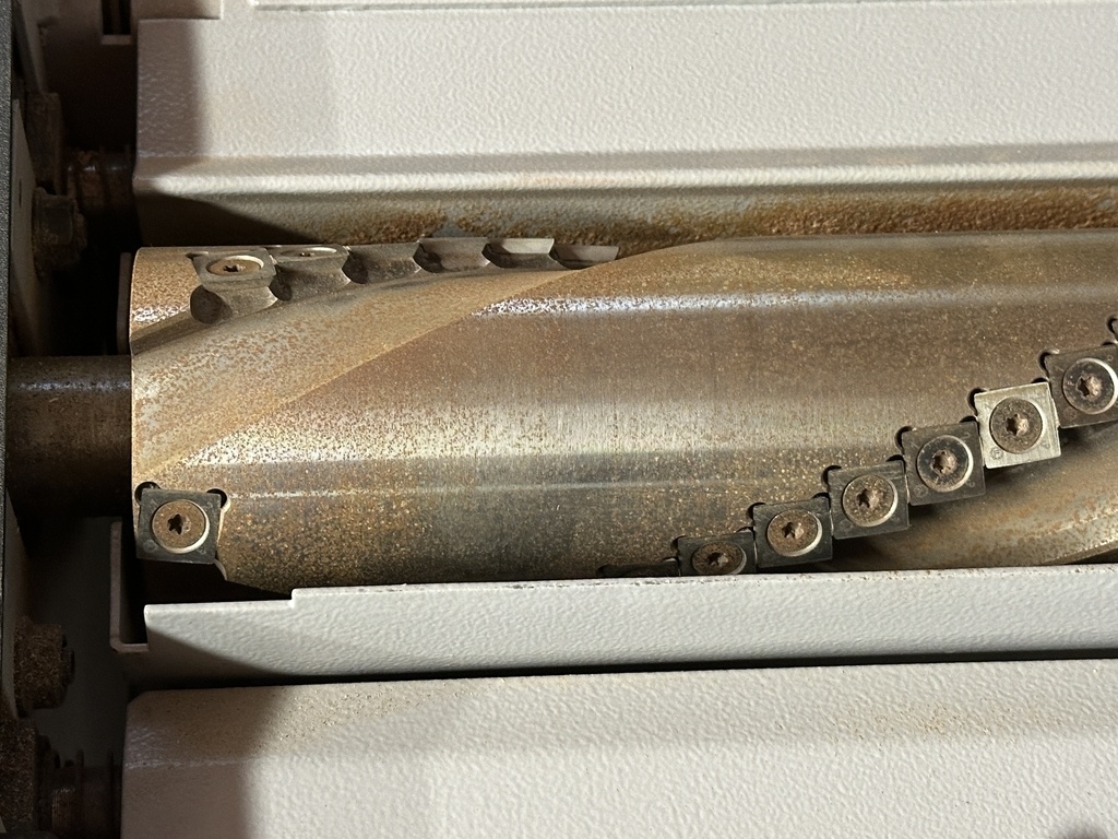

Mon Atelier en ossature bois et posé sur plots est en travaux depuis trois mois.
Je refais entièrement le plancher, et du coup il n’est plus hors d’air depuis cette période.
Je viens de m’apercevoir que ma dego-rabo à subit quelques dommages, ce qui m’a surpris, puisqu’on ne peut pas dire que l’été ai été humide !
La face de l’arbre qui était apparente est maintenant bien piqué de rouille😕
Est-ce que vous auriez une solution?
Je pensais faire un ponçage très fin genre P500 puis protéger avec du WD40 mais il y a peut-être mieux à faire, un produit magique??!
Merci d’avance pour vos bonnes idées!

Bonjour, la pâte Zébracier pourrait être efficace, ça m'a dépanné pour pas mal de choses en acier .
L'huile de Camélia pour l'entretien .
si l arbre est oxydé passer toutes les vis au dégrippant pour limiter l'oxydation
cela par précaution et au changement le sens des plaquettes aussi
pour l oxydation de l'arbre un coup de papier abrasif fin

Merci BernardVilla !
Je ne connaissais pas la pâte Zebracier, je vais essayer ça👍

je doute un peu que l emploi de zebracier soit une solution évidente
regardez sur google que c'est un produit pour l' aspect et que la rouille va continuer sous ce produit
