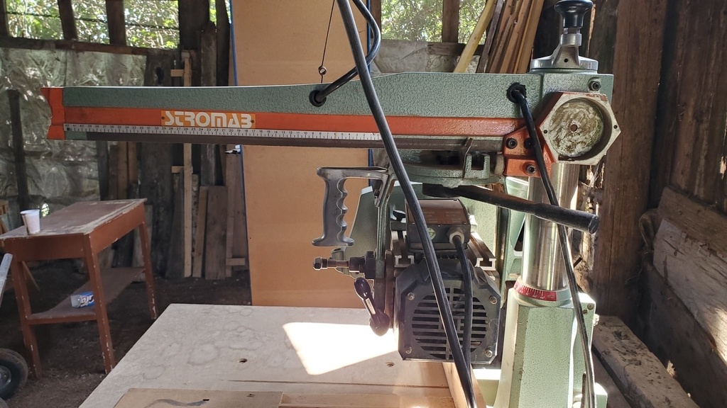

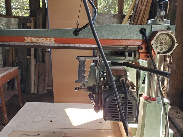

Scie radiale à bras, chariot et sens
Je commence par du contexte, montage de mon atelier (agricole) avec intégration de ce qu'il me faudra niveau travail du bois sans pour autant appeler ça de la menuiserie..
En terme de scies j'ai une ts55, une petite FIP 50 (parce qu'à 20e j'étais obligé) et une STROMAB rs40 (moteur tri 2cv).
La FIP ne se retrouvera pas intégré à l'établi (ça sera plutôt une petite toupie ou grosse défonceuse), la stromab oui et j'aimerais qu'elle me permette le maximum de travaux. Je vais avoir beaucoup de panneaux à débiter (max 18/22mm), je veux me faire un charriot pour passer 250cm.

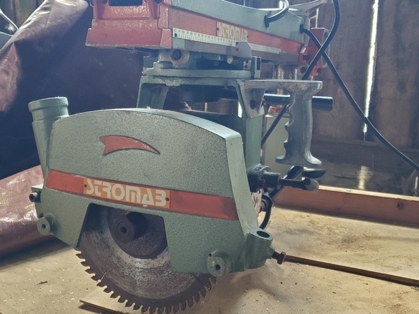

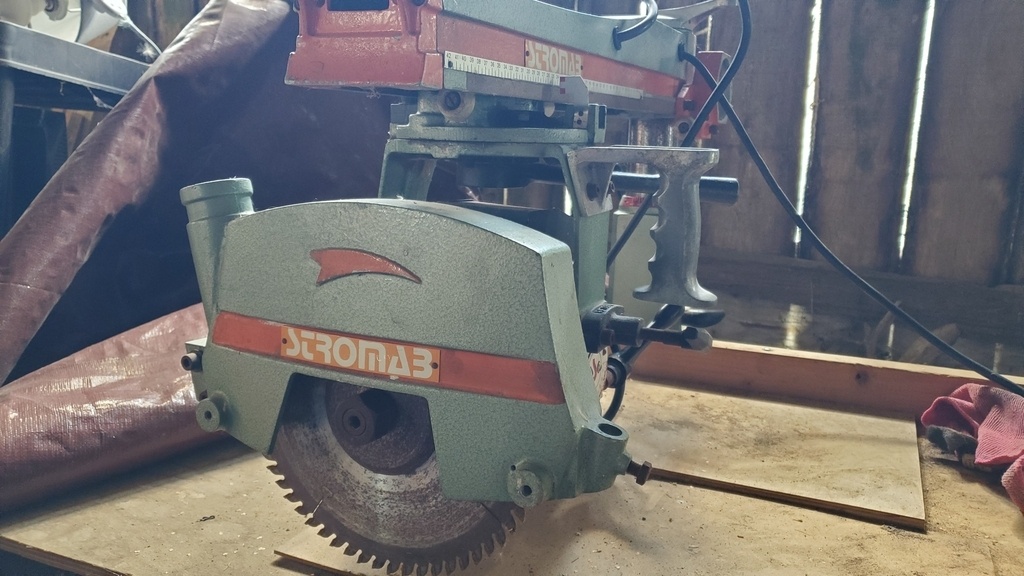

Mon soucis actuel est que..: le carter est prévu pour recevoir le cliquet anti-retour à l'endroit où la lame est descendante, le couteau diviseur de l'autre côté. Donc si je veux "déligner" avec mon chariot, avec le carter face à moi tout est ok sauf que la lame avale. Certes c'est le fonctionnement normal de ce genre d'outil mais je vois presque que des gens déligner à l'inverse (moteur vers soi).
Comme je le décris ça m'arrangerait parce qu'il y aurait 73cm entre la lame et la colonne, sinon 43cm et là c'est pas assez. Pis ça obligerait à oublier le couteau diviseur (ou fabriquer un sur emplacement cliquet).
(Après d'un sens la lame pourra être descendue au max et attaquer presque à 90°).
Désolé c'est long mais autant je peux passer dans l'autre sens (de gauche à droite), autant c'est pas ultra pratique vu l'agencement que ça sera.
Merci et bonne journée à tous !

Je ne recommande pas non plus de designer en avalant!
Par contre un sens de rotation de moteur ça se change en inversant une phase. On le fait sur la toupie pour être dans le bon sens d'usinage avec certaines fraises ou fers. Attention, c est interdit et ça peut être extrêmement dangereux si on n est pas pleinement conscient de ce que l'on fait!
Mais ça pourrait peut être régler ton problème tout en sachant que ça ne sera jamais aussi sérieux qu'une vraie scie à formats ou une scie à panneaux verticale même bricolée!
Si vraiment tu tiens à ton idée ça peut peut être être une piste du moins si j ai bien compris ta question
PS attention le panneau sera relevé ensuite par les dents de la lame, il faudrait une presse sur le carter.
normandie
Pas sur de comprendre la question ,mais on ne déligne jamais en avalant ,que ce soit avec une scie sous table ou une radiale.
