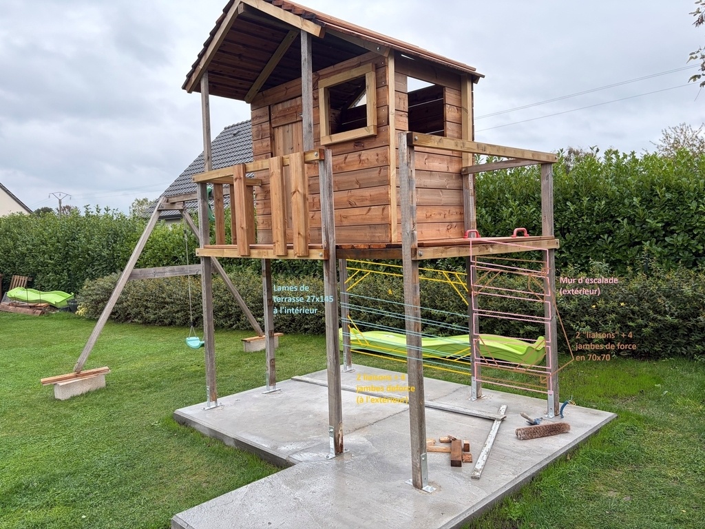

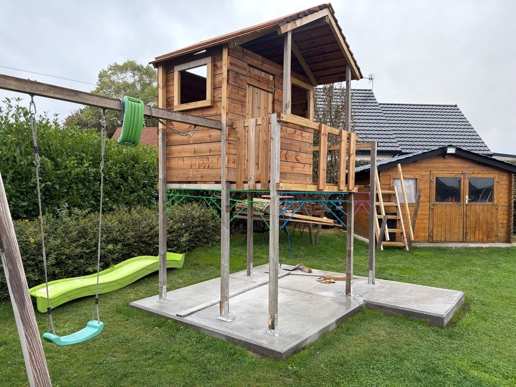

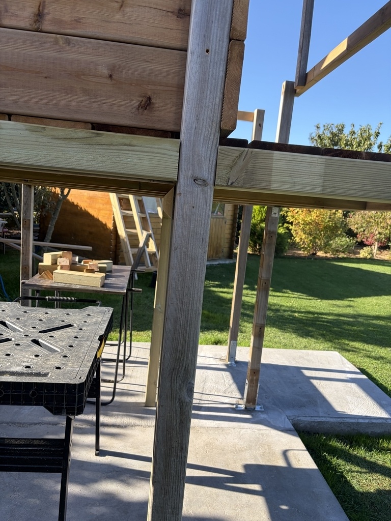

J'ai réalisé une cabane pour mes enfants en me basant sur un modèle existant dans le commerce mais elle demande à être stabilisée car, faute de contreventement, elle bouge latéralement, sur les deux axes.
Dans le fond il y des planches qui doivent faire office de mur d'escalade qui vont lier 2 poteaux entre eux sur la petite partie (en rose). Sur la grande partie je comptais mettre des lames de terrasse en 27x145 sur quasiment toute la hauteur afin de me faire un mur sur lequel je pourrais fixer des choses (en bleu).
Est-ce nécessaire d'ajouter des renforts (en jaune) sur ce grand mur du fond si je mets les lames de terrasse ?
Pour les autres cotés je pensais partir sur le même principe.
J'ai quelques interrogations avant de me lancer :
1) Qu'en pensez-vous ? Est-ce qu'il y a mieux à faire, plus efficace ?

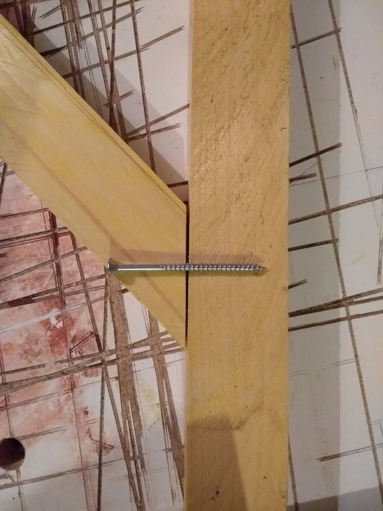

2) La fixation entre entre le bras de contreventement et le poteau est bien horizontale, comme sur la photo ci-jointe ?
3) Quelle type de fixation choisir ? Une vis de 6 ou 8mm de diamètre suffit selon vous ?
4) Y a-t-il une longueur minimale à respecter pour les bras de contreventement ?
Merci d'avance :)

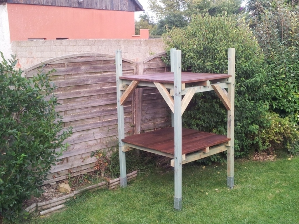

Oui il faut impérativement contreventer, comme tu le montres avec des renforts à 45°. Ils n'ont pas besoin d'être très longs, mais pas trop courts non plus... je dirais que le cours du "on voit bien" tourne autour de 50 / 60 cm.
Ici par exemple, il y a les 8 contreventements, c'est ultra-costaud :

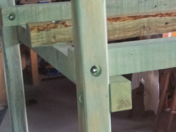

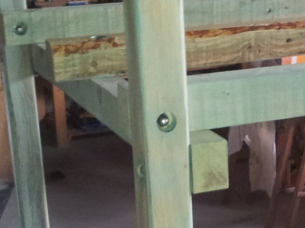

Et tu peux mettre soit des vis soit des boulons (ou moins cher : des morceaux de tige filetée M10 avec deux écrous borgnes de chaque côté). Si tu visses, je dirais du 6 x 100 ou 6 x 120, mais le boulonnage est meilleur (et plus facile à gérer dans la durée : au bout de quelques années tu redonnes un coup de clé pour resserrer, alors que les vis risquent de prendre du jeu).
Exemple de boulonnage avec des tiges filetées :
D'abord faire l'alésage avec une mèche de 30 (assez large pour que ta clé à pipe rentre dedans et qu'il y ait même un peu de jeu), puis percer à 12 pour une tige filetée de 10.

J'ai prévu des bras de 60cm (poteau de 180cm divisé en 3) sachant que les cotés de la cabane dont 180cm pour les plus grands.
Concernant la position de la tige giletée, plutôt horizontale (parallèle au sol) et non pas perpendiculaire à mon bras de contreventement ?).
Penture de porte d'église
Pour contreventer, il faut formé un triangle, donc si bardage horizontal ou vertical : contreventement nécessaire. Si bardage oblique, tu peux t'en passer.
Il vaut mieux faire des contreventement assez long pour plus d'efficacité. L'idéal serait aussi de faire un assemblage par embrèvement en plus du visage.

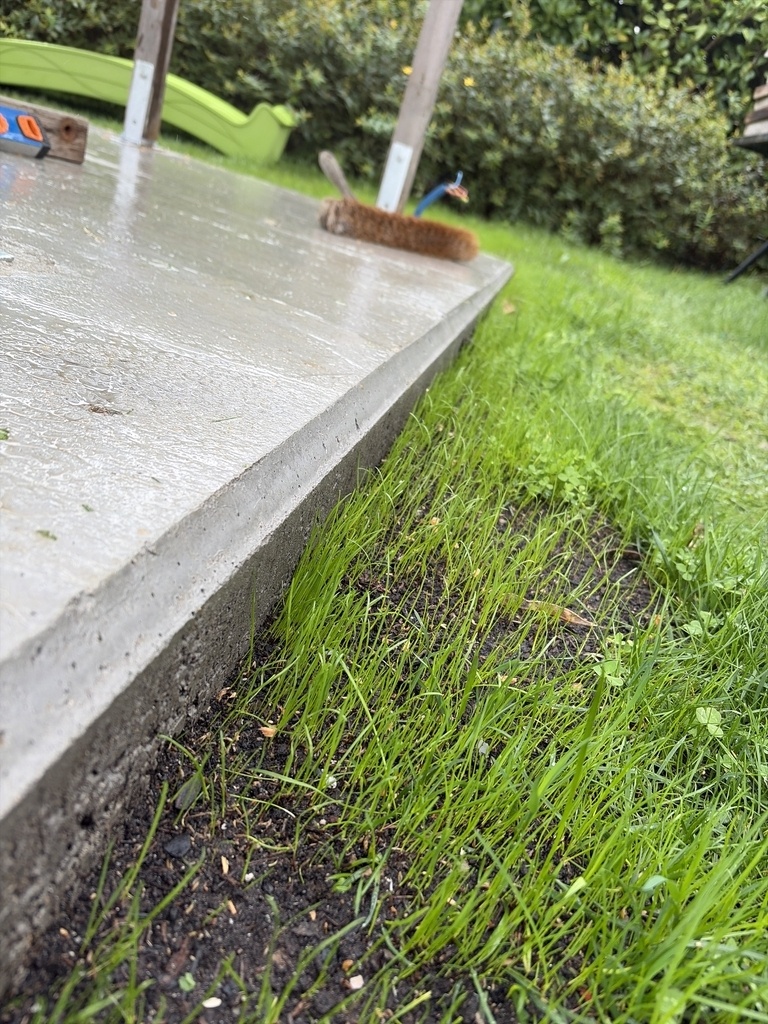

Moi, c'est la dalle béton qui me fait peur, avec ses angles bien droits. La probabilité qu'un jour ou l'autre, un gamin tombe sur la dalle, la tête sur l'angle en béton, est forte...
Maxime6222
Je l’ai spécialement chanfreiné sur tout le périmètre afin d’éviter cela.
S’en suivra un revêtement adapté pour encore plus de sécurité.
Maxime6222 A mon sens, ce n'est pas le chanfrein qui va changer quoi que ce soit... C'est l'idée d'une dalle en béton sous un truc où les enfants peuvent facilement tomber, qui ne me semble pas vraiment appropriée... même avec un revêtement...
Maxime6222
Entre tomber sur une arrête vive, et un chanfrein, le résultat n'est pas le même.
Tout ça sera recouvert de dalles de caoutchouc comme au Crossfit, en 20mm d'épaisseur, aucun risque.
Maxime6222 Il est vrai qu'une grosse dalle de béton plus 2 cm de caoutchouc, c'est plus simple que de laisser la terre et l'herbe...
