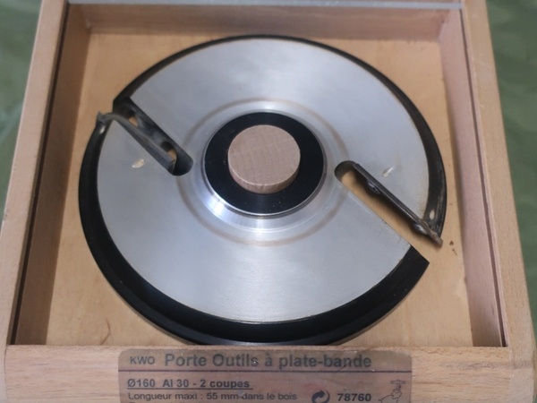

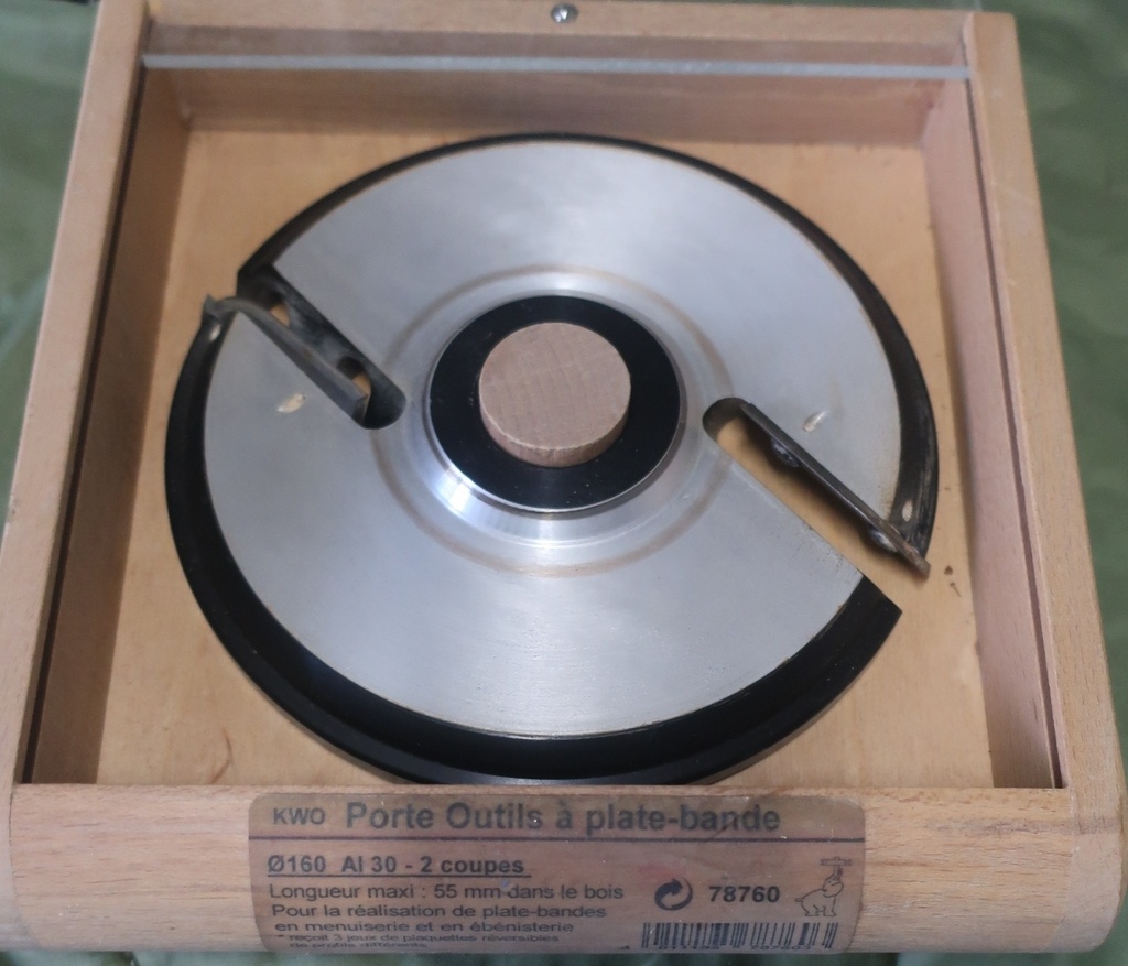

Bonjour les boiseux,
comment savoir si le porte outils KWO (ref 78760, acheté d'occasion) s'utilise par dessus ou par dessous ? aucune indication sur l'outil ni sur l'etiquette, pas trouvé l'info sur internet. Y a t'il un critère permettant de définir le type d'utilsation? Et est ce obligatoire (ou risqué) de ne pas l'utiliser selon la préconisation ? (j'ai bien sur lu la discussion de romumuald) sur les portes outils a plate bande)
Le seul indice est une petite marque de rotation sous l'outil laissant a penser qu'il est utilisé dessous ? Merci de vos conseils
Matthieud
Bonjour, au vu des tranchants et sachant que la toupie tourne dans le sens anti horaire, le verdict est tombé : cet outil travaille par dessus. C'est d'ailleurs assez typique des outils à plate bande, principalement sûrement pour garantir la précision d usinage en regard de la table.
A utiliser avec entraineur mais attention au basculement si la plate bande est sur les 2 faces.
Sinon au moins presseur et cache.
Flaab
En regardant le tranchant des plaquettes , on peut déjà se faire une idée de la face d’utilisation.
