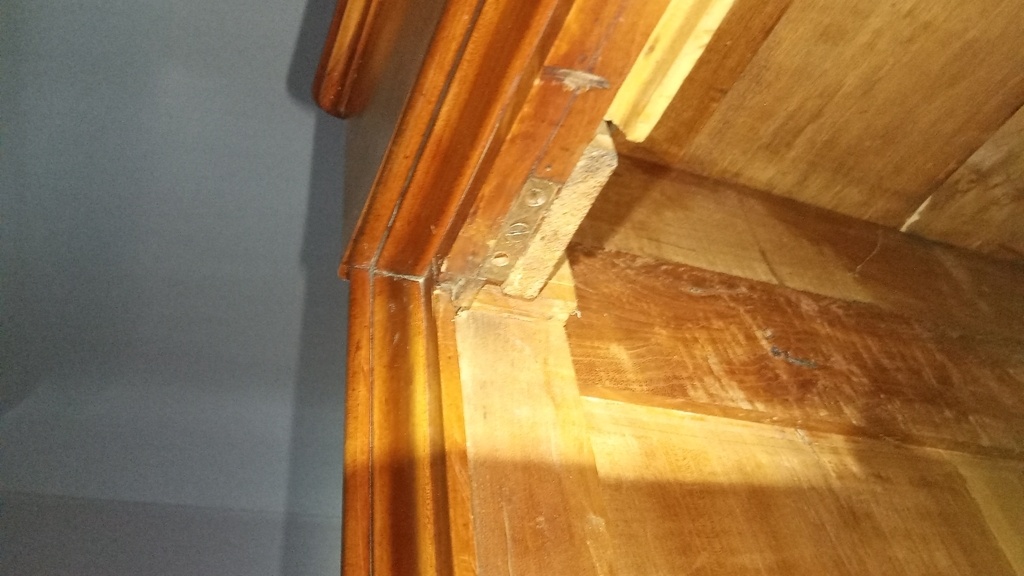

Une des portes d'une armoire ancienne est tombée car la partie avant basse, dans laquelle est insérée une charnière a cassé.
J'ai réparé tout ça, mais je suis totalement incapable de remettre en place cette porte, sachant que je n'ai pas suffisamment de jeu entre le haut et le bas de la porte pour que charnière et porte passent.

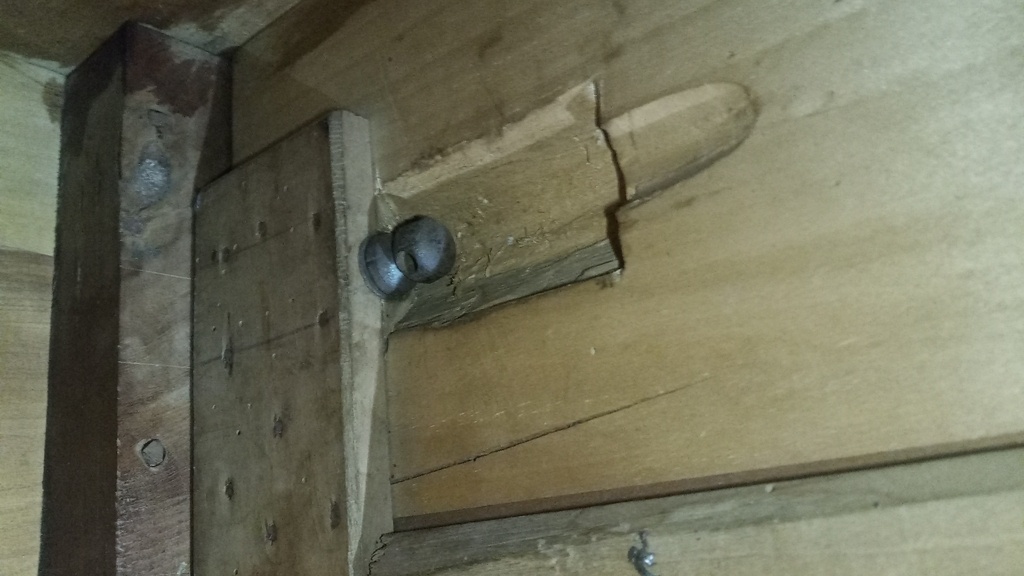

J'ai repéré 2 vis sur la face avant haute de l'armoire, que j'ai dévissé complètement, en espérant que cette partie se désolidarise de l'armoire pour pouvoir remettre la porte puis revisser le tout, mais une fois dévissés, rien ne bouge.
Je ne comprends pas comment ces portes avaient été mises en place initialement, si quelqu'un sait et a un tuyau, je suis preneur, madame commence à râler de voir sa porte non pas sur l'armoire mais à côté !

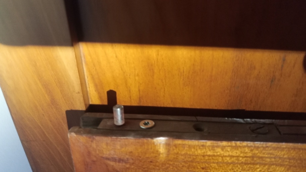

Sur la partie haute de la porte (photo 3), tu enlève les vis puis tu retire la pièce métallique. Tu mets ta porte en place dans le pivot du bas. Tu mets le pivot haut en place sur la traverse haute de l'armoire et tu fait glisser la pièce dans la rainure qui est débouchante (porte ouverte à 90°) puis 2 remets les 2 vis pour bloquer le pivot.
Si ça t'arrange mieux tu peux faire la même chose en dévissant le pivot du bas. D'ailleurs c'est + simple tu peux le faire seul et tu risque moins de faire tomber la porte !
Ce sont des pivots, et sauf à ce que l'armoire n'ait pas été remontée correctement, la porte devrait se monter assez facilement... Après, ça dépend aussi de la hauteur et du poids de la porte, ce dont je ne peux me rendre compte.
. Le pivot haut de la porte doit être préalablement vissé, dans son entaille.

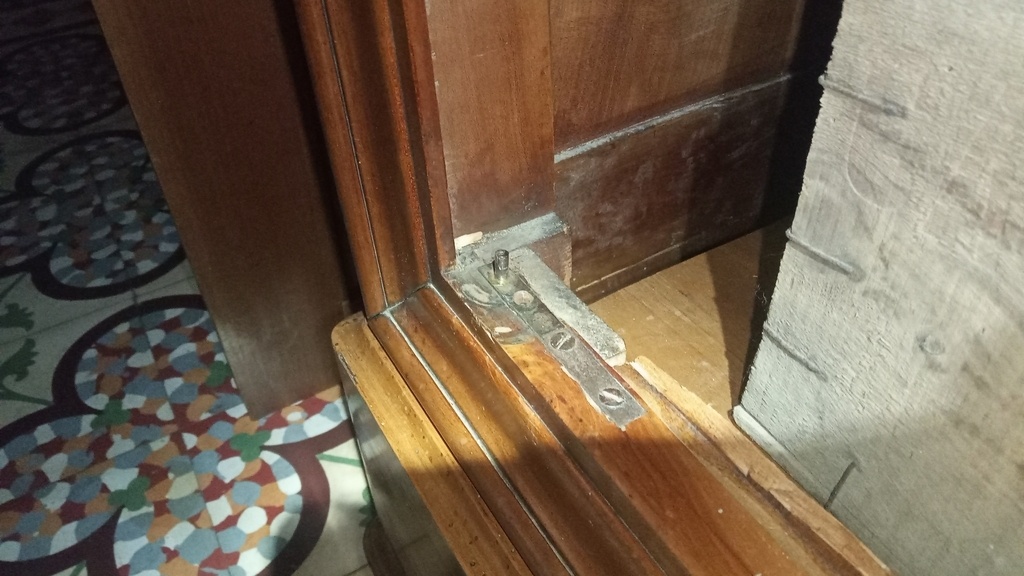

. Le pivot bas, lui, doit être posé sur sa platine basse, solidaire du meuble.
. Ensuite, (et c'est là où ça peut être difficile, suivant les dimensions et poids de la porte) il faut présenter la porte à la perpendiculaire du meuble, mais le haut légèrement incliné vers le dos du meuble
. Engager ensuite le téton du pivot haut, dans le perçage de la platine.
. Puis laisser basculer ensuite le bas de la porte, vers une position bien verticale, tout en engageant la platine du pivot dans sa rainure, sous le chant bas de la porte.
Et c'est en place ! Normalement, ça tient tout seul, sans rien de plus.
Autre façon, plus sûre si les entailles ont pris du jeu ou sont cassées, ou plus facile pour des grandes portes. Procéder à l'exact inverse.
. Visser d'abord le pivot du bas sous le chant de la porte.
. Engager le bitonio du bas, puis remonter la porte afin que la rainure du haut s'emboîte avec la platine du pivot haut.
. Enfin, visser la platine dans le chant haut, par dessus la porte.
