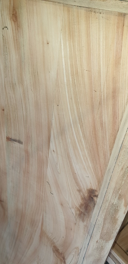

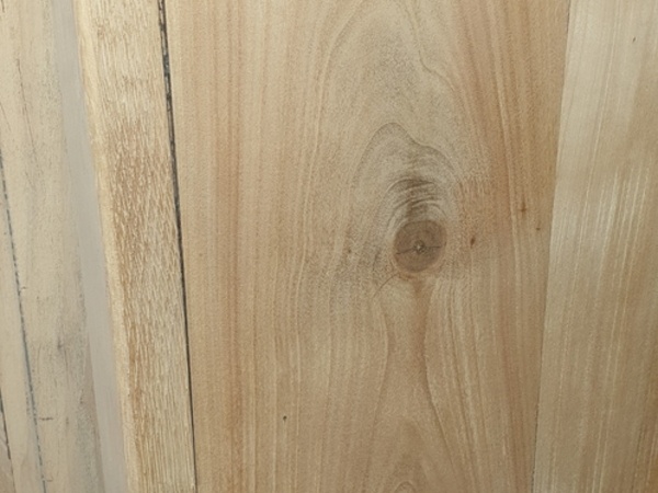

C'est quelle essence de bois??
Bonjour a tous besoin de vos lumières..
Quelle est l'essence de ce bois..je pensais a du peuplier au début...mais je doute..noyer peut être
LesMeublesdantan
Ma conclusion sera du merisier avec pas mal de nœud..

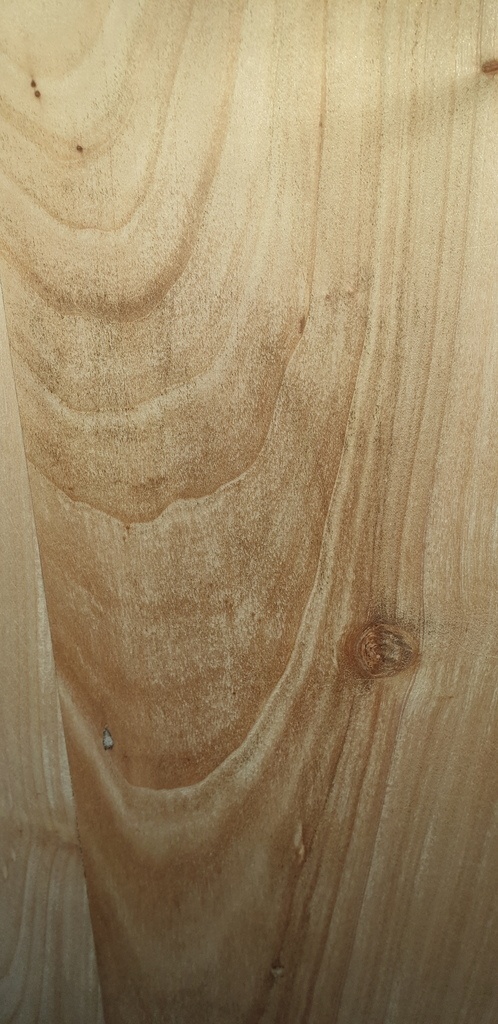

Est ce qu'il serait possible d'ajouter des photos rapprochées des noeuds ? cela permettrait d'avoir une idée de la structure du bois debout, souvent indispensable pour l'identification.
LesMeublesdantan
Voici..des photos des nœud
Merci. Pour l'instant je donne ma langue au chat...
On dirais quand même bien du vieux peuplier ! D'autres photos de cet ouvrage svp !

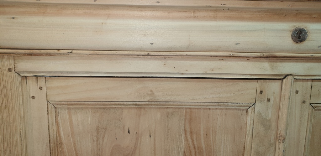

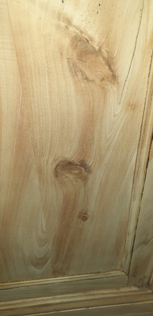

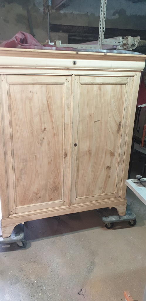

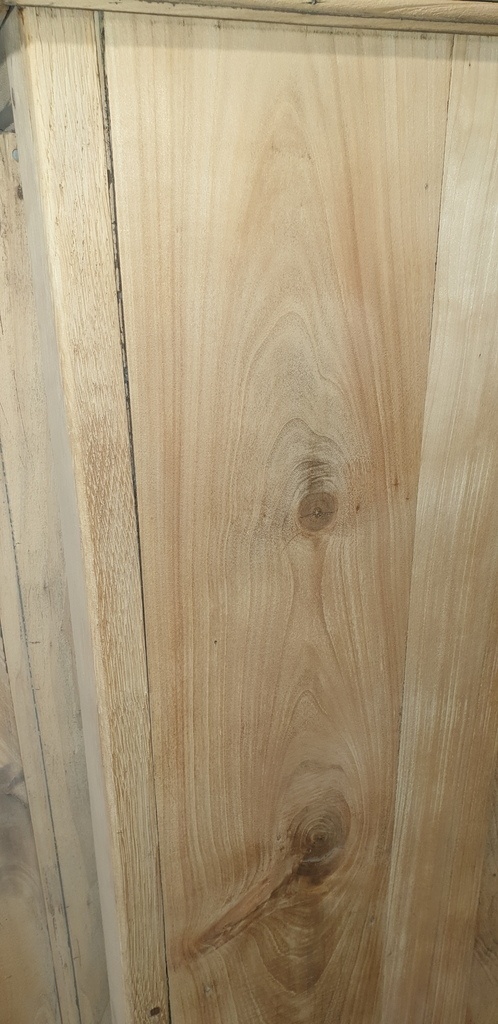

LesMeublesdantan
Merci..le peuplier était ma première idée..voici une photo
LesMeublesdantan
Voici une autre
LesMeublesdantan
Une autre photo..
au vus des dernières photos , c'est un peu trop tortueux pour du peuplier ! peut être merisier .

Bonjour Maître ,je vous avouerai que pour ma part la première photo est trompeuse ! par contre les suivante postées plus tard , plus explicites !

si cela était si simple je vous aurais donné la réponse j' attend mais j' espère que l'on va pouvoir enfin trouver la solution il aurait été intéressant de savoir si le meuble a été décapé
Palissandre
Je reste sur le tremble

Encore une piste
  • de l'aulne?
etiennedesthuilliers à priori oui décapé ! je dirais même que le bois des coté n'est pas le même que celui des panneaux de portes !mais bon !!
Pour moi , peut être peuplier pour le coté (lequel je sais pas) , et les panneaux de porte , c'est de la cerise !
quant au bâtit , je n'arrive pas à voir ,c'est trop loin .

Peut-être de l'orme (blanc)?

+1 pour la grosse planche centrale.
Palissandre
Du tremble à mon avis

Merisier?
Le cadre et panneau sont ils de la même essence?
LesMeublesdantan
Merisier peut-être cest une piste ..en tout cas au ponçage il dégage une odeur..
Les cadres de portes sont dans la même essence..la structure du meuble est en orme ..
description de l'odeur svp ?
Ceruse
Ne connaissant pas l orme je n ai rien à proposer mais les fibres longues sur la tranche de cadre élimine le merisier...a moins que ce soit la structure qu' on voit.
LesMeublesdantan
D'après Palissandre ca serai du tremble après recherche c'est un dérivé du peuplier et je crois qu'il a raison en tout cas pour moi c'est celui qui s'en approche le plus ...
