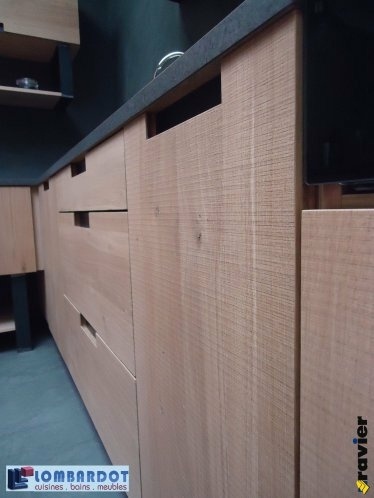

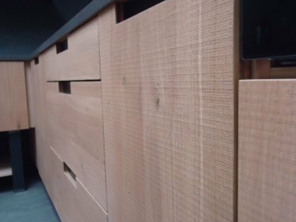

Pour un projet prochain je dois réaliser un meuble avec un aspect brut de scie.
Je vais le teinter avec du Rubio Noir et je voudrais garder les traces de sciage. Je pense partir de planches de chêne avivées mais je voudrais éviter les échardes et que le bois soit agréable au toucher après la finition.
Comment pensez-vous que je puisse faire comme un ponçage sans perdre les traces de sciage ?
Merci d'avance pour vos réponses.
PJ une image pour avoir l'idée du rendu brut de scie.
