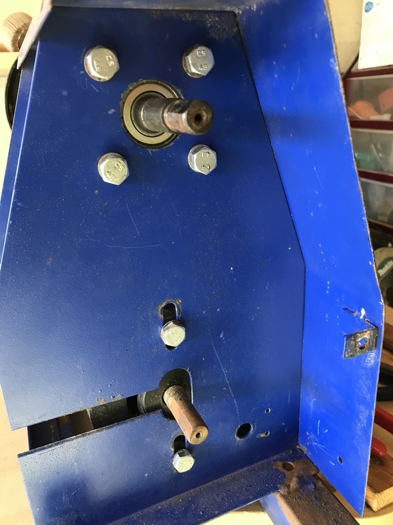

J’ai récemment fait l’acquisition d’un tour à bois sur lequel manquent poulies et courroies entre l’axe moteur et l’axe de travail.
Ces deux axes ne sont pas rond et équipés d’une clavette, mais rond avec une partie plate... Je joins une photo pour illustrer mon propos.
Je ne trouve pas de poulies dont l’axe ait cette forme.
Est-ce que quelqu’un a déjà eu ce besoin et pourrait me renseigner ?
D’avance merci
Pierre.

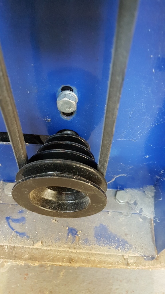

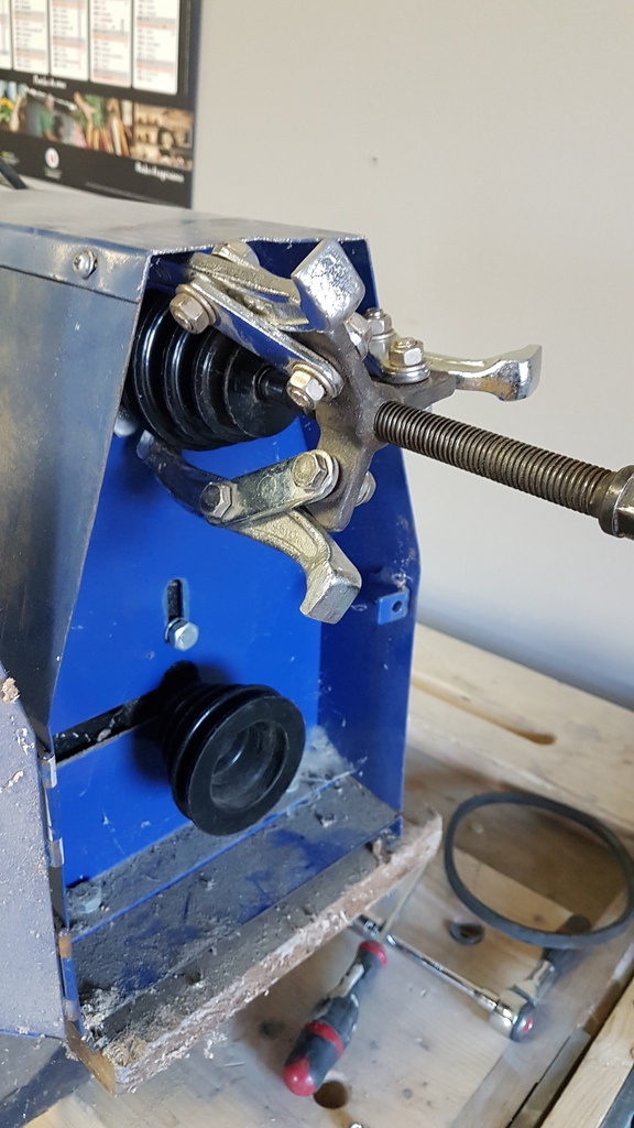

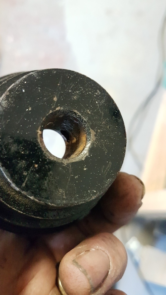

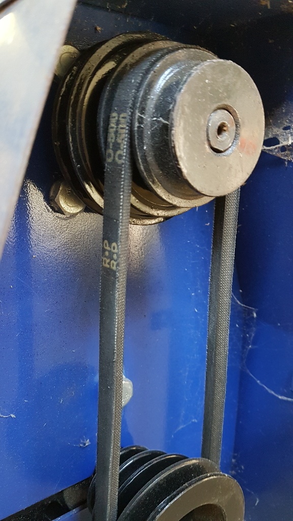

woodwood
Bonjour ,voilà des photo
PierreBoullet
Merci Kwood !
C’est exactement ça que je veux.
Savez vous comment sont fixées ces poulies ? Quelle forme d’axe ont-elles?
woodwood
Les poulie sont juste enboite en force

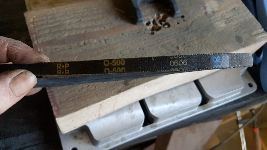

PierreBoullet

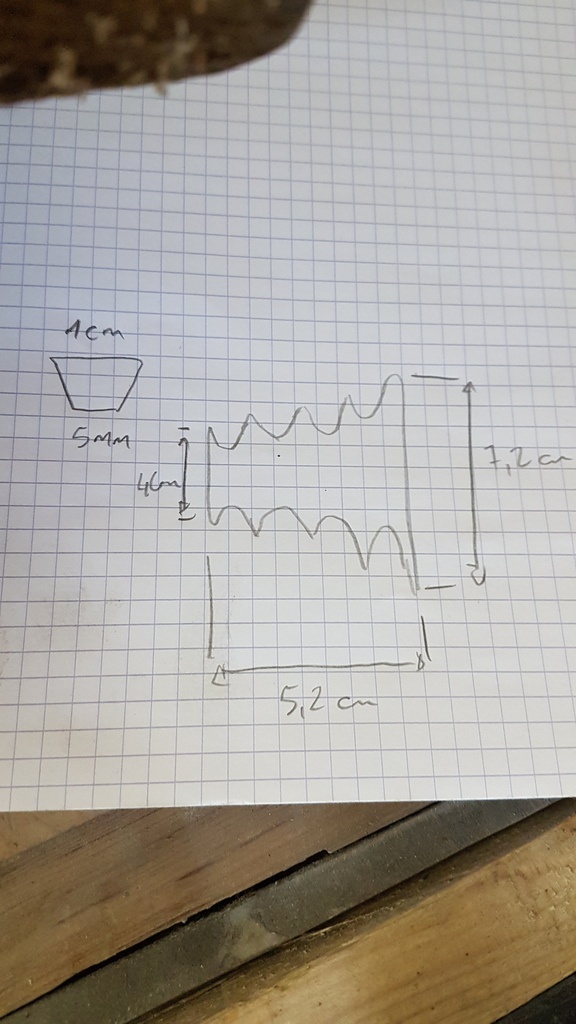

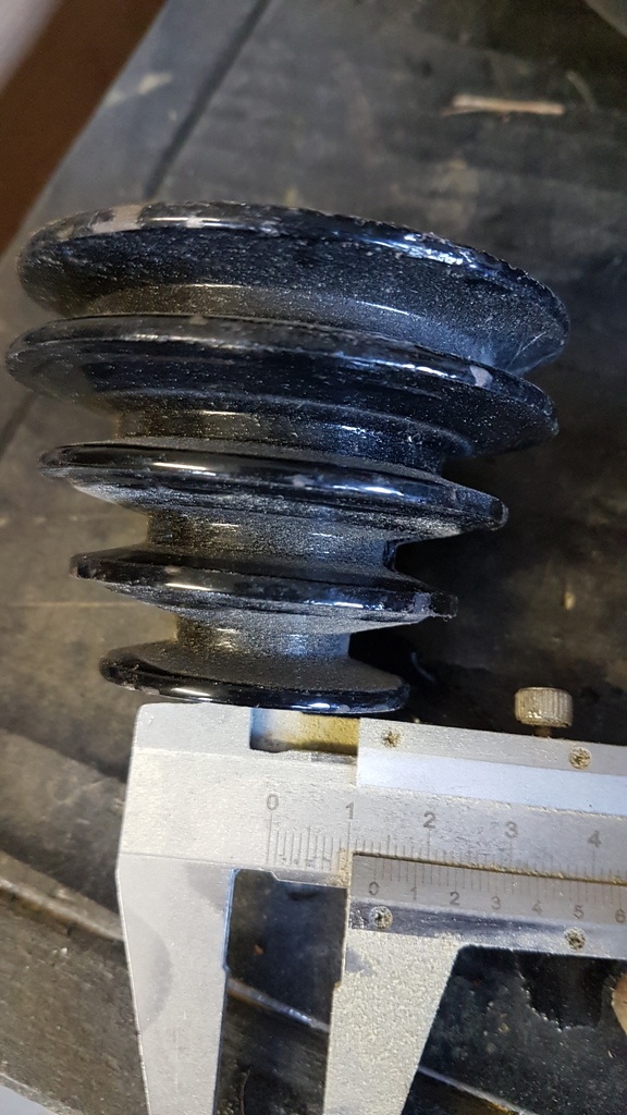

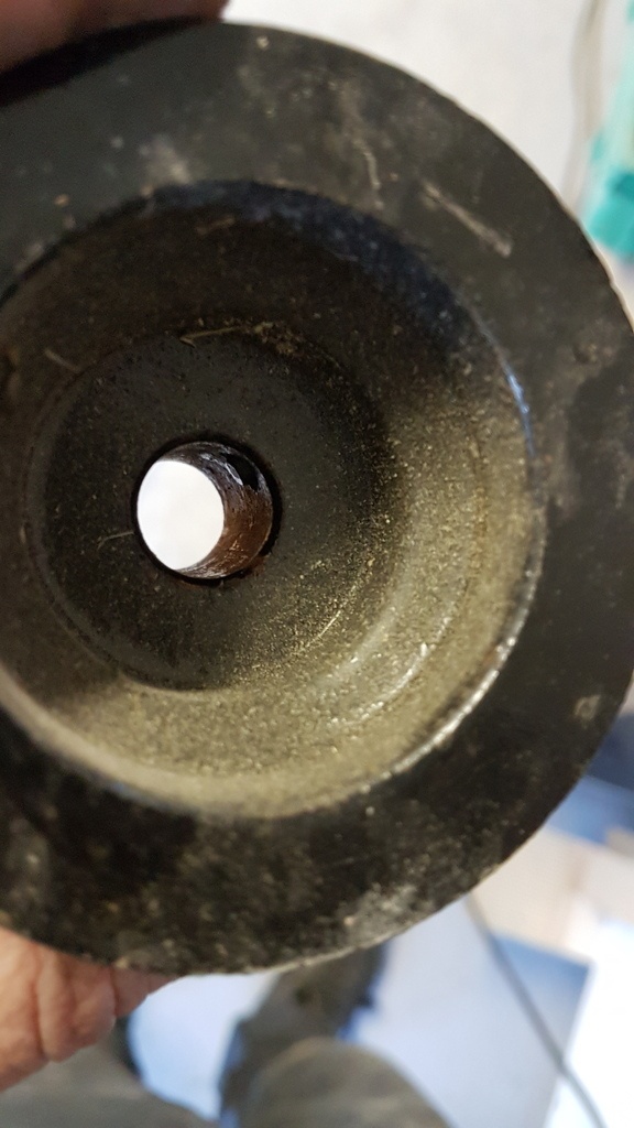

Auriez vous le diamètre des poulies et la largeur de la gorge de la poulie, s’il vous plaît ?
woodwood
Ça ?
PierreBoullet
Merci Kwood !
woodwood
Encore
PierreBoullet
Super ces détails. Merci beaucoup.
Tu peux monter une poulie avec un alésage circulaire équipé d'une vis de pression qui vient s'appuyer sur ce méplat.je ne pense pas qu'on trouve de pièces avec ce profil en négatif.
Désolé de répondre à la question par une question :
Est-ce que tu as recherché à partir de la marque et du modèle du tour ? J'imagine que oui mais des fois enfoncer une porte ouverte ça paye...
j'ai déjà vu ce type d'arbre (mais pas sur ce type de machine) et la poulie avait un alésage rond avec un boulon latéral qui venait prendre appui sur le meplas de l'arbre mais c'est pas génial comme montage quand il y a des vibrations...

Bonjour, en général les arbres de sortie moteur sont plus ou moins standard( 19mm,...)il ne devrait pas être trop difficile de trouver dans le catalogue de différents fabricants un modèle adaptable.D'autant que la photo nous montre une longueur d'arbre suffisante.
PierreBoullet
Avez vous ces fameux catalogues ? Car pour l’instant je ne trouve rien d’autre que des poulies dont l’axe moteur doit comporter une clavette.
D’avance merci
wil68
Mais sur votre photo vous avez un méplat pour bloquer avec une clavette,vérifiez le diamètre et la longueur de votre arbre et vous trouverez via votre moteur de recherche (amazone, ...)
