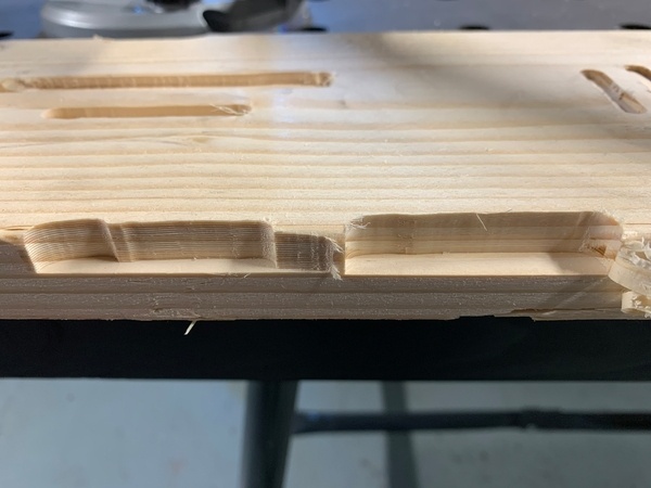

Force est de constater, qu'après mes premiers essais, le résultat n'est pas si contrasté entre les deux fraises.
Toutes deux pénètrent très bien dans le bois, et avancent admirablement. finition impeccable sur le fond, un peu moins sur le dessus (comme décrit dans la doc technique de CMT)
La fraise avec brise copeaux réalise un travail très propre, avec moins de copeaux (forcement ;-) )
Les faces latérales sont en revanche finement rainurées du fait de la présence du brise copeaux.
Bref je m'interroge sur la pertinence d'avoir choisi la fraise de finition à deux faces. Aurais-je du plutôt m'orienter vers un modèle à 3 faces pour un gain en qualité de coupe ? (CMT 193.081.11) ou alors m'orienter vers une fraise positive/négative (CMT 190.080.11) un peu plus onéreuse et complexe à entretenir ?
Je pensais avoir saisi l'incidence du sens de rotation et du nombre de faces sur le supposé rendu final mais les résultats de mes tests sont loin d'êtres catégoriques. J'ai par curiosité réalisé la même chose sur du mélaminé, et le résultat est le même (la fraise avec brise copeaux s'en sort très bien)

Au niveau du résultat, étonnant que tu n'ai aucune micro rainure sur tes faces laterales (voire le résultat à gauche sur ma photo)
Après ré vérification il y a effectivement de minuscules stries mais beaucoup moins marquées d'ailleurs j'ai voulu les prendre en photo mais elles se confondent avec le fil du bois

De mon coté la photo accentue le phénomène mais on voit bien les petites stries
Je crois que je vais conserver cette fraise avec brise copeaux car elle a vraiment un bon rendement.
Le résultat à droite sur la photo, c'est la fraise positive à deux faces. Si le rendu sur les faces laterales est plus propre (lisse) c'est pas mieux sur dessus par contre. Du coup je ne pense pas la conserver. Mais quid de la bonne fraise de finition du coup comme je l'évoquais dans mon post initial (positive 3 faces ou positive/négative). J'écarte la fraise de type négative car je veux conserver cette facilité de pénétration et d'avance (mais je me trompe peut être...?)
