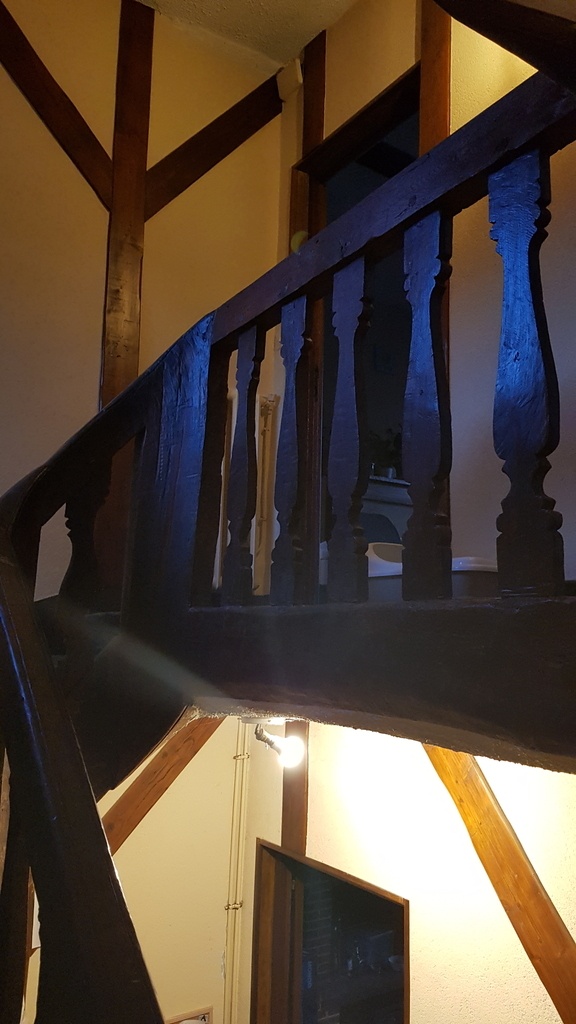

Bonjour tout le monde, j'aimerai connaître l'âge de mon escalier.

Bien joué😄 et alors je dirai au environ de 1850 à 1900 ce qui correspondrai à l'escalier.

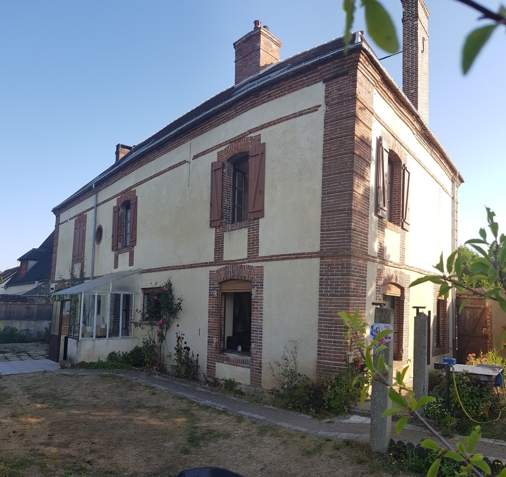

La façade de la maison est découpée en travées régulières, avec la partie supérieure des baies cintrée. Ce type d'architecture se développe à partir du début du XVIII siècle.
Les angles du bâtiments, en brique, sont particulièrement marqués et forment des pilastres avec en partie supérieure une mise en œuvre formant un chapiteau, ce qui fait de cette maison un bel exemple d'une architecture néo-classique, courant qui est en vogue en France du milieu du XVIIIe siècle au début du XIXe siècle.

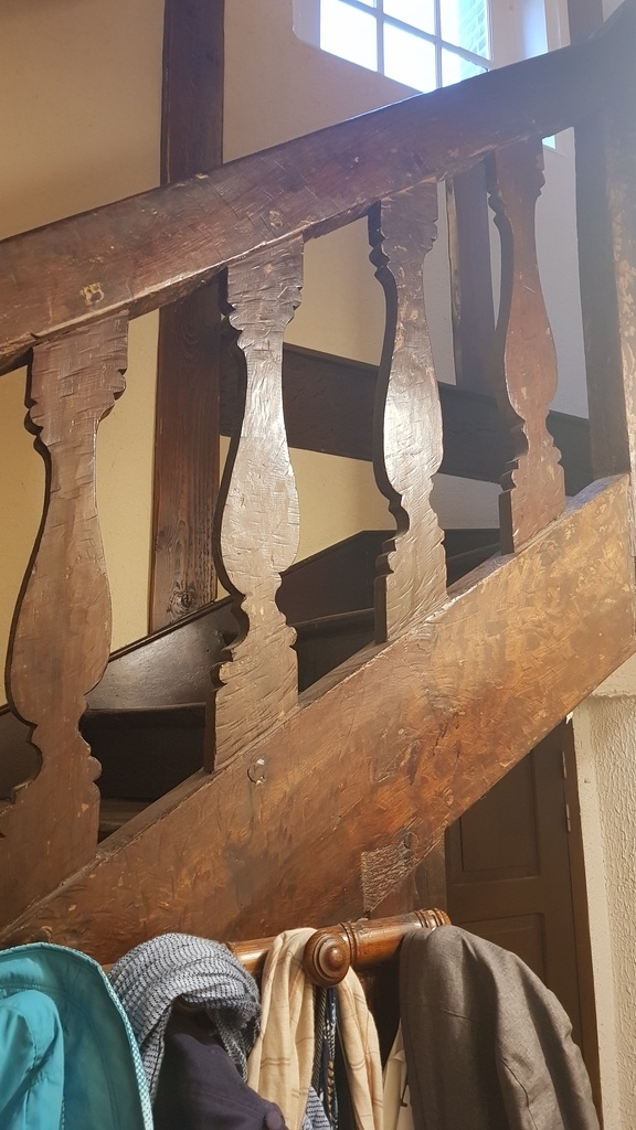

Les balustres de votre escalier sont plates, ce que l'on observe généralement sur les escaliers des années 1770 - 1780, parfois un peu avant ou un peu après.
Votre escalier semble donc contemporain de votre maison, et l'ensemble date donc de la seconde moitié du XVIIIe siècle, vers 1770 - 1780.
Elyette C'est drôle, instinctivement, au vu de la maison, j'aurais dit fin 19ième, typique de l'architecture industrielle en brique.
Si celle-ci est plus ancienne, le style a été beaucoup repris à la fin du 19ième.

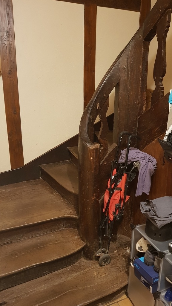

Sur le style je suis l'avis de sylvainlefrancomtois après je ne le voit pas aussi vieux. C est un escalier a noyeau et de plus il est gironne et balancé témoignant d'une bonne maîtrise de l'artisan qui arrive plutôt fin dix huitième. Les marchés n'ont pas l'air tellement usées et leur épaisseur de débit semble plus moderne . J'ai l' impression sur les photos de voir un faux limon côté mur en principe c'est plus tardif. Les balustres rampants sont traitées avec moins de soins que le gironement en principe Un bon indicateur de l' âge sont les joints en bout de limon courbe verticaux l'escalier a une chance d être plus vieux que si ils sont d équerre au rampant. Voilà je me trompe peut-être un bonne indicateur serait comme le dit sylvain de savoir l'âge de la maison
hello , je dirais début 18 eme siecle louis XIV // Régence (noyaux d'angles creux , faux balustres rampants)
Dans le doute, La maison est de quelle époque ?

je me pose des questions pourquoi les colombages ont l air d’être en sapin et ne sont pas mis d'une façon logique
j aimerai avoir d autre photos de la maison pour assurer une date plus précise de la construction de la maison
savoir si elle a toujours servi de maison d habitation ou si son usage a changé dans le temps et savoir dans quelle région elle est situé bien amicalement

Bonjour, ce sont de faux colombages décoratifs que l'ancien propriétaire a fait dans les années 80. La maison se situe à Senonches dans le 28, c'était la poste du village il y a longtemps
D’après wikipedia, le centre du bourg est modernisé de 1719 à 1747, ce serait logique avec la maison si elle est située dans ce centre ! et comme c’était la poste ,cela collerais avec le 18 eme .fr.wikipedia.o.../wiki/Senonches

les marches sont plus usées que pour un pavillon classique donc l' usure n' est pas un critère de datation
