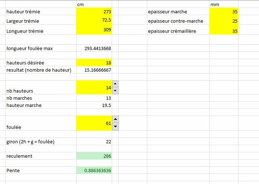

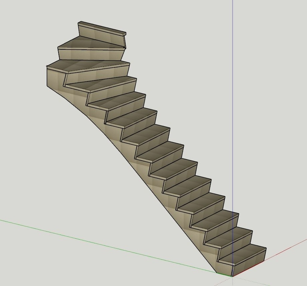

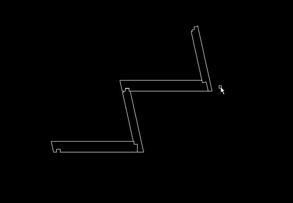

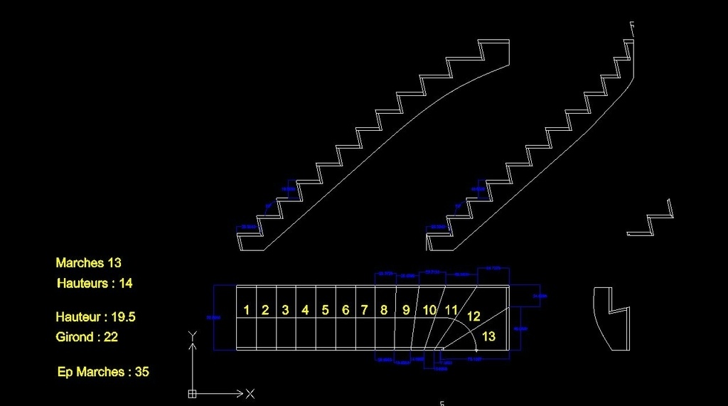

J'ai donc réalisé une première feuille de calcul, puis un plan 2D (avec une idée d'assemblage) et enfin le model 3D.
J'aurais donc voulu avoir vos avis pour savoir si ce que j'ai fait est bon avant de passer à la réalisation de la première maquette (qui me permettra de voir également si j'en suis capable...).
J'ai quelques contraintes de place ce qui en fait un escalier un peu étroit et un peu raide.
N'étant pas hyper fan des nez de marche (et parce que j'aime bien me compliquer la vie) j'ai voulu tenter des marches en Z.

Je pense que pour une première tu te complique beaucoup avec les contremarches en pente, avec les marches balancées l'angle change à chaque fois.
+1

kaj oui je suis conscient que c'est un projet assez compliqué mais le temps n'est pas une contrainte, j'ai largement le temps d'essayer, d'apprendre, de me tromper, de recommencer,... autant de fois qu'il le faut (oui un peu têtu le gars ^^).
Et oui pour l'angle, je cherche encore un moyen de le calculer.
La 3D ne me donne pas un angle assez précis.

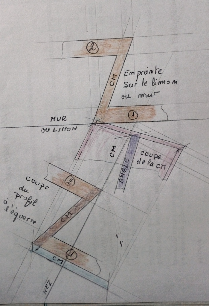

kaj
Voilà le principe pour trouver l'empreinte au mur ou sur le limon ensuite le rabattement pour la coupe de la contremarche et son angle en bout dans le cas des marches balancées.
J'ai pris le volume sur toute la hauteur alors qu'il aurais fallu tenir compte des assemblages c'est juste pour le principe 😉

Merci beaucoup pour ton schéma, c'est parfait il est d'une grande aide !!
J'ai mis un peu de temps pour le comprendre, mais je crois avoir enfin saisi.

Pour pouvoir d'aider au mieux il faut une vue en plan de la trémie,avec la matérialisation du chevêtre, des murs etc. Un croquis coté est suffisant
Ajout la hauteur à monter et l'étendue disponible.
Maintenant sur ce que j'ai vu
Pas de plaquette d'arrivée sur la vue en plan
Si l'escalier n'est pas encloisonné les limons sont pas assez épais
assemblage marche contre marche inadapté (retrait de la marche)
assemblage au nez de la marche avec la contre marche très compliqué

Je ferais des captures plus précises, une fois que les plans seront complétés grâce à tes conseils.
Je peux déjà te dire que l'escalier est bien encloisonné, j'ai cru voir que l'épaisseur suffisait vue de la largeur de l'escalier.
La hauteur à franchir est de 2.73m et l'étendue max est de 3.09m, mais je le marquerais sur les plans.
Pour l'assemblage c'est le pur fruit de mon imagination donc oui, surement pas le meilleur, je continue de me renseigner à ce sujet.
