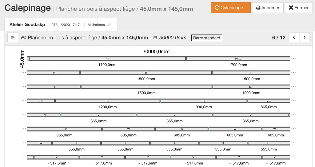

Je sollicite votre aide quand au fonctionnement du calepinage dans OpenCutList. J'ai un projet d'atelier ossature bois et donc beaucoup de pièces à couper dans des lambourdes.
Quand je passe toutes ces dernières dans le plugin, il me propose des solutions ou il coupe les pièces en plein milieu (ci-joint un screen shot)... Pas très pratique.....
Je suis surement à l'origine de ce résultat car je ne sais pas bien m'en servir...
Quelqu'un pourrait il m'aider?
Merci à tous et excellent week-end,
Julien
Héhé, il ne coupe rien au milieu, il essaye d'afficher avec les données que tu lui donnes.
Là, tu as défini la barre standard d'une longueur de 30000,0 mm (= 30 mètres). Je sais pas si ton fournisseur en a, mais le plus difficile sera de l'apporter entière à l'atelier ;)
Donc, comme tu lui demandes de faire un calpinage sur une barre de 30m et pour qu'on puisse y lire quelques chose, il découpe graphiquement le calepinage sur plusieurs lignes. Mais c'est un peu comme quand on va à la ligne avec un texte, ça ne termine pas la phrase pour autant. Là, tu ne vois bien qu'une seule barre à découper.
La solution est donc de mettre un taille de barre standard plus raisonnable 😉
... ou de trouver une solution pour la rouler.

Merci Boris Beaulant !!!! Je suis fatigué..... oui la barre de 30 mètres.... pas facile dans l'atelier ......
