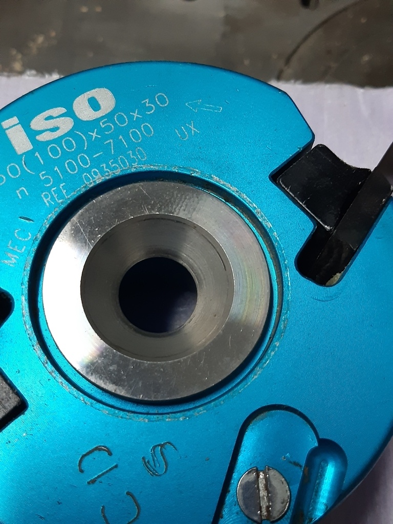

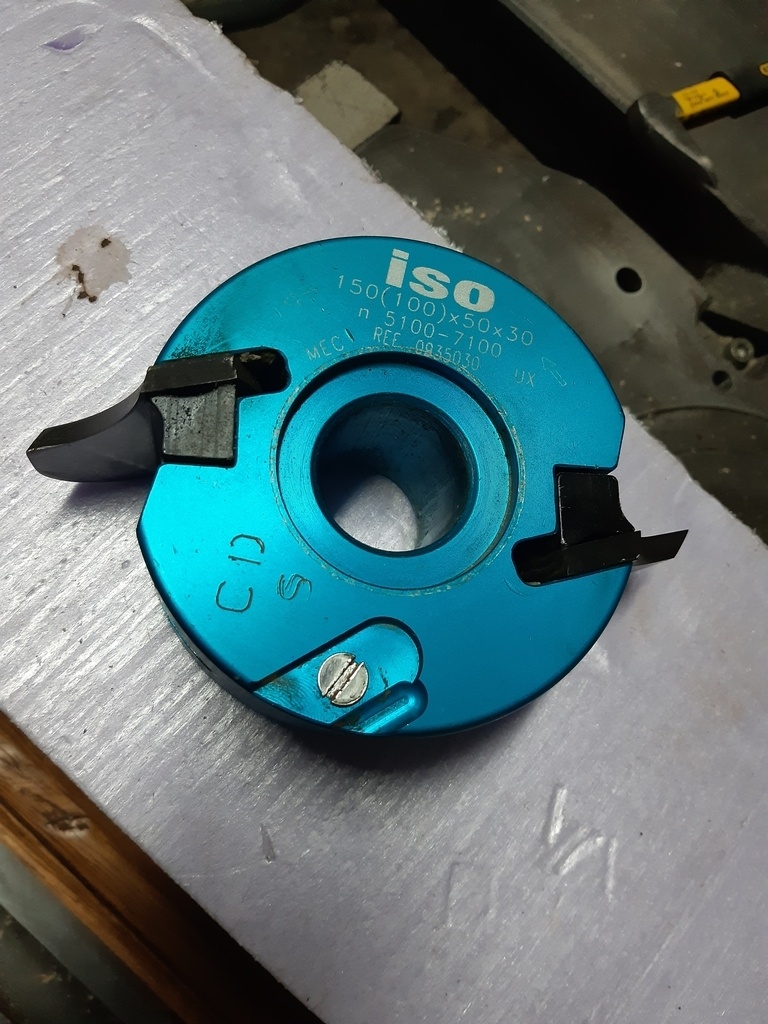

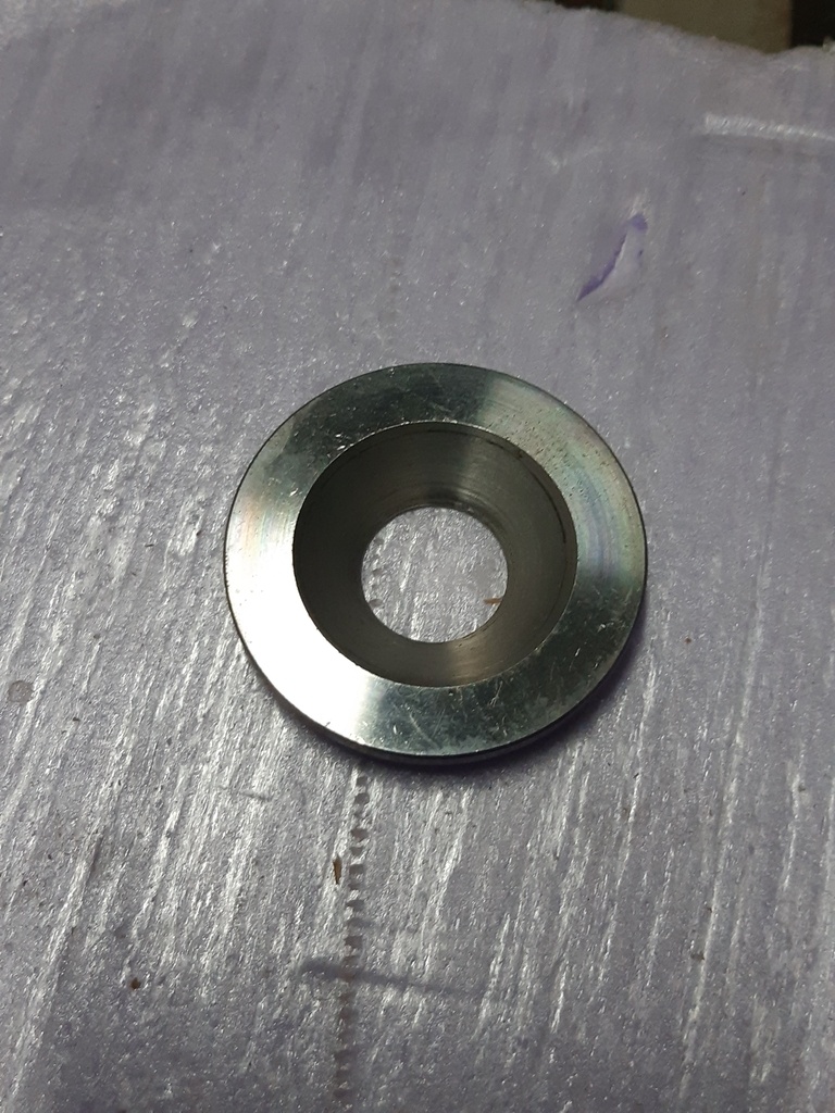

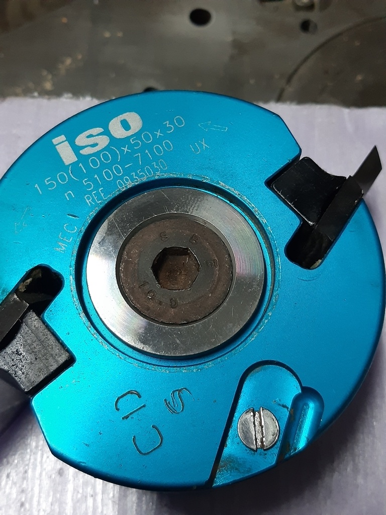

Voilà comment je procède pour de long et large tenon, je travaille par le bas avec un tenon PO du genre monté en bout d'arbre. Pour un enfourchemement alors je l'exécute avec u'e lame de scie sur la toupie par retournement si tu n'as qu'une lame ou alors deux, mais il existe chez CMT des lames destinées à cette usage 160mmm je pe se

Carolobois si tu travailles par le bas, ton outil et dans le puit et ne dépasse que de l’épaisseur à enlever c’est bien ça ?
Carolobois
Exactement et sans connaître la puissance de ta machine, tu peux faire une approche en plusieurs passes
Sur ma toupie j'ai un moteur de 3cv donc ça passe
