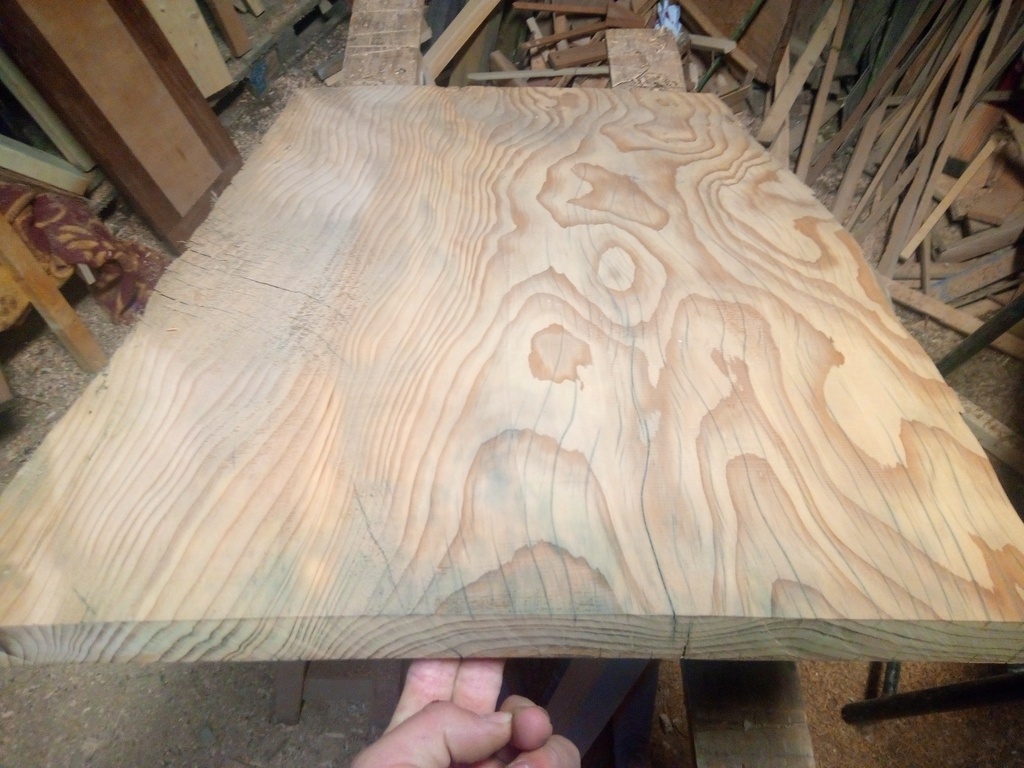

Quel est ce bois?
J'ai déniché ce morceau de plateau au fond d'un terrain. Après lui avoir offert une jeunesse en le rabotant, une odeur forte s'en émane. Je crains la présence de produit type xylophène. J'aimerai m'en servir pour faire une planche à découper alors je préfère prendre les devants et être sûr de mon coup.
Un ami me parlait du pitchpin, qui est très concentré en résine. Qu'en pensez vous?
Merci par avance

Je trouve que ça ressemble plus à du résineux que du feuillu.
bazaretdetours
Nous sommes d'accord!
riton
Oui ! Comme tu dis la présence de produit de traitement est peut être une piste ? Dans tous les cas je n'utiliserai pas un bois de récup en contact alimentaire, par précaution.
ok pour du résineux
Je pense à du Douglas ! J'y mettrais ma main.
bazaretdetours
Dommage que la traduction d un parfum soit compliquée à decrire, car là, je ne retrouve pas celui du douglas qui porte agréablement et donne envie de garder son nez dessus. Ici l ifeur est quand même forte, deux jours après, dans mon atelier qui est semi ouvert, des relents étaient encore là...
OK. Étonnant. Je surveille le verdict alors 👀
prenez 3 mites mettez les dans un bocal avec des copeaux de ce bois et dans quelques jour donnez nous l état de santé de vos protégés mettez aussi quelques brin de laine il est inutile de les faire souffrir en les faisant mourir de faim
En dehors de se dire que c’est du résineux, je n’ai rien à répondre mais en lisant les commentaires de etiennedesthuilliers et en accord avec sa lecture des cernes que ça devait être un mégamastard de bébé, ben je dirais séquoia. Très gratuitement sans expertise aucune.
si l'odeur qui tape ressemble a de l'odeur de thérébentine alors pin maritime
mais plus jaune d'habitude
et si ca sent fort c'est peut etre pas la peine de tenter avec de l'alimentation
bazaretdetours
Le pin maritime est plutôt léger ? Peu dense ?
bernardrebout
Bon , je suis de retour parmi vous et j'aime jouer, dirais que c'est le plat de résistance des Scolytes....donc de l'épicéa!
j aime jouer ok mais aimer perdre en est une autre mais en examinet les cernes cela fait un très gros épicéa
baaat
Un pin! Oregon ou Caroline ou maritime ça j’en sais rien!
je ne vous suivais pas pour vos propositions pour des raison multiple , aspects , grosseur de la bille que vous pouvez calculer avec le dessin en bois
en bois debout ce qui n est pas possible pour certains bois
Serpantoufle
Résineux ok, presque toutes les réponses données peuvent se tenir. Pour moi c'est du Douglas.
bazaretdetours
C est vrai qu il ressemble, les couleurs saumonnées. Mais l odeur du douglas est nettement plus agréable. Et le douglas aurait déjà plus de nœuds apparents, surtout sur cette longueur non ?
Oh non, j'ai de belles planches de douglas de 500 de large sans aucun noeuds. Sur ton morceau le veinage me semble caractéristique et l'odeur peut être biaisée par un traitement du bois.
Serpantoufle
Oui je confirme moi aussi avoir eu des planches de Douglas bien larges presque sans défauts. Ca a d'ailleurs fait l'objet d'un travaille visant à compléter une série de meuble en Pitchpin dans les zones moins visibles car on avait plus de Pitchpin, l'illusion était bonne.
Serpantoufle
Mais oui je te l'accorde, le Douglas à souvent des petits noeuds, plus que le Pitchpin, le cèdre ou le pin maritime... quoique...
Greg La bidouille
Je vote pour du cèdre...
Un résineux, sans aucun doute.
Par contre, si tu veux en faire une planche à découper, ce genre de bois résineux, en plus peu épais, risque de gondoler très vite.
bazaretdetours
Même avec uniquement des lavages de surface, sans la faire baigner ? Cela suffirait à lui faire du mal ?
Beaucoup de mal... Entre les lavages, elle va sécher, et donc, le bois va se rétracter et gondoler.
kaj
Il a tout du sapin
bazaretdetours
Mais la famille est nombreuse non?
Flogauvin
Le pitchpin est plus foncé donc ça n’en n’ai pas c'est certain. Un résineux sur, mais lequel....
bazaretdetours
Ca élimine un choix du coup
pas pitchpin
JeanLouis44
Ce ne serait pas du frène?
bazaretdetours
Le frêne est plus clair, et son bois est plus dense que celui-ci.
et bien vous avez raison si vous supprimez le point d 'interrogation
ce n est pas du frêne
