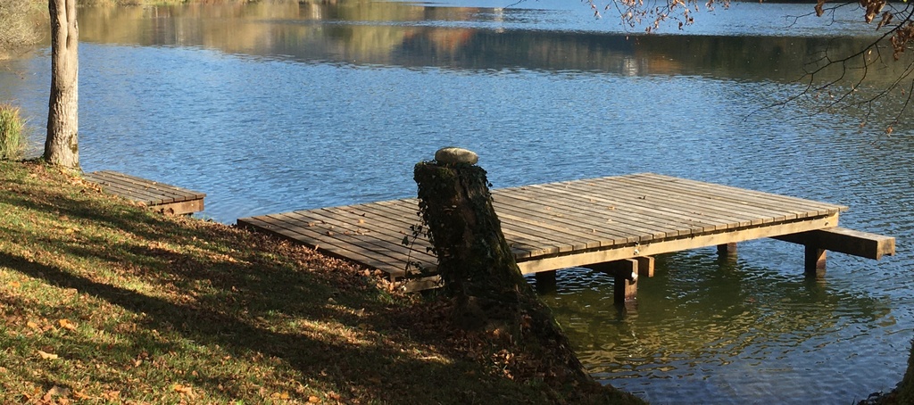

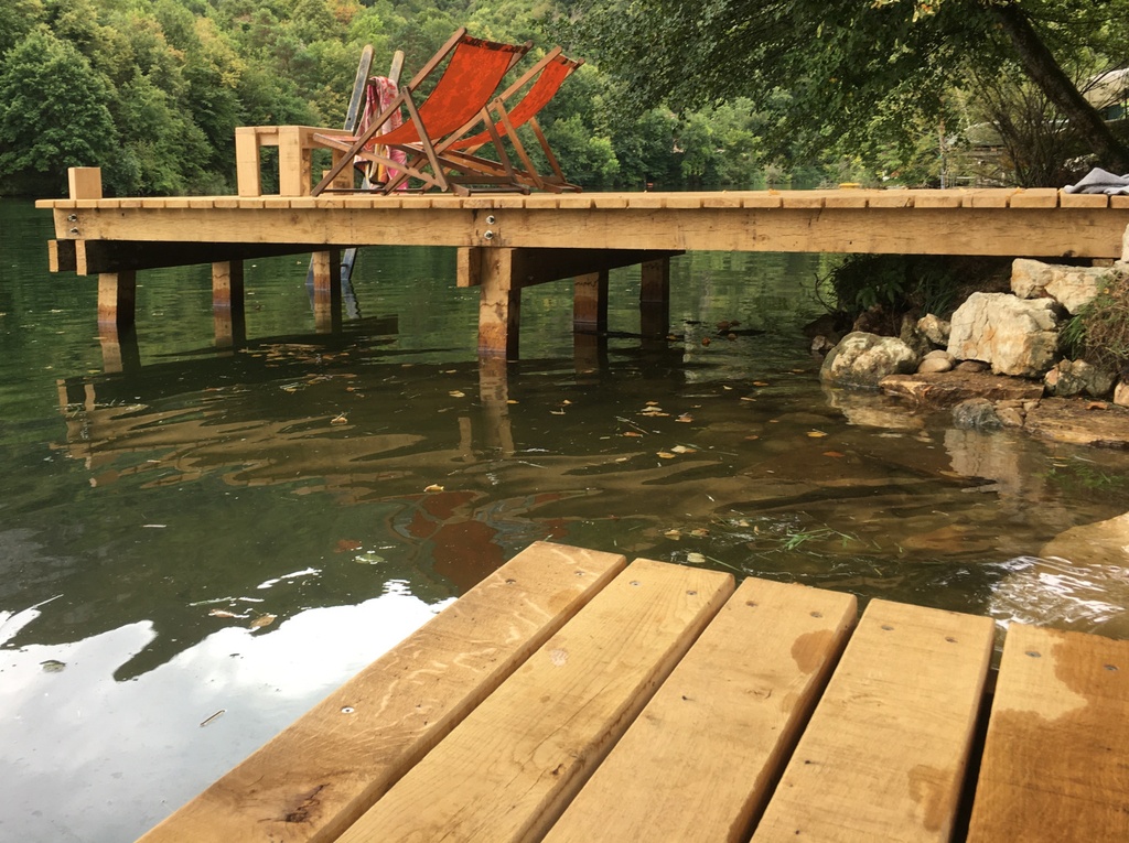

Après avoir réalisé un ponton en chêne (4m x 2.25m, poteaux 12x12cm, traverses 5x15cm, lames 3.5x12cm) chez mon amie cette été, je m'apprête à réaliser une terrasse sur pilotis sur la même propriété.
Très satisfait du chêne (frais) utilisé cet été sur le ponton, j'envisage de la réaliser en chêne mais je trouve peu/pas de réalisation de ce type en chêne sur le net. Je sais que le chêne (surtout frais) bouge mais aux vues de l'évolution du ponton, cette déformation reste acceptable.

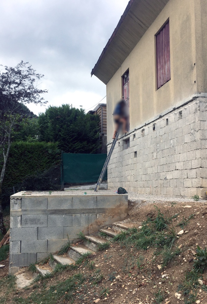

Description de la terrasse sur pilotis pressentie:
  • Dimension: 4m x 7m @ 2.25m du sol
  • Réalisation en chêne (structure et platelage)
  • Muralière 7.5x15cm x 7m fixée au mur de la maison (tige filetée scellement chimique).
  • Poutre 15x20cm fixée sur 4 poteaux (15x15cm) répartis sur la longueur de la terrasse à l'extrémité de celle-ci.
  • Solives de 7.5x20cm x 4m espacés de 50cm reposant d'un coté sur la muralière et de l'autre sur la poutre.
  • Lames de 3.5x12cm
Je vais aussi étancher la structure avec du bac acier typiquement utilisé pour la toiture:
une pièce fixée retournée (largueur 12cm) sur les solives et une pièce de 42.5cm de large entre les solives.

Je n'ai qu'une remarque sur le chêne qui n'est pas classe 4 mais classe 3 donc non recommandé pour contact permanent avec l'eau douce.
Après une partie de Nantes a été construite sur pilotis de chêne et même si les immeubles en question ne sont clairement plus droits il sont toujours debout 300ans après (les pilotis ont été remplacés depuis).
l eau stagnante pourrit le chêne il faut donc éviter que l'eau stagne
toute les surfaces horizontale doivent être protégées les lames ne doivent pas être posées directement sur les traverses mais avec un espace de 10mm
l expérience accumulée pendant des siècles sur les ponts en bois de s'apercevoir les points faibles des platelages
si après chaque averse ou remontée d humidité le bois peu sécher celui ci durera sinon la pouriture va s'installer
donc la pouriture est comme le diable il s'installe dans les détails
j ai du travailler sur la passerelle a platelage bois Solferino à paris et sur d autres passerelles
il me faudrait un croquis plus claire pour que je vous fournisse plus d 'explication
le sens de pose du bois est aussi importante
