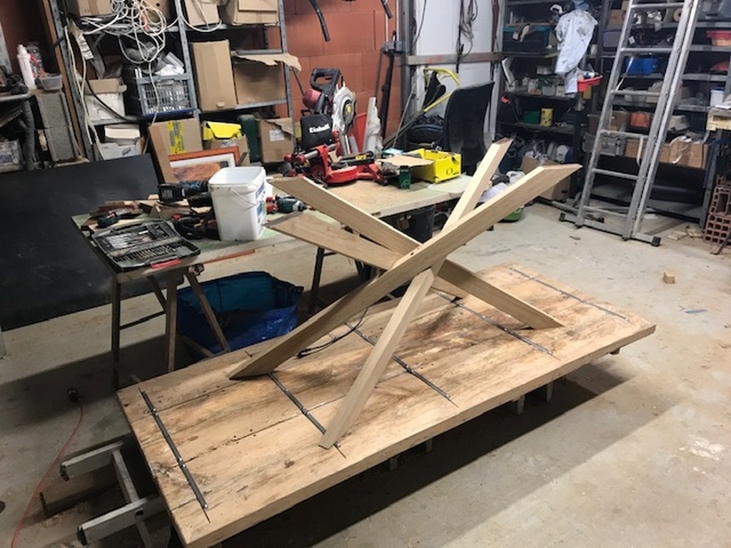

Je me suis lancé dans la rénovation d'un plateau en chêne ep 5cm
J'arrive au terme du projet et j'ai des difficulté pour trouver la bonne finition
Je suis donc à la recherche d'une finition brute pour ma table de salle à manger
la table est constitué de plateau en chêne séchage de plus de 100 ans disposant de plusieurs fentes rebouchées à la résine époxy noire
les pieds sont aussi en chêne type mikado (réalisé par mes soins)
je souhaiterai avoir une finition mate en m'approchant au plus prés du chêne brut
je souhaite éviter le côté miel que peut donner le chêne vernis.
Sur le net j'ai tout vu Rubio, Osmo topoil, huile blanchon et vernis super mat de chez Dugay
J'avoue être un peu perdu, que me conseillez vous?
