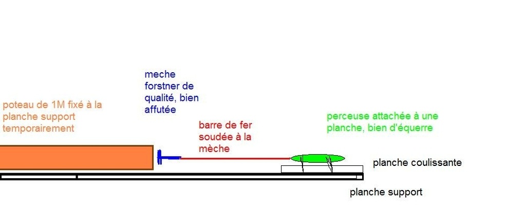

mettons, une mèche de 45 type forstner, bien affutée, et du temps à volonté.
bon. on soude une barre de fer de 1m50 bien droite au cul de la mèche pour la rallonger. on se fait un petit montage avec une perceuse sur une planchette, qu'un va caler entre deux planchettes vissées sur une grande planche de support (2m50 de long, 30cm de large), qui serviront de coulisses. on attache le poteau sur la planche support, et on pousse la perceuse pendant, quoi, une heure par poteau ?
il faut bien sur avoir vérifié précisément l'équerrage de tout. souder une barre à la fin de la mèche vraiment bien d'équerre, pas évident non plus.
c'est absurde. ça peut marcher, mais je ne vois pas quel besoin justifie de ne pas devoir coller... on peut faire un truc propre en collant dans le fil, qui ne se voit pratiquement pas.

Le soucis c'est que 1m50 sur un diamètre 10 ou approchant tu auras de la flexion à coup sûr à la moindre pression et en plus suivant l'alliage de la mèche souder sera plus qu'aleatoire.
Dans les commentaires il parle de contact alimentaire et je lui ai précisé que ce n'était pas incompatible avec la colle...
Erebor ouais... mais colle en marais salant, je sais pas.
des petits supports intermédiaires percés qui coulissent comme le chariot de la perceuse, pour maintenir la barre dans l'axe. mais globalement, l'idée de percer 18 fois 1m en bois de bout... poulala.
je pense qu'en le surdosant, mon système à le potentiel, mais ça reste une solution très, très pénible, et un tantinet bancale. On peut trouver mieux...

Le problème est surtout de partir droit, mais tu peux te faire un appui avec visée (comme dans la vidéo, mais peut-être avec 2 points d'appui). Il faudra sans doute insérer un petit cylindre d'un peu moins de 40 autour de chaque queue (réalisé en bois avec 1 scie cloche) pour parfaire le guidage à partir d'une certaine profondeur et peut-être travailler par retournement car la rigidité va rapidement laisser à désirer en augmentant la longueur.
Tu peux remplacer cet outillage par un tube métal dont tu auras entaillé l'extrémité de dents à la scie à métaux en les tordant légèrement pour fabriquer une scie cloche très longue. J'ai déjà utilisé ce système sur une profondeur d'environ 70 cm c'est un peu plus laborieux car moins efficace et il faut vider souvent le tube (avec un foret), mais cela fonctionne très bien et une fois démarré, ne nécessite plus de guidage. Tu n'est limité que par la longueur de ton tube. Par contre, le problème va être de réduire ton diamètre côté perceuse pour qu'il rentre dans ton mandrin. Cela peut se faire en soudant ou perçant/boulonnant à ton tube de 40 une barre de fer décolletée au diamètre maxi de ton mandrin. Je ne te conseille pas de souder mais de pouvoir démonter ton adaptateur décolleté pour pouvoir vider ton tube en enfilant côté mandrin une tige pour pousser la carotte de bois si tu as été trop gourmand et qu'elle s'est coincée (c'est du vécu !).
Tu peux aussi chercher dans les tarières de sabotier ou charpentier mais tu vas être limité, peut-être par le diamètre mais sûrement par la longueur (40 à 45 cm maxi), mais tu peux fabriquer une rallonge.
Bon courage.
