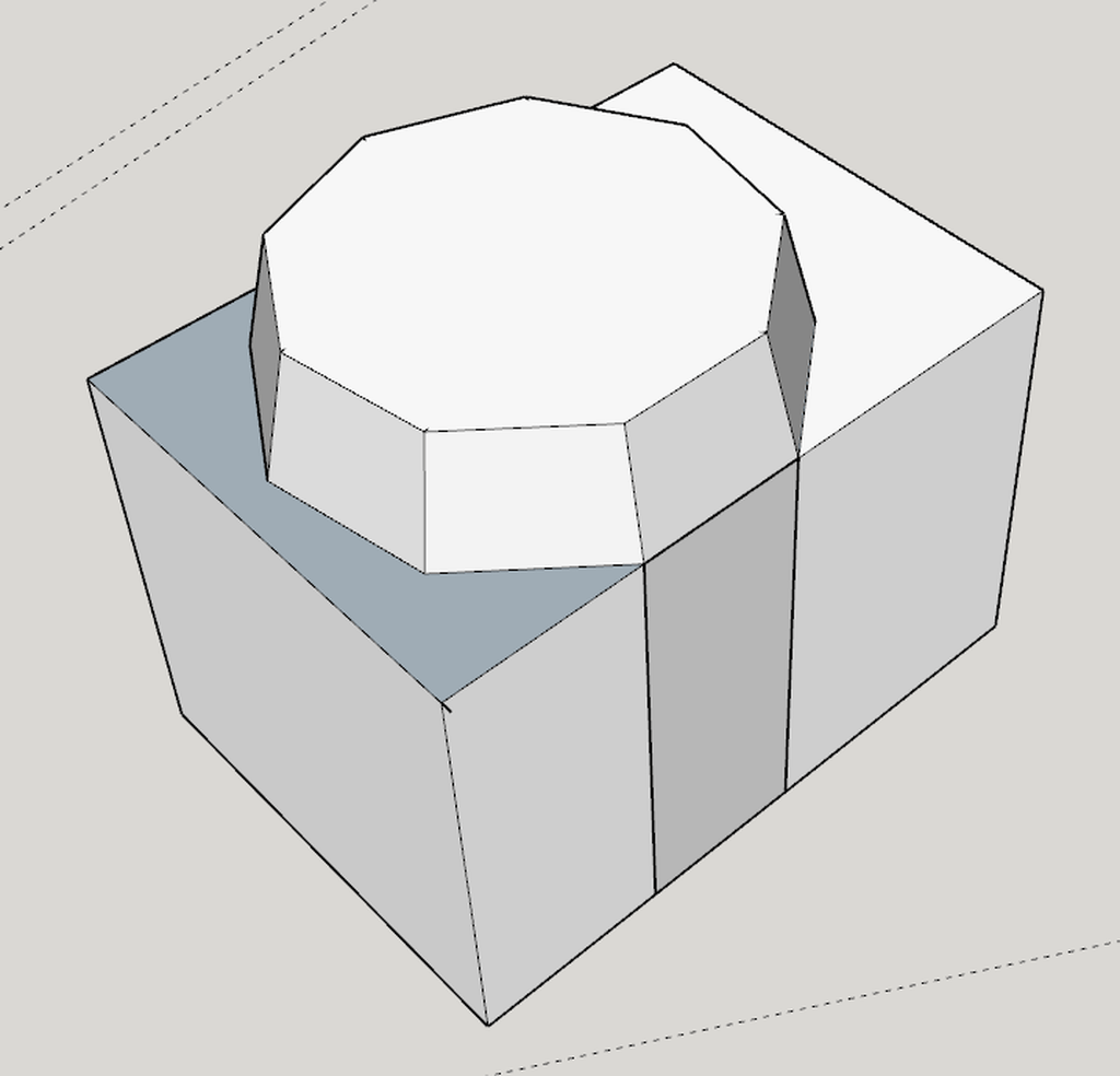

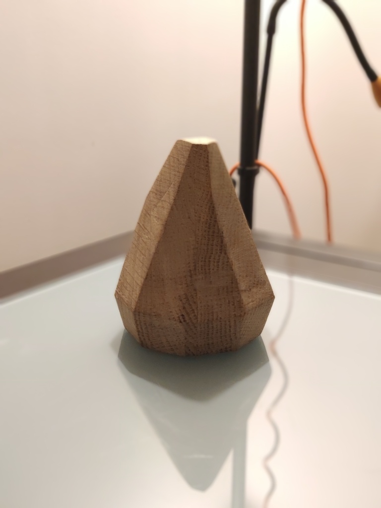

J'essaie de faire une base pour un lampadaire à 9 côté en chêne (inspiration commerciale)
Je travaille avec une scie japonaise, une scie à onglet pour les cales avec les angles de 15 et 19° et une presse horizontale et quelques serres joint.
Pour ce faire, je suis partie d'un bloc de 100 par 100 millimètre en chêne
L'étape 1 et 2 se sont plutôt bien passé.
Avec la scie à onglet, j'ai créé une cale avec un angle de 15° que je serrais avec un serre joint.

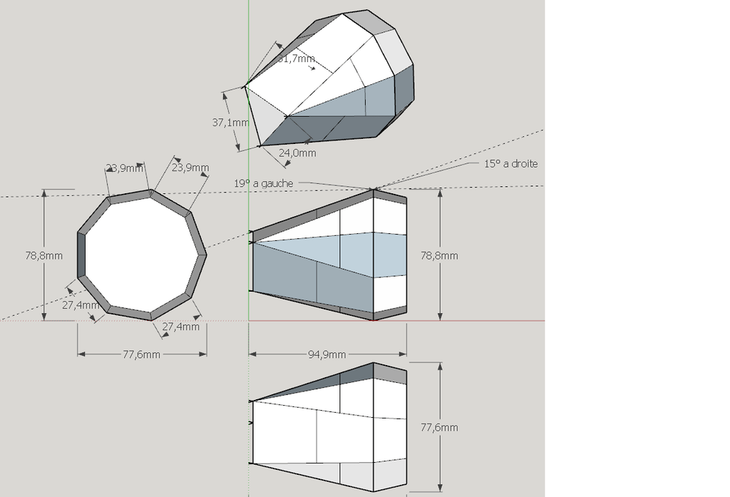

Par contre l'étape 3 a été très compliqué.
Au fur est à mesure, je n'avais plus de face parallèle et donc je ne pouvais plus serrer.J'avais beaucoup de mal à serrer avec le serre joint la petite cale représentant également les 19°
Le résultat n'est vraiment pas satisfaisant.
Est ce que vous auriez une idée, pour réaliser l'étape 3.
