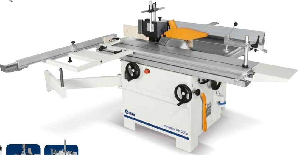

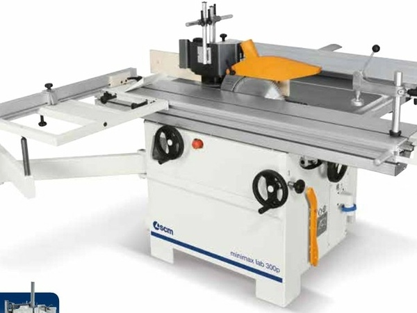

Votre avis sur minimax lab 300 plus
Possesseur d'une minimax c30, je compte changer pour une minimax lab 300 plus. Si certains d'entre vous en sont possesseurs, votre avis m’intéresse . merci.
L'écart entre les 2 machines est faible pour l'investissement. Part plutôt sur une CU 300classic ou Smart quitte à partir sur de l'occasion. Les chariots ras de lame fond 1600, 2250 et récemment 2600.
Inutile de prendre l'option mortaiseuse car une petite bédane est beaucoup plus facile d'utilisation pour peu que l'on ne l'équipe pas de bédane chinois en acier à ferrer les lapins. Sinon tu as aussi la solution Domino

Je viens récemment d'acquérir la lab. J'avais pris le temps de la comparer à la C30. Les "différences qui ont fait la différence" : la puissance, la lame de 315 + inciseur, le chariot de 1600, les tables de dégau qui se relèvent côté scie.
Effectivement avec la C30, c'est proche, pour quelles raisons souhaites-tu changer ?
ggdu124
ayant ma C30 depuis cinq ans, et je pense qu'elle fait bien le job, mais elle s'est trouvée limitée dans certaines de mes réalisations.
je trouve sur le papier pas mal de différences en plus de celles que tu soulèves: arbre dégau 3 fers, haut de rabotage largeur de coupe au guide parallèle, largeur du chariot ras de lame. j'espère la négocier à un prix correct??? merci de ta réponse.

Je suis en reflexion aussi et j'hesite entre c30g et lab 300 plus. Le distributeur local, quand je lui ai indiqué la place dispo, me deconseille la lab 300. J'ai pourtant 20m2, environ 4x5, uniquement pour le combiné, et une piece à côté pour l'atelier (etabli, outillage, SaR, PaC,...).
Pitsic, sauf si tu as déménagé, quand je vois aussi les 20m2 de ton atelier que tu as publié, avec tout dedans, c'est pas trop encombrant, la lab 300, avec son grand chariot ?
Et sur la c30g, les tables se relèvent aussi vers l'interieur
Pitsic
Exact pour les tables de la C30 !
Étonnant, pour moi 20 m² uniquement pour la machine est largement suffisant.
Je suis toujours dans le même atelier, et ce qui est le plus gênant, c'est la largeur, j'ai 3 m de large (en enlevant l'établi et le meuble où se trouve l'étau), qui me permettent sans déplacer la machine, de tronçonner jusqu'à 1,30 m et de pousser à 2 m en collant la machine coté R/D. Pour la longueur, comme il y a la porte de garage, je peux travailler du 2 m sans déplacement et jusqu'à 4 en l'avançant à l'entrée du garage.
Pour info, la machine fait 2 m de large de la table de dégau au bout du guide du chariot. J'ai laissé 60 cm coté R/D et 40 cm au bout du guide sachant que je ne laisse pas ce dernier en face de l'établi...

Oui très content, j'ai ce week-end tout nettoyé et vérifié. Les réglages n'ont pas bougé, tout est d'équerre et le wagon est entre 2 et 6/10éme au dessus de la table donc c'est bien (je te conseille de contrôler ce point), il me reste les vises de montée/descente à nettoyer et graisser et elle sera fin prête. Il me reste aussi à finir le billard qui encombre très largement l'atelier, c'est la limite des petits ateliers, les grosses pièces ne laissent pas beaucoup de place... Et je pourrais en profiter !
