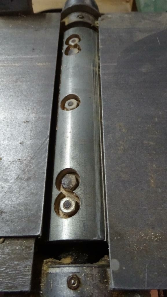

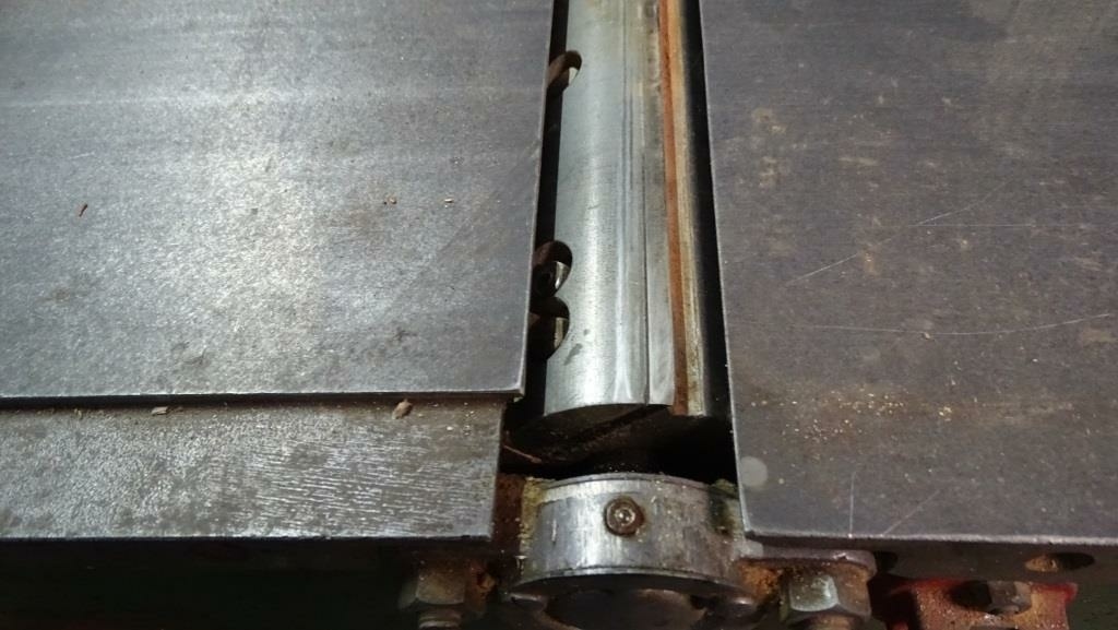

Voici les photos de l'arbre de la degau
De toute manière pour faire un travail sérieux le démontage s'impose. Ensuite, soit tu es autonome pour affuter ou bien tu les confie à un affuteur. Même les vieilles machines disposent un système de réglage des fers.
A te lire on ne comprend pas bien si ton problème est de trouver un moyen pour les affuter ou bien pour les remonter précisément.
Affines stp ta question.

Bonjour, voici les photos de l'arbre de la dégau : 2 fers, 2 lames (brides) 5 boulons traversants

Juste une question; as tu déjà démonter tes fers de dégau ?, car à mon avis il y a un système de positionnement des fers. Sinon je ne comprends pas pourquoi les écrous sont en double sur les photos; une série maintiennent les fers mais les autres servent à quoi? d'où ma question
il y a 2 fers , un serrage pour chacun en gereral un système de ressort sous chaque fer
bonsoir Etienne
c'est bien a quoi je pense, par conséquent je ne vois où se situe le problème de SMH40.
Hormis peut être comment régler la saillie des fers

J'ai maintenant tendance à penser que les fers sont percés avec des oblongs ou ont des encoches qui permettent le passage des boulons de serrage. Si encoches la seule sécurité pour éviter le départ des fers avec la force centrifuge est alors la maîtrise du serrage....

Vu les 2 photos. Dommage qu'il n'y en ait pas plus ! (En bout, sur le contre-fer...)

Ces fers semblent donc, comme sur la machine dont je parlais, serrés par des boulons qui tirent les contre-fers. Contrairement à toutes les machines à fers actuelles, où les boulons poussent les contre-fers et fers dans une gorge usinée à cet effet dans l'arbre (comme on peut le voir ici). Par contre, le système de ressorts était tout-à fait comparable à ce qui existe encore aujourd'hui. Il n'y avait donc pas de système de fixation de pratiqué dans les fers comme tu sembles le supposer dans ton cas.
Concernant les montage des fers, et contrairement aux machines actuelles où l'on peut procéder simultanément au démontage, montage, réglage et serrage des fers sans tourner l'arbre du fait de la position des fers et système de serrage, pour ce genre de machine, le système de serrage est à l'opposé des fers, et n'est pas accessible en même temps. Il fallait donc avoir le système de positionnement d'origine et sans doute fourni avec la machine, ouvrir les tables pour pouvoir le positionner d'un coté, tandis que du coté opposé on accède aux boulons.
Mais sinon, pas de réglage de fers intégré, seuls les ressorts ayant pour fonction de plaquer les fers contre le dispositif de réglage.
Pour l'avoir vu, mais jamais démonté, je sais qu'il existe aussi des arbres qui ont une partie démontable (en l’occurrence, deux parties, s'il y a deux fers). Dans cette configuration, c'est cette partie démontable qui vient plaquer et serrer le fer contre la partie fixe de l'arbre.
Pour ce qui est des autres boulons... alors là, mystère ! Je suppose que ce sont les trois système de vis qui semblent être avec contre-écrous qui assurent le serrage du contre-fer. (3 systèmes de serrage pour assurer une bonne répartition de celui-ci. Par contre, pour ce qui est des deux autres boulons dans les extrémités, je n'ai pas la réponse.🤔 Peut-être s'agit-il d'un système de vis excentriques qui permet de régler la hauteur des fers ?
Je pense que le mieux est que tu procèdes au démontage. Au moins, tu auras là toute les réponses concernant le mystère du mode de serrage et de réglage des fers... et peut-être par la même occasion, pourras-tu nous le faire découvrir ! 😉
Edit : Ah ben tiens !!! Je trouve quelque chose qui ressemble peut-être à ton arbre et son système de fixation. Par contre, il s'agirait ici d'une machine de marque Kity :
forum.copainde...opic.php?t=5422
Edit 2 : Es-tu sûr que ta machine soit une Guilliet ? Les photos que tu nous montres sont drôlement ressemblantes à cette Kity, dans cette vidéo. En tout cas, celui qui a réalisé cette vidéo y explique comment lui monte et règle ces fers... même si je ne suis pas sûr que ça soi la méthode préconisée par le constructeur : youtube.com/wa...h?v=Pog9fM7ou2k
