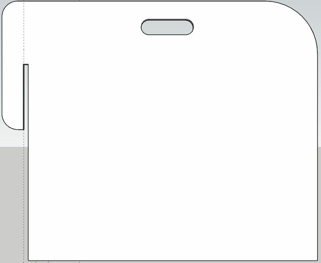

Mes pièces sont relativement simples. J'ai ajouté un example en image.
Donc finalement, deux possibilités:
  • Soit je fais tout usiner (j'attends le devis), gain de temps.
  • Soit je fais prédécouper tous mes panneaux rectangulaires et m'occupe des découpes numériques pour les courbes, encoches... ce qui me permet aussi de garder une certaine flexibilité pour faire du sur mesure.
Est ce qu'une petite CNC (plus grand que 60*50) me permettrait de faire toutes mes petites découpes en série.
Quel budget faudrait il compter pour avoir une machine fiable?
Sans doute trop long à amortir ?...
Merci pour tous vos conseils, je suis novice dans le domaine.
