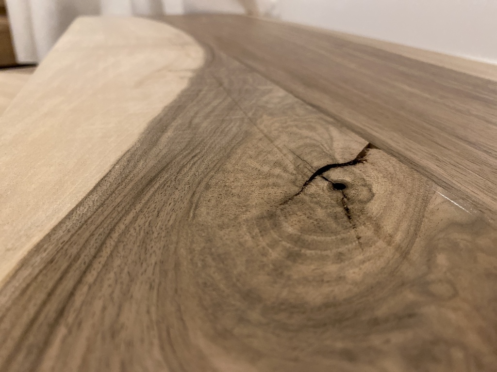

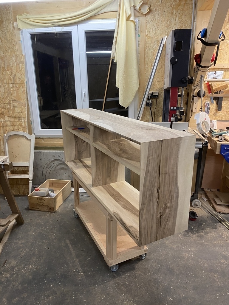

Je me suis lancé dans la réalisation d’un meuble en noyer. Je cherche à savoir comment je peux reboucher les trous des noeuds avec une résine transparente puis appliquer un vernis mat de finition.
Avez vous des conseils de produits / des techniques adaptées à me donner ?
Merci d’avance
