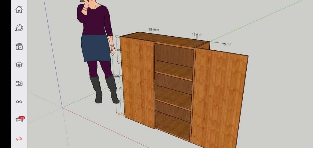

Bonjour, j'aimerais savoir s'il y a une règle sur la taille des vis par rapport à la taille d'un panneau.
Je cherche à visser une caisse en vissant sur champs et j'aimerais connaître la taille de la vis que je dois mettre dans le sens de la longueur de la planche.
Merci d'avance pour votre réponse

J'ai pas employé le bon terme désolé. Je cherche à faire la caisse d'un meuble. Je vais visser les montants dans le socle et le haut du meuble. C'est donc la taille de ces vis que je cherche à déterminer.
J'ai mis des vis de 30mm mais ça ne tient pas. Les planches font 18mm
