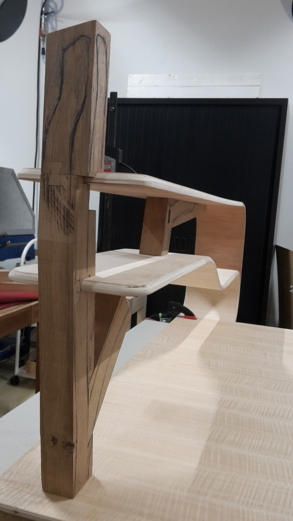

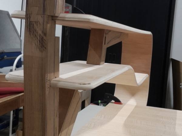

J'aimerais que les chants d'un bureau que je suis en train de fabriquer soient noirs. L'ensemble du bureau est en contreplaqué en partie "industriel" peuplier + okoumé et en partie "fait maison" peuplier + hêtre. L'ensemble de ce contreplaqué est plaqué avec d'autres essences plus jolies (érable, noisetier et noyer). Tous les chants sont moulurés et les coins sont arrondis.
J'aimerais que les chants soient noirs pour souligner le dessin général du meuble et pour cacher un peu les raccords entre les différents morceaux de contreplaqué aboutés. Les différents plis peuvent rester visibles ou être totalement recouverts, peu importe.
Je pense ensuite vernir le tout au pistolet avec un vernis à base aqueuse mais je peux éventuellement utiliser un autre type de finition si nécessaire.
Est-ce que vous avez des idées de techniques ? Aussi bien des produits à utiliser qu'une manière de les appliquer sans y passer 12 ans et sans que ça se diffuse dans le placage de parement lorsqu'il est en travers-fil ?
J'ai déjà une teinte noire en base aqueuse et je ferai des tests avec à partir de la semaine prochaine mais je crains qu'elle ne se diffuse trop et que son application soit très laborieuse donc si vous avez d'autres idées je suis preneuse.
Merci 🙂 !
