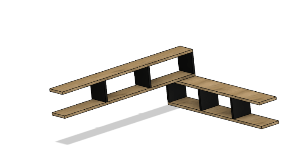

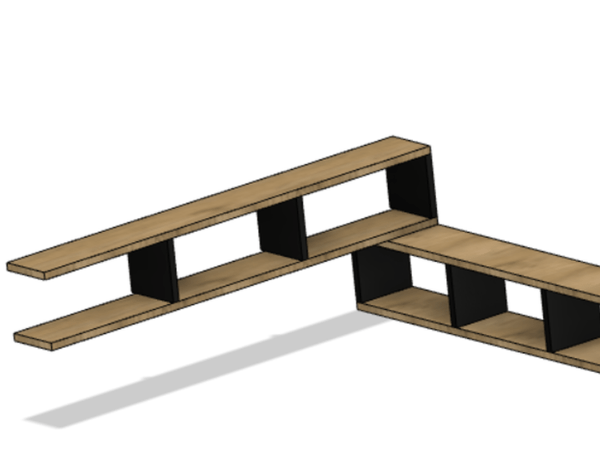

Bonjour a tous,
J'ai commencer une étagère d'angle en hetre (épaisseur 20mm) avec des séparations en MDF noir.
J'aimerais fixer l'étagère au mur avec des fixations invisibles mais je bloque sur cette partie.
Auriez vous une solution simple et efficace ?

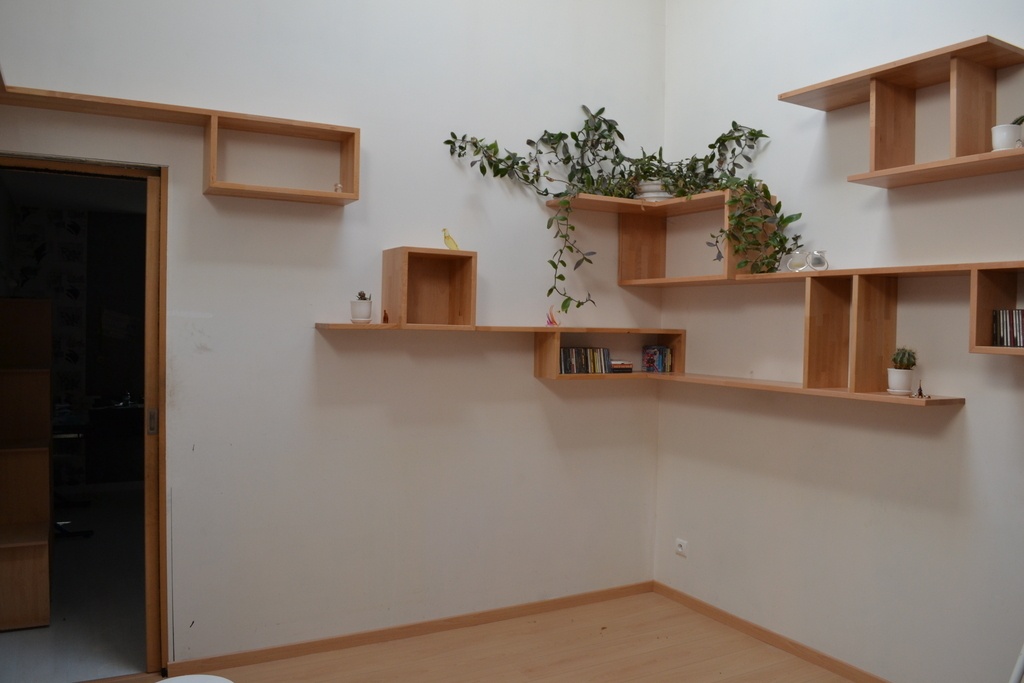

Alternative déjà réalisée : le french cleat avec un fond pour le cacher si nécessaire.
lairdubois.fr/...entaires/176701

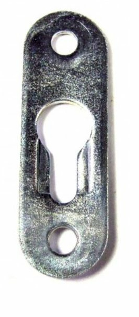

La pate tu l'entaille dans le chant, si tu est dans du MDF tu réalise une rainure et tu comble avec un bout de massif, mois je perce a la tourillonneuse et 2 tourillons pour placer mes vis puis tu entailles la pate, tu mes vis et cheville dans le mur et tu accroches voilà
Xxxazerty
C'est une solution possible, en effet. Mais il faut pouvoir se fixer dans un mur en dur, avec suffisamment de précision, de plus, pour bien tomber en face des boutonnières. Et en comptant les pièces massives noyée et collées dans les chants pour supporter les boutonnières, ça devient pas mal ouvrageux.
Suivant le type de mur, on peut peut-être avoir recours à la bonne vielle technique du taligot. Ça peut faciliter la pose, et permettre de rattraper certaines imprécisions, ce qui serait difficile avec des chevilles.
Par contre, il ne faudra pas que les étagères supportent trop de poids.

Merci pour vos réponses. J'avais justement pensé a ce type de fixation mais oui dans du MDF 18mm ca va etre trop fragile. Ici les étagères feront 16cm de large et il n'y a aura pas de lourde charge. J'ai également pensé a incrusté des équerres pliée en acier de 5mm d'épaisseur sur la partie basse et qui seront cachée derrière par les tablettes en MDF.

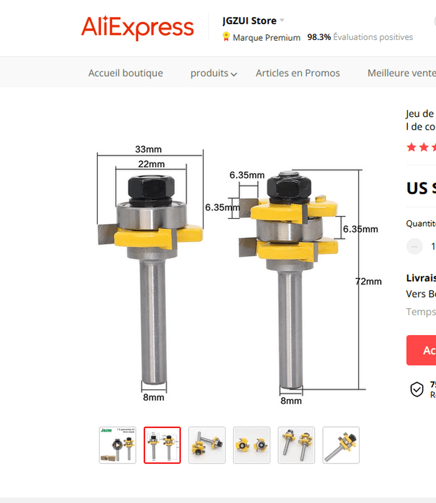

j'ai justement ce type de fraise pour ma défonceuse sous table. L'idée serait de rainuré une baguette en Hêtre la fixé au mur et ensuite de venir colé l'étagère dessus ? Je ne rainure que la tablette du haut ?
