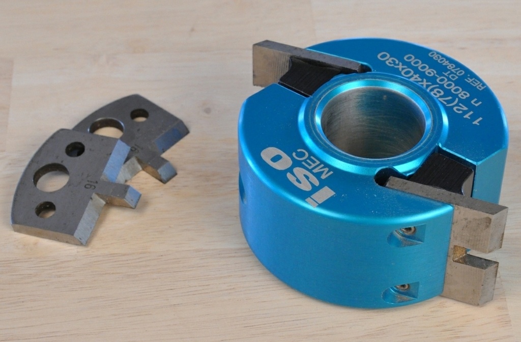

Bonjour, une question me vient à l'esprit
Quelle est votre procédé pour affûter vos couteaux de porte outils H50 en acier par exemple ?

un petit coup de lime diamant et un coup de pierre
et le tour est joué temps quelques minutes

Merci,y a t'il un grain de préférence

Ces couteaux s'affutent à plat sur le dos, on ne touche pas au profil. Une pierre diamantée grain 400 ou 1000 suffit et un tour chez l'affuteur de temps en temps!
vous avez raison pour les profil mouluré ceux qui étaient présentés étaient droit voila le pourquoi de la réponse on peut affuter des deux cotés et il y a d autres exceptions cela est a voir au cas par cas
